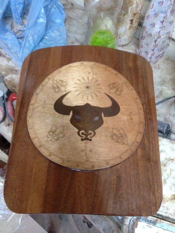

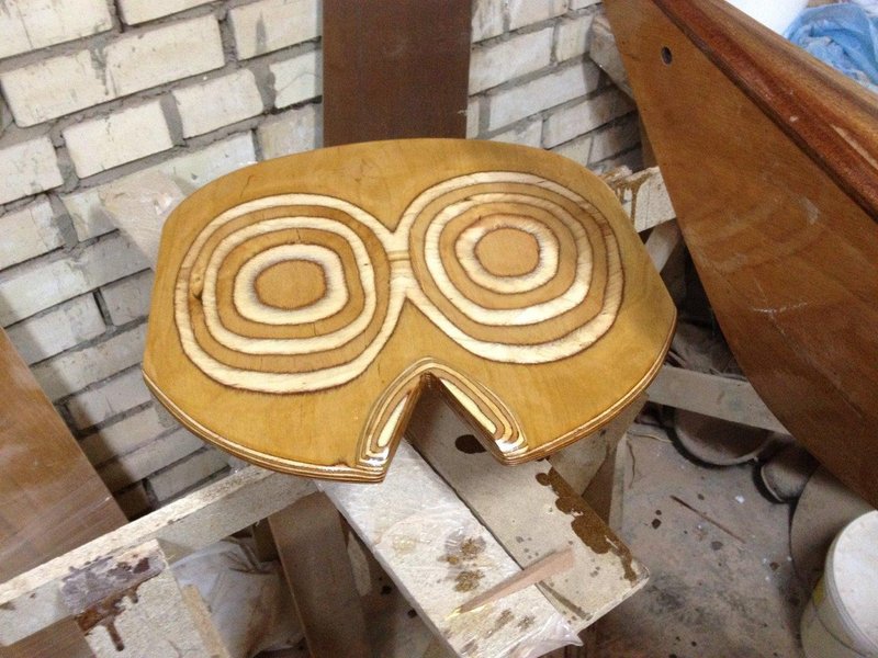

Вот и сама сидушка

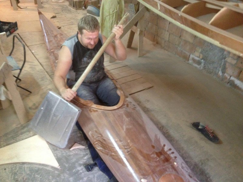

Первый, неуверенные гребки

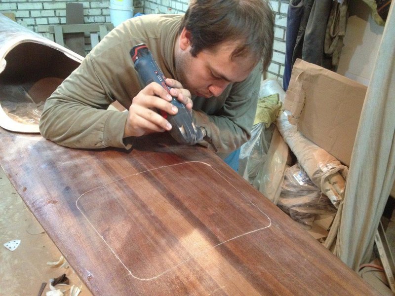

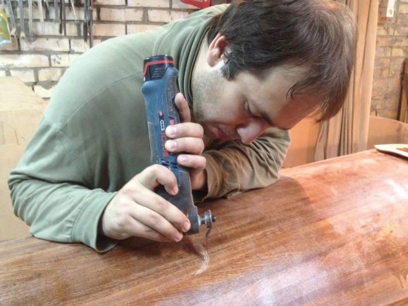

Вырезаем люки, тут вибро пила пришлась как раз

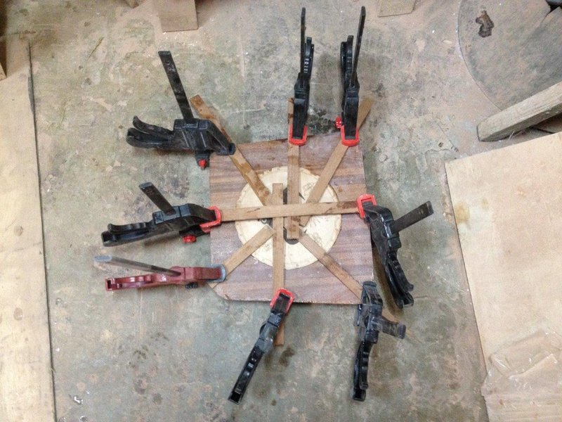

Клеим эмблемы

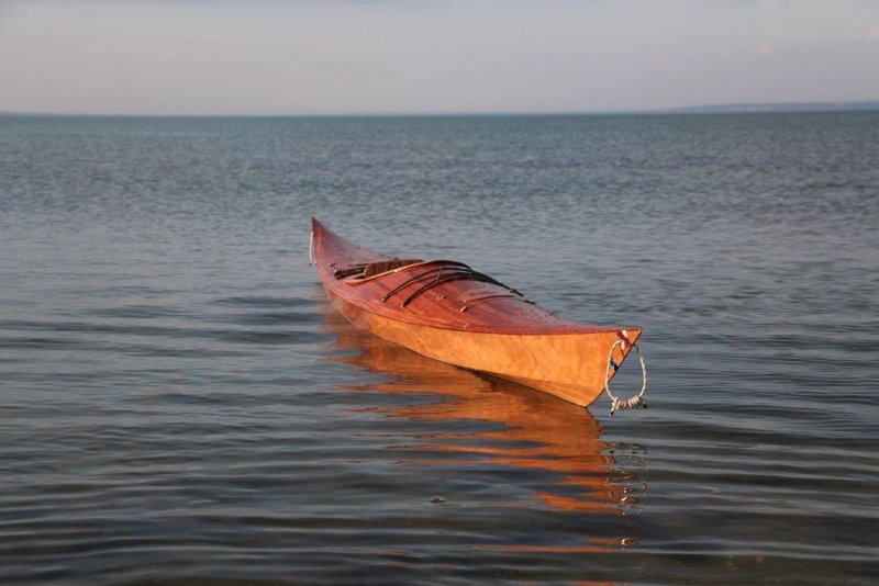

И вот результат

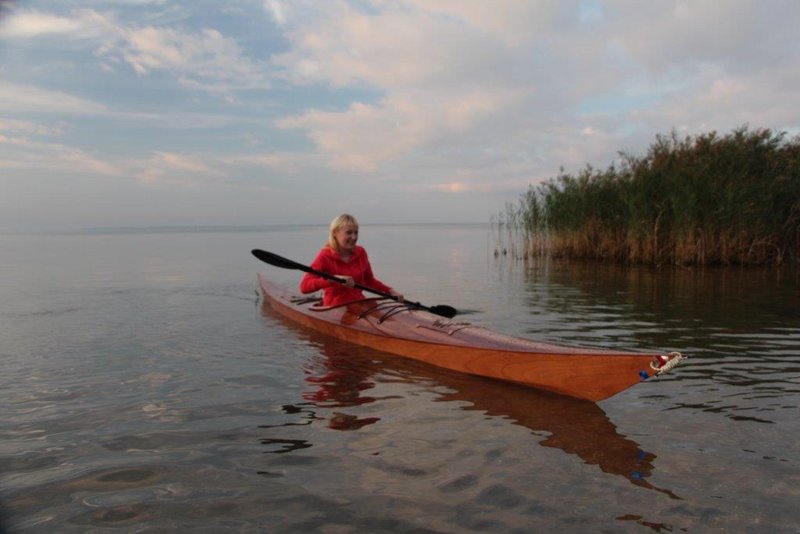

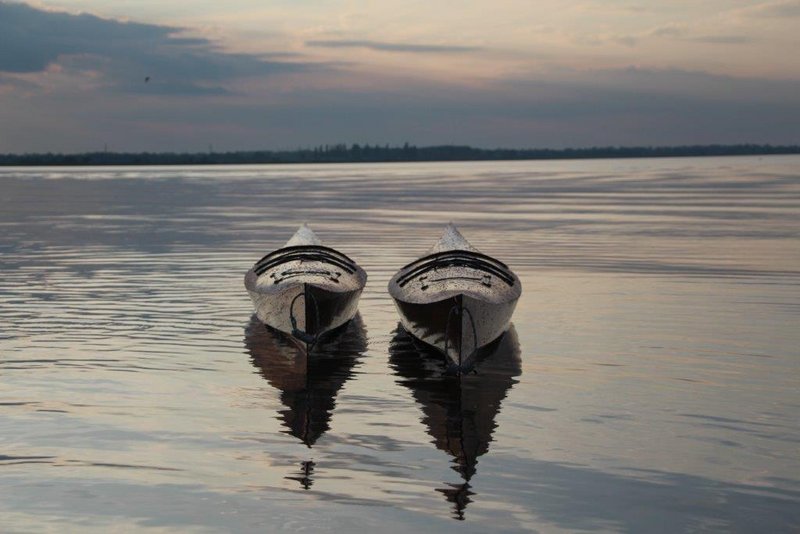

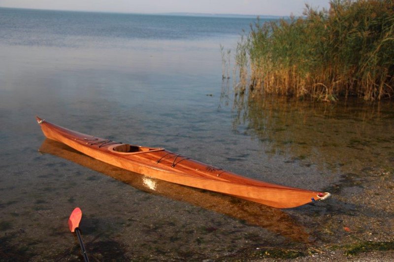

И вот отправляемся в путь . Отправились в Затоку чере 7 дней после вскрытия 5 слоем лака
Вот он первый спуск на воду
Далее без коментариев

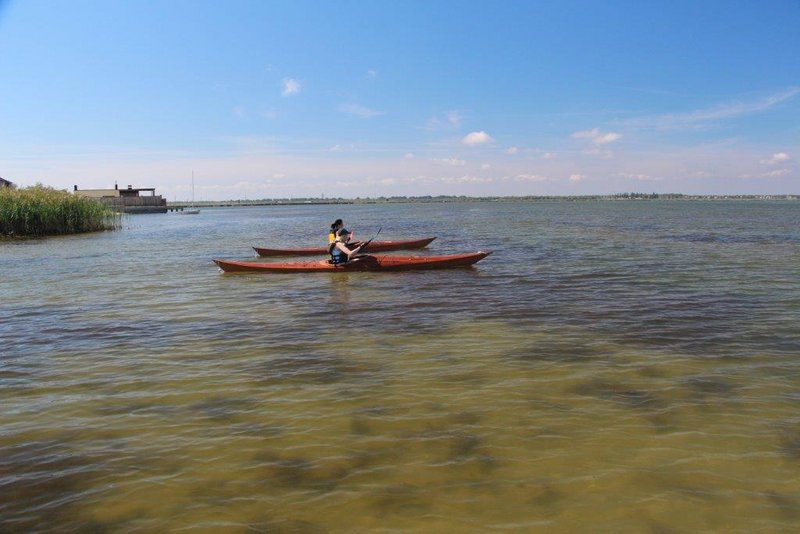

Катание на закате

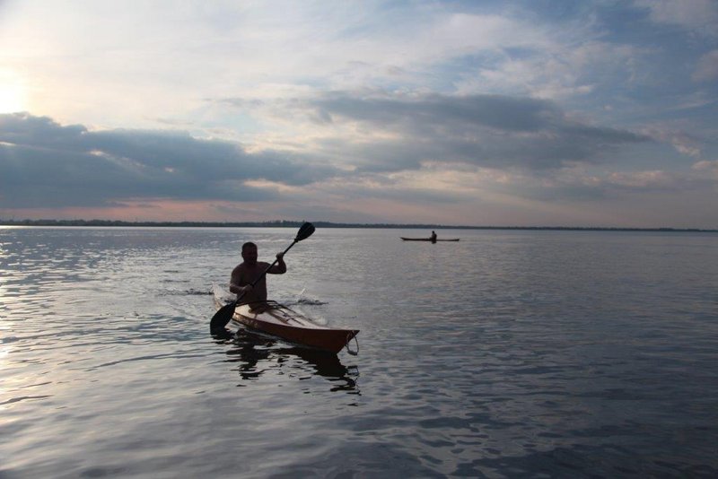

Попросили сфотографороваться
И покататься

Dim05:33 31.10.2013#
А можно фото установленной сидушки пожалуйста?
Pastor07:00 03.11.2013#
Вот сидушка и упоры для ног, если интересно
