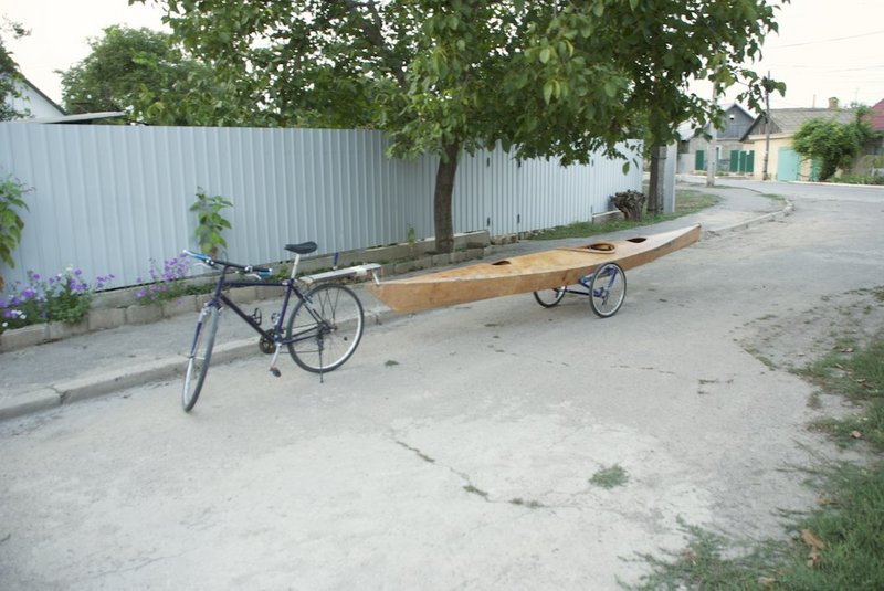

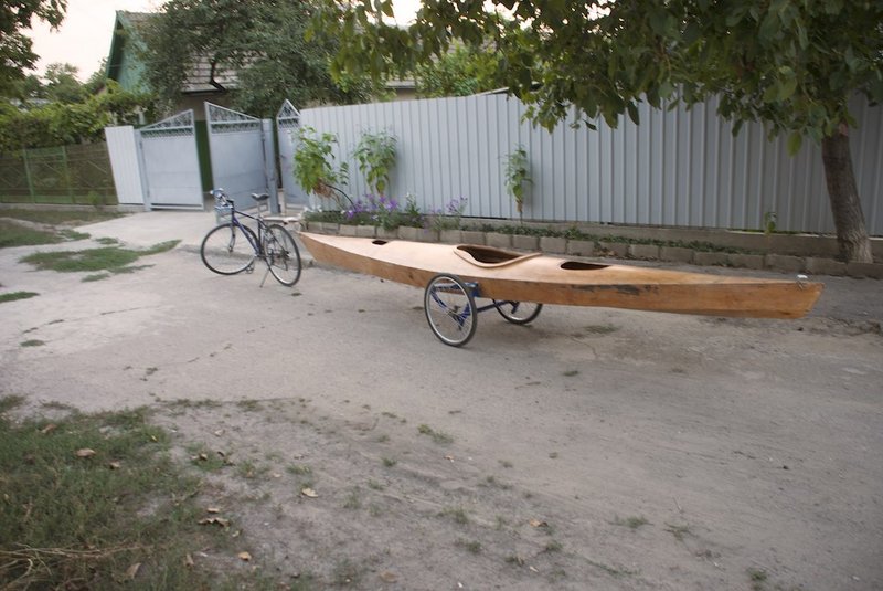

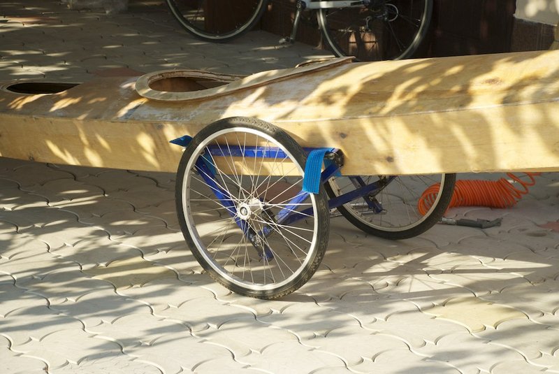

тележка, колеса от инвалидки найдены на мусорке

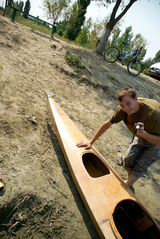

наконец-то построил!!!

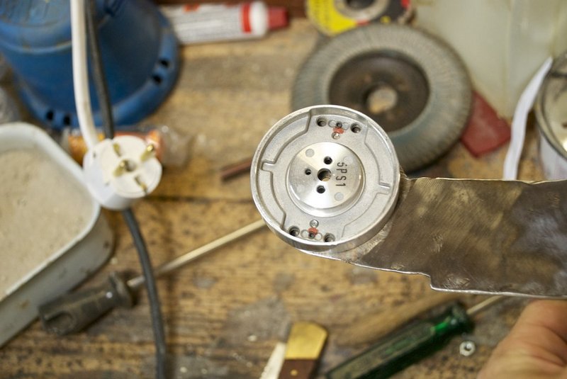

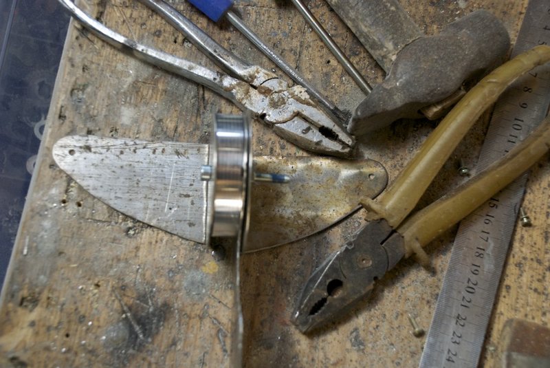

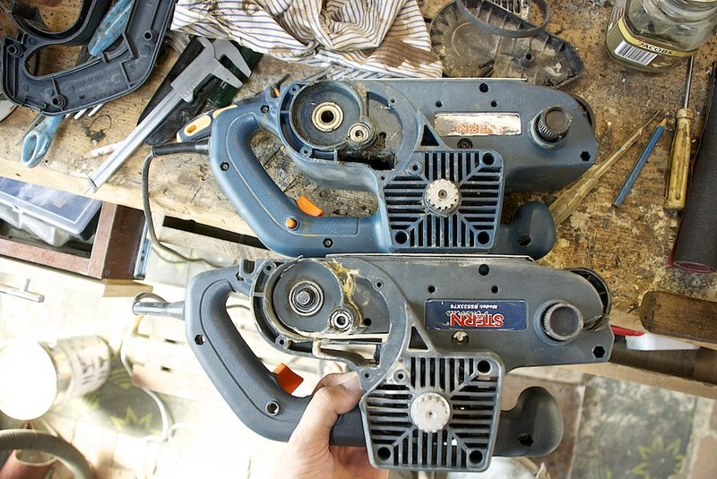

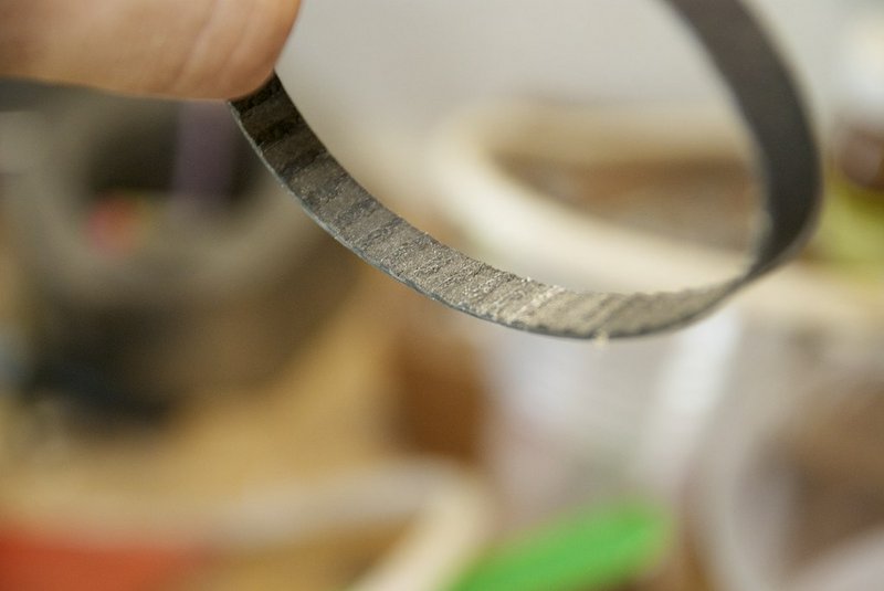

день начался с поломки шлиф машинки, прошлифовал пол палубы и начались дикие стоны скрежеты и прочие посторонние звуки, благо есть запасная поломанная машинка можно с нее запчастей надёргать (на фото видно как лента сместившись прогрызла приличную борозду и начала грызть начинку) модель машинок одинаковая но качество очень разное
ленте тоже пришел кирдык, запасных еще целый пучек от печатных машинок :)

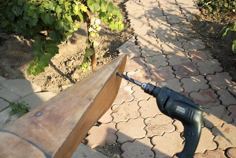

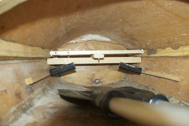

сверлю дырку
в дырку продел трубочку

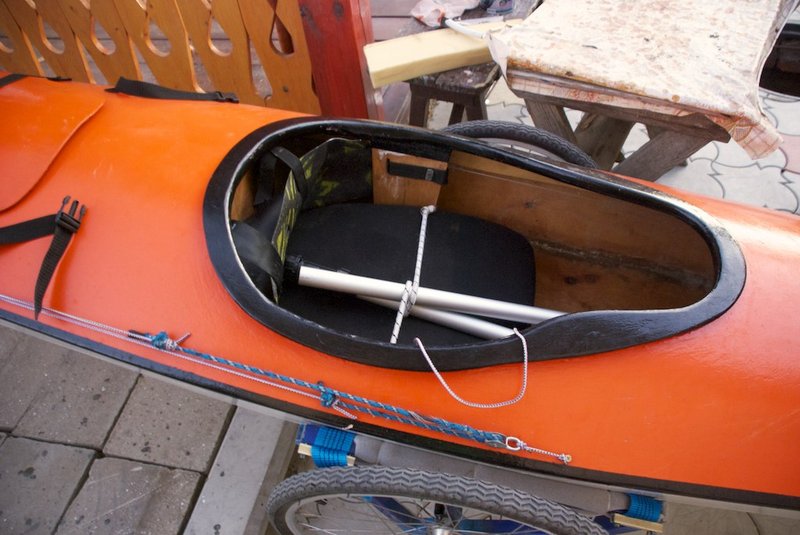

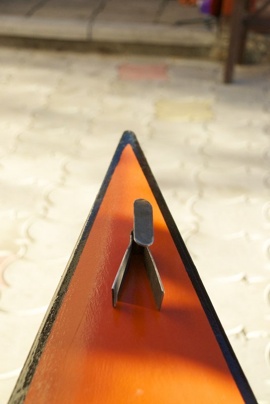

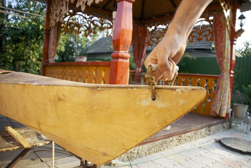

так выглядит ручка для переноса

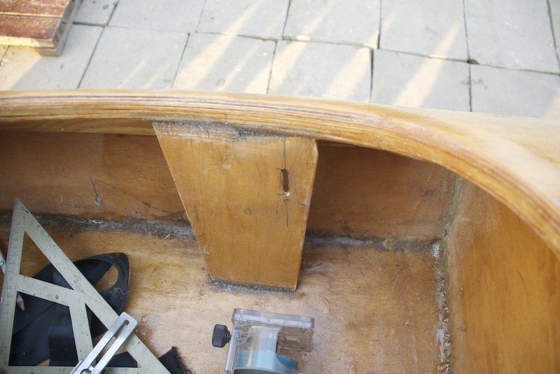

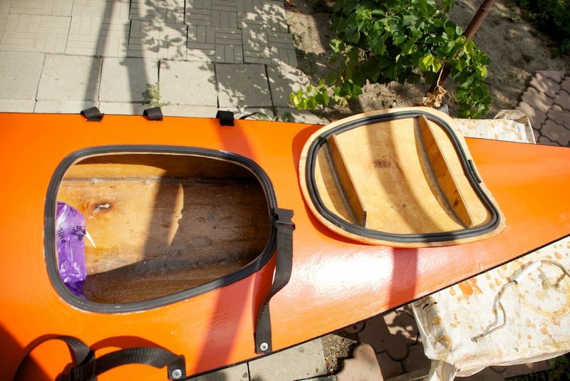

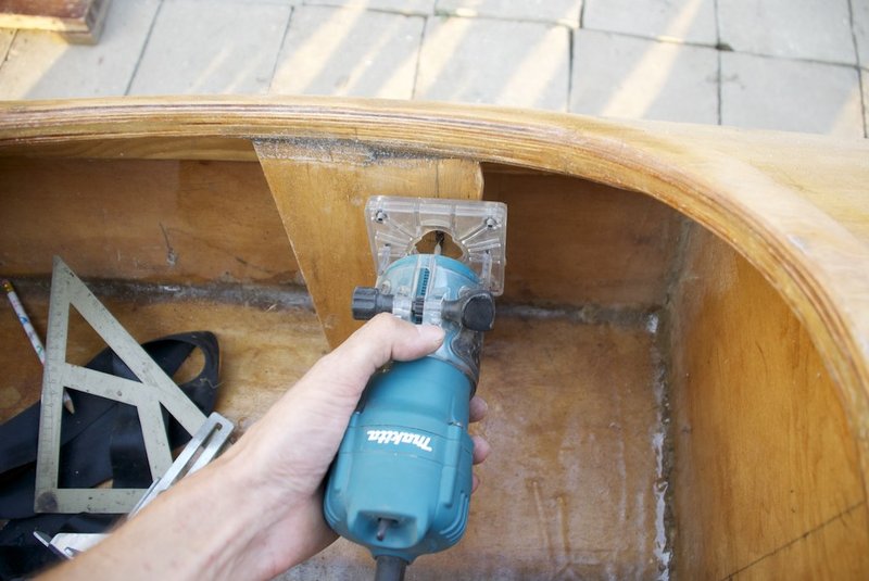

фрезером режу дырочки для лент
для испытаний придумал пока такой бомж вариант потом переделаю

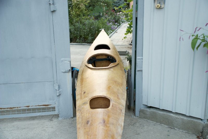

решил проверить тележку не расыпится ли, а хрен там в калитку не пролазит :)
сделал пару виражей по улице ездить можно только не быстро

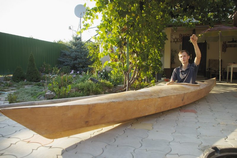

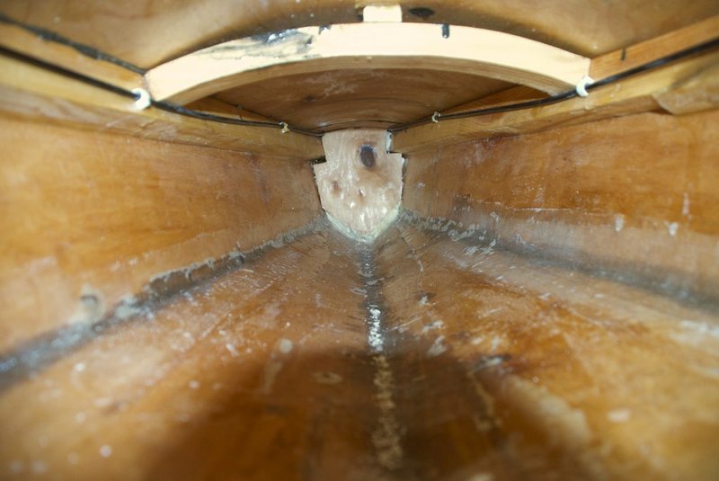

зачистил корпус покрыл его эпоксидкой, сейчас все тело от стеклоткани чешется ппц, гуглю чем себя помазать чтоб не так чесалось

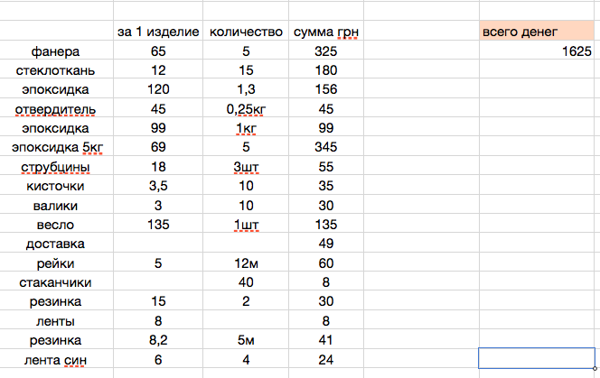

теперь по деньгам и по срокам:
список всех затрат из того что больше всего денег забирает это фанера 5 листов стеклоткань, и эпоксидка
расход смолы составил 5,5 - 6 кг если бы я брал смолу сразу оптом то почти 200рэ сэкономил теерь буду знать

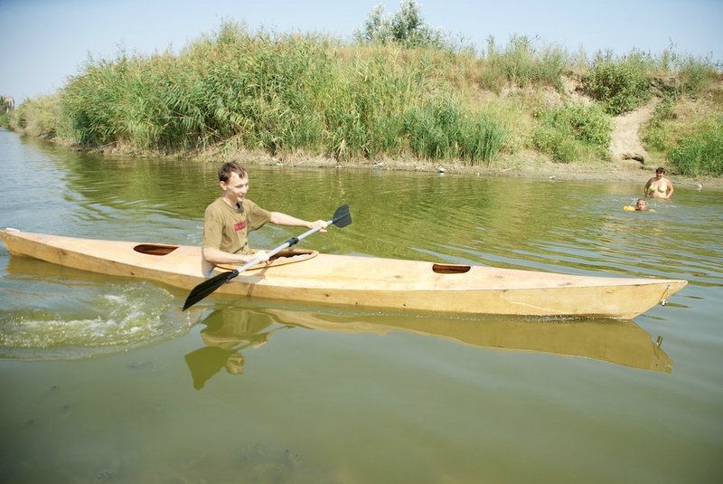

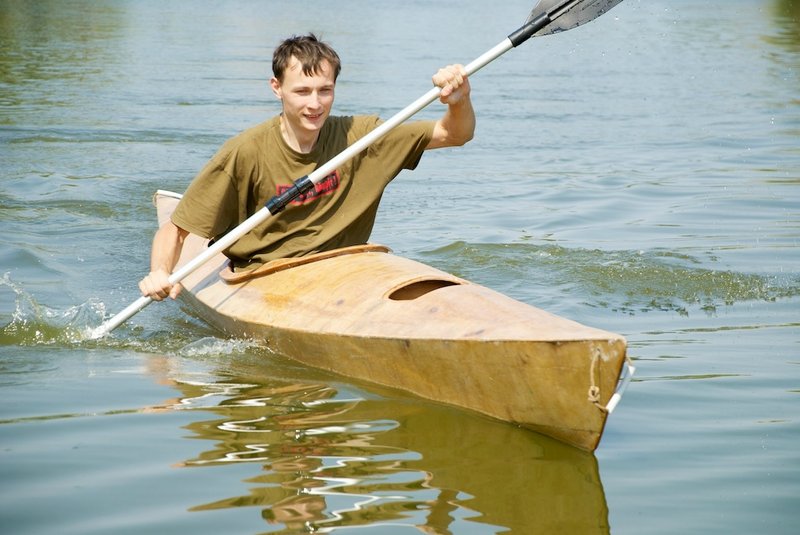

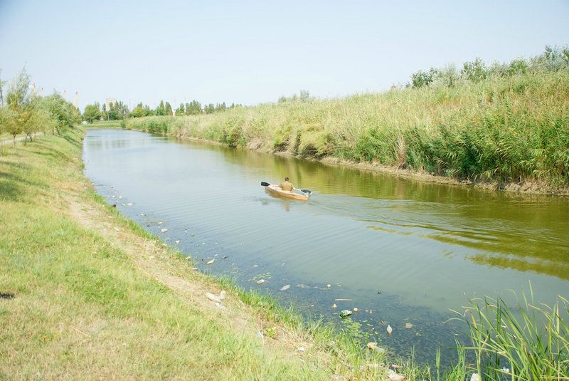

теперь испытания!!!
проверка на водотечность

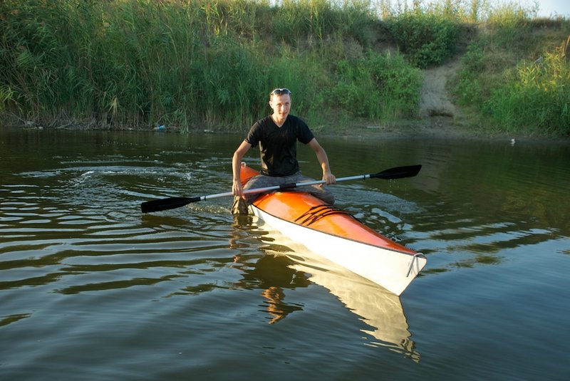

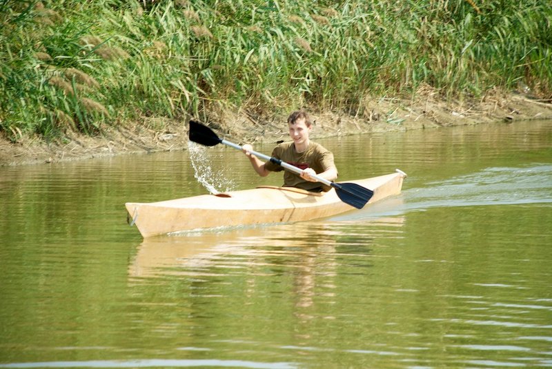

в целом очень понравилось ход набирает очень быстро идет легко, через 15мин руки устали, весла лучше сделать чтоб в виде лопаточки лопасть была, и с разворотом лопастей еще не разобрался нужно отработать технику веслования, еще научится залазить в каяк с воды и делать переворот, приглашаю кто хочет прокатится (просто интересно на это посмотреть с стороны)

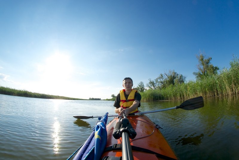

покрасил поехал испытывать
проклеил резинки

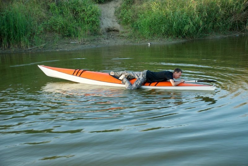

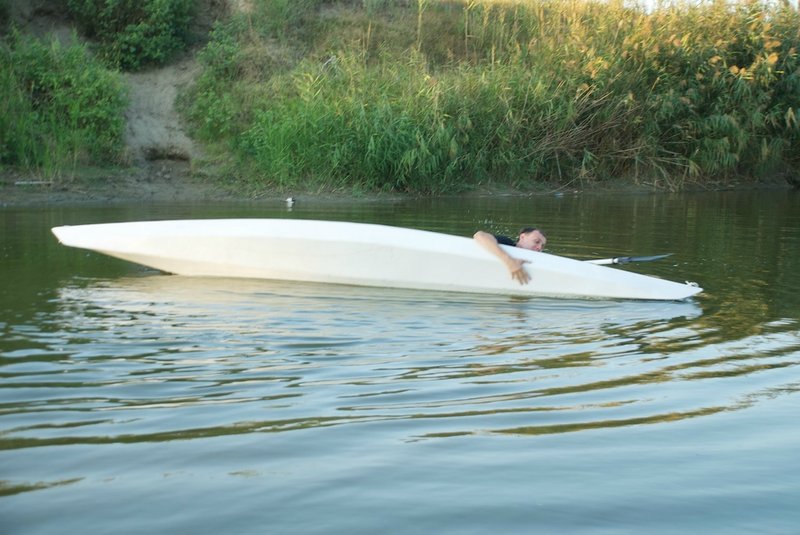

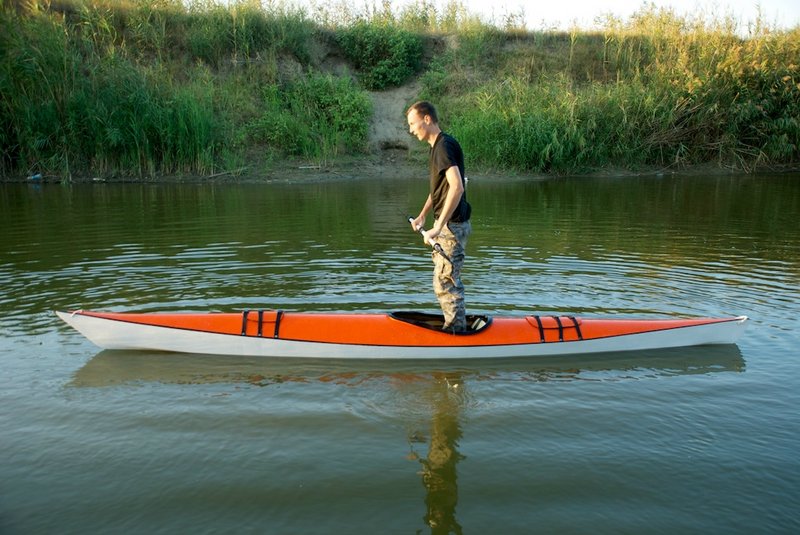

под конец попробовал прокатится стоя :) метров 5 я проехал потом свалился в воду и понеслось!!! начал пробовать забираться в каяк с воды, переворачиватся, попытался сделать переворот не получилось каяк набирается воды и становится не переварачиваемым нужно шить юбку! а еще он хреново держит курс, даже специально пробовали по каналу ровно плыть не получается, нужно ставить руль, руль я посчитал слишком геморно и его легко сломать при перевозке сделаю я скег (эт такой плавничек внизу который можно спрятать внутрь) из минусов скега я потеряю примерно 30-40см багажного отделения, на этих испытаниях я вырезал из жести что-то подобное приклеил на битумную ленту курс стал гораздо уверенней но не достаточно, хз че там нужно каяк симметричный но его постоянно тянет на лево :) думали это из-за того что есть постоянный крен, провели экспиримент оказалось нет, крен на курс влияет очень слабо

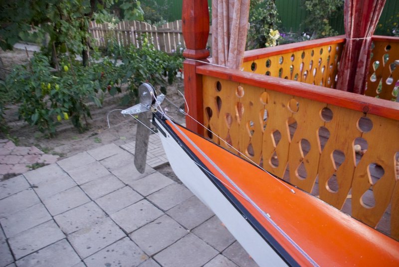

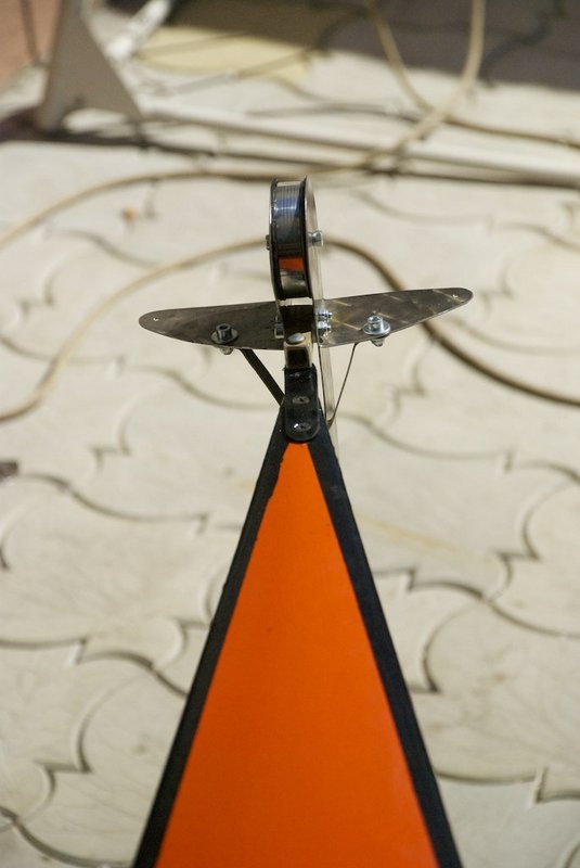

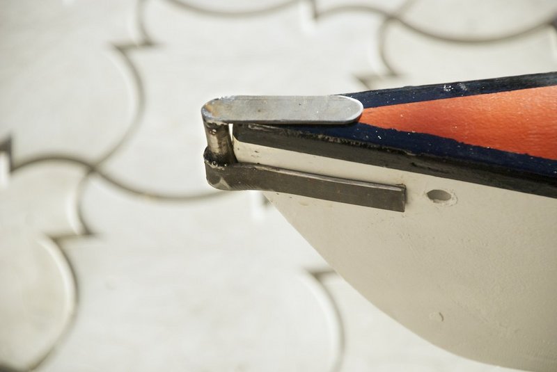

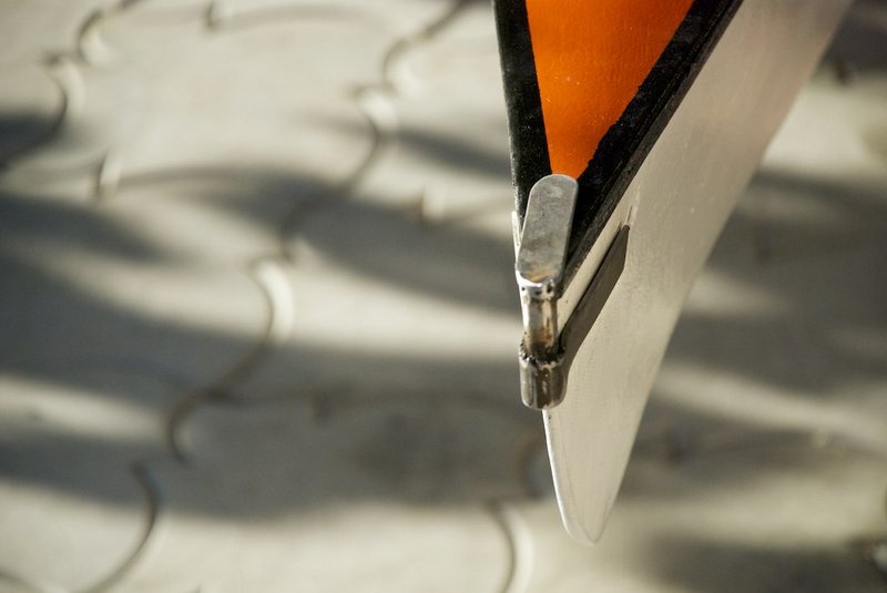

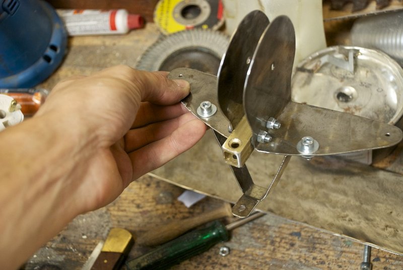

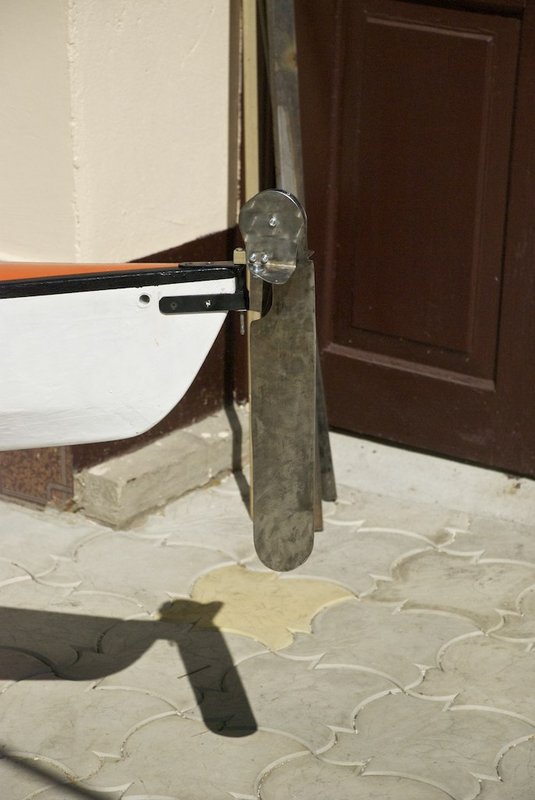

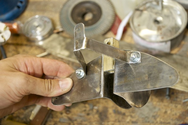

решил ставить руль на каяк ибо подруливать веслами не всегда удобно да и силы расходуются понапрасну

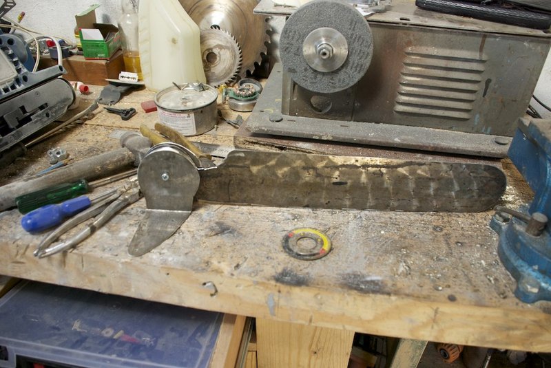

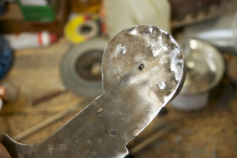

время на установку ~1день лист нержавейки нашел на мусорке из него и сделал большую часть, все сделано по класической схеме как у всех ничего нового не вносил, все размеры из головы :) после установки сразу поехал испытывать, оно полностью оправдало затраченные усилия теперь едешь туда куда хочешь, руль это роскошь!!! единственное пропарился так это то что само перо руля из тонкого металла и в воде оно слишком легко гнется при поворотах начинает вибриировать завтра пойду на металолом искать более толстый лист нержавейки, из пласика делать не хочу ибо боюсь сломать, из минусов сложней транспортировать легко что-то задеть и погнуть. все ломаю голову из чего сделать юбку немогу найти водонепроницаемый материал, неопрен найти не релаьно что-то не промокающее не продается в магазах, пойду в секонд там поишю куртку из нее пошью

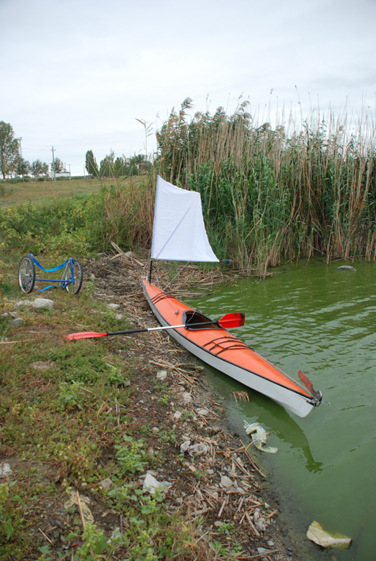

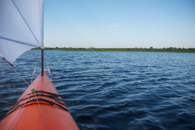

сделал я такой-вот парус ехать можно только при кормовом ветре, плохо регулируется постоянно хочет упасть набок

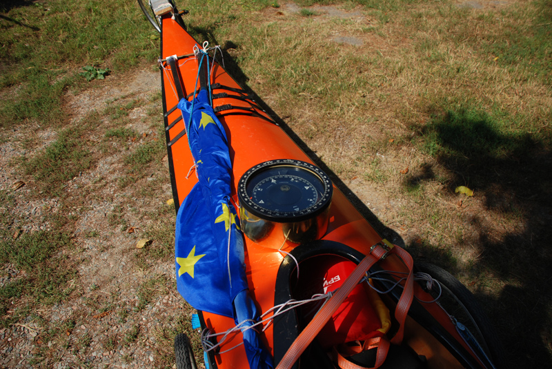

поставлю настоящий морской компас :)

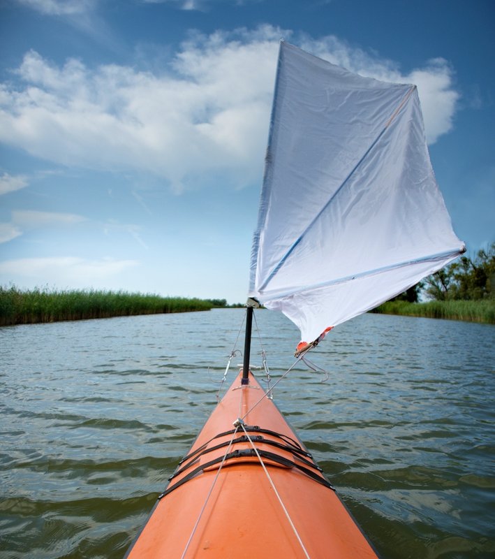

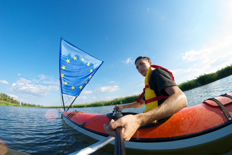

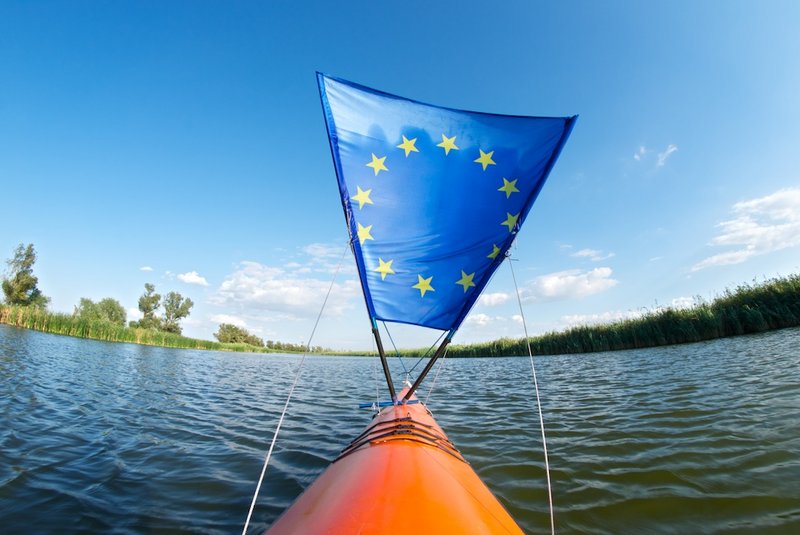

сделал класический парус возможности управления стали гораздо шире, можно ходить галсами вместо шверцов использовал весло :) и КПД у этого паруса с сравнении с предыдущим гораздо лучше
