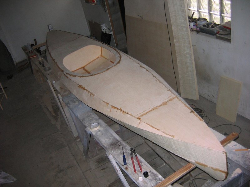

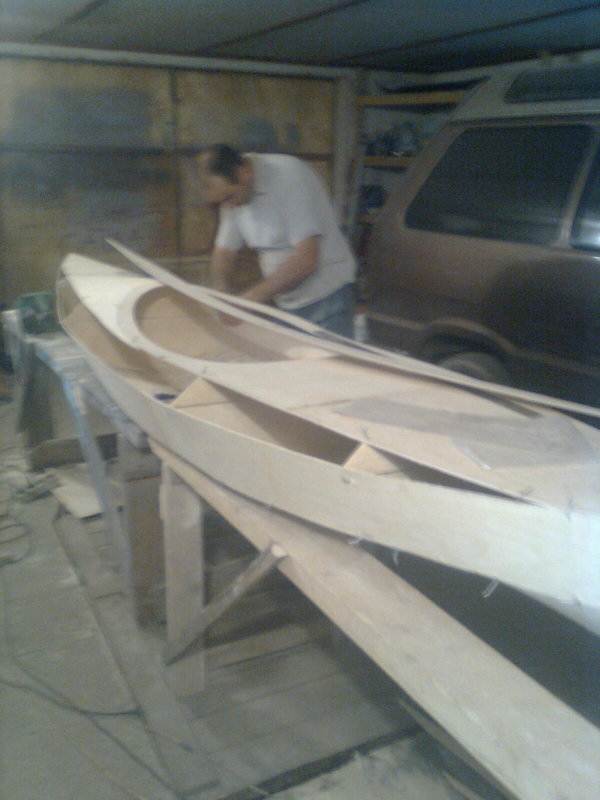

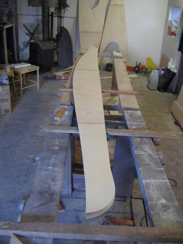

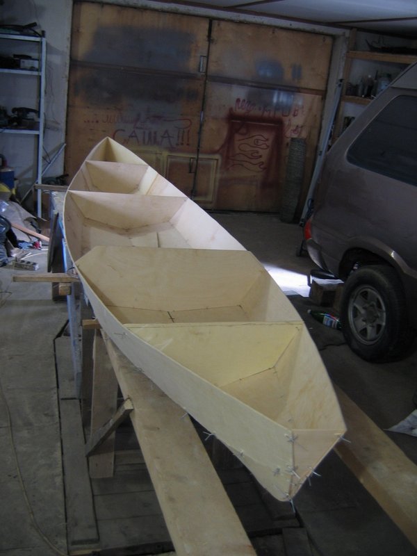

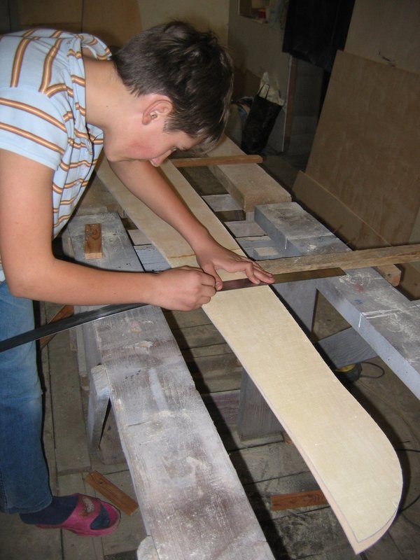

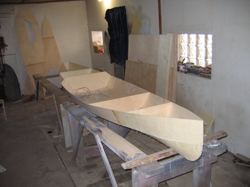

  Я думаю, что процесс изготовления подробно показан на сайте, а также в статье «Морской каяк из фанеры», и нет нужды описывать его подробно. Разница лишь в нескольких деталях:
1.       У Александра (Баракуды) есть привальный брус, в Деревянном Утенке его нет, но используются шпангоуты.
2.       Александр стеклотканью проклеивал только швы, а Утенок проклеен как внутри, так и снаружи.

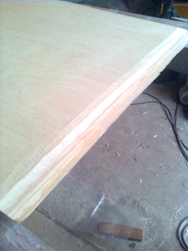

  Начали делать с сыном 26 апреля. Первый спуск на воду 6 июня, хотя он еще не доделан. Времени требуется не так уж и много, просто эпоксидка долго сохнет. Сточил фанеру «на ус» за 15 мин, 5 мин клеить и СУТКИ сохнет. И так далее. Зато удобно тем, что можно вечерами заниматься. Уж пару часов всегда можно «выкроить».

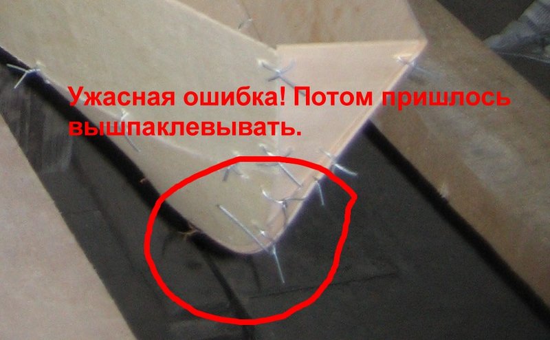

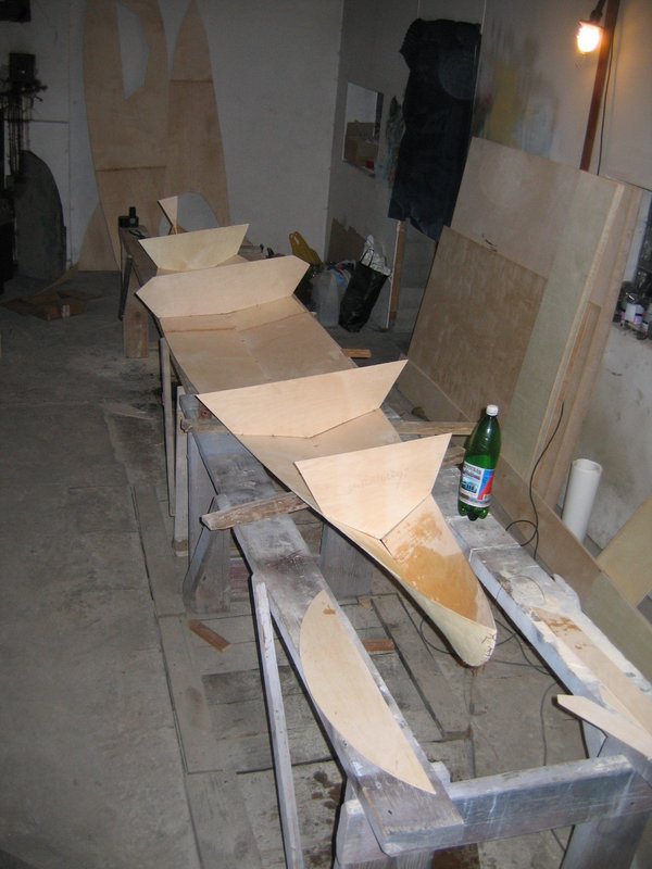

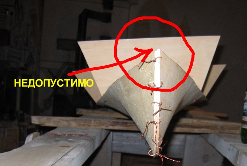

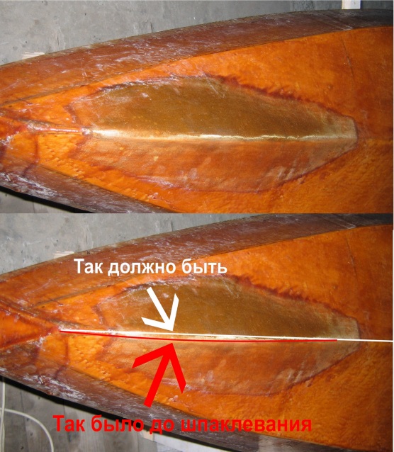

При соединении половинок в носу и корме нужно как можно точнее соединять их, чтобы избежать «пропеллера». Это потом сказывается в плавании. Мой каяк из-за этого постоянно уводило вправо.

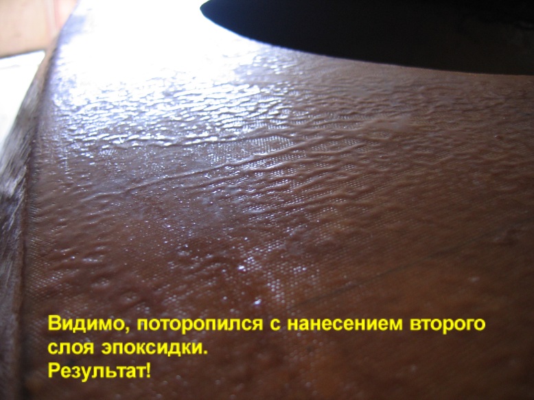

Я нанес стеклоткань с эпоксидкой. Мне так не терпелось утром его обкатать, и я решил быстренько нанести второй слой. Эпоксидка мне этого не простила. Кстати, если я делал бы еще раз, то перед тем, как обклеивать стеклотканью фанеру, я ее сначала загрунтовал бы той же эпоксидкой. Почему? Потому что фанера хорошо впитывает, и бывают участки под тканью, где сухо – вся смола в фанере!

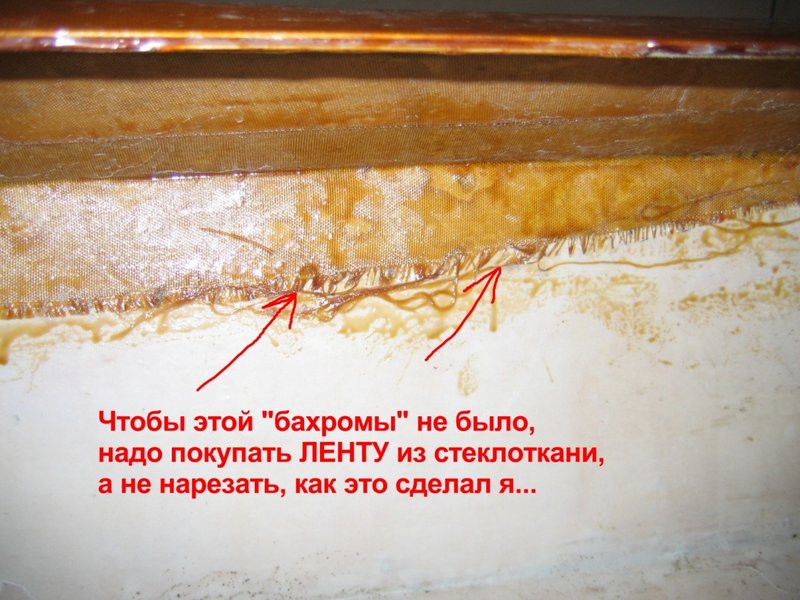

У меня не было лент из стеклоткани, поэтому я вырезал полоски и наклеивал их. В таких случаях «бахромы» не избежать. Ладно бы эстетика, некоторые колются.

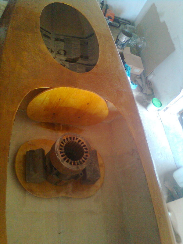

На фото результат ошибки, которая была допущена в самом начале сборки. Киль был «пропеллером». Пришлось разводить эпоксидку с фанерной мукой (которая образуется в процессе шлифовки) и шпаклевать. Сверху накрыл куском стеклоткани. Ну, более-менее исправилось. Вправо перестало тянуть. А в целом мне понравилось. Сходили семьей на субботнюю прогулку, все довольны.

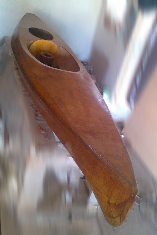

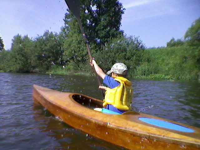

А вот и еще один каяк. Всего две недели работы по чертежам и статье Александра (Баракуды). Проект гораздо проще в изготовлении, можно уложиться в пять дней. Но, каяк хоть и скоростной, зато "киляется" :-)

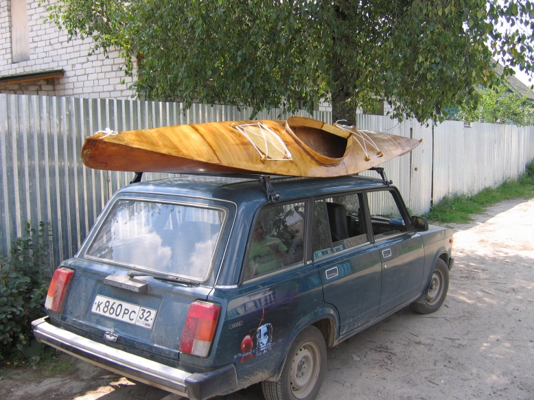

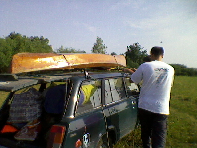

Начну с конца. Для крепления каяка на багажник авто лучше купить специальные "лапти", например, вот такие http://tyrpalatka.narod.ru/tyr438.htm Но пр моя практика показала, что входящие в комплект ремни, которые должны притягивать лодку к багажнику, очень плохо держат. Как я не затягивал, через 50-70 км один ремень неприменно ославлялся и соскакивал. В этом году я решил проблему кардинально - купил пару лент строк с натяжкой. И первый выезд показал, что они держат намертво.
Теперь к "середине". Вот и еще один человек на своем опыте убедился, что корпус нужно грунтовать смолой перед наложением ткани. Хоят на некоторых американских сайтах фото доказывают, что мастера натягивают ткань и лихо по ней наносят первый слой. Может у них фанера "менее пористая"?

1.Ровный слой эпоксидки можно наложить мокрым шлифованием. Нанеся слой смолы, выравнивают его шпателем, смазанным в ацетоне. Смолу лучше подогревать феном, тогда она становится жидкой как краска.

3.По бахраме стеклаткани. Ленту найти проблематично, у нас стеклоткань не купить. Поэтому из замеченного мной. Если ее резать наискось по плетению она не лохматиться, но много отходов. Я режу по волокнам. Резать надо большими острыми портными ножницами - меньше лохматиться. Так же я пробовал в месте реза клеить скоч, по нему делал разметку, резал, промазывал и клеил. Потом скотч отрывал. Если бахрома все же есть, то исправить ситуацию можно широкой стамеской, заточенной под очень острым углом. Держа ее обоими руками она подрезает край ленты с вставшим клеем и бахрамой. Мотом достаточно разок пройтись наждачной 80-100 номером и все будет оК.
