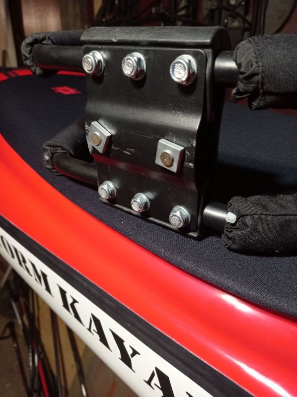

Просверлил в основании два отверстия в соответствии с диаметром болтов для закладных. Подрезал чуть чуть болты. Все детальки купил в обычном крепежном. Теперь "изделие" отлично встает в паз поперечины thule и затягивается обычным гаечным ключом. Время монтажа всей конструкции 20 минут с креплением лодки ремнями.

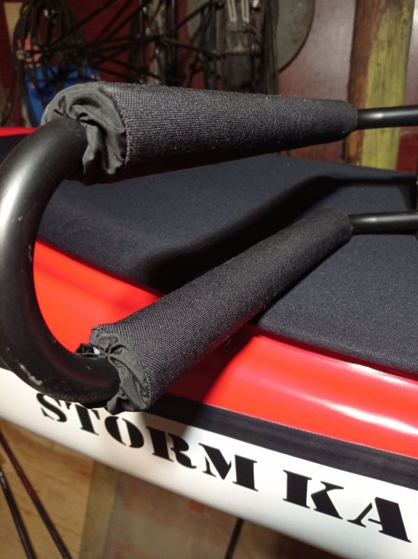

Дальше были усовершенствованы мякушки для прилегания корпуса. Родные в топку. Купил для кондеев из какой то черной резины толстые трубки и заказал в швейной мастерской чехольчики из кордуры.

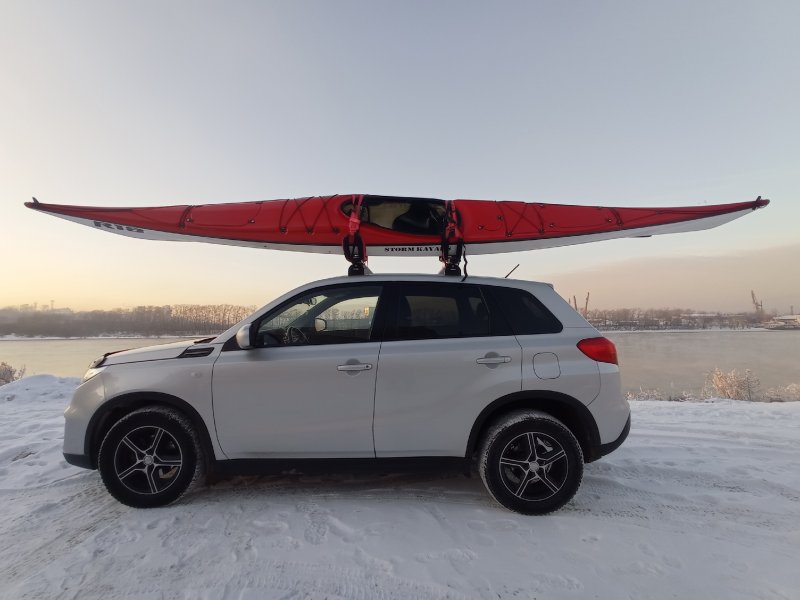

Получилось вот так. Протестил на 100 км асфальта. Подумаю над креплением носа и кормы.

Выглядит страшно, шо пипец! База между креплениями меньше метра. Консоли свисают больше двух метров. Ещё и лодка ассиметрично установлена. Ещё и никаких строп на носу и корме.
Короче, отличная инструкция, "как не надо делать".
fishmonger05:45 01.07.2025#
Стандартное фирменное Тулевское крепление для каяка геометрически полностью идентично. Расстояние между опорами 80 см. Опыт перевозки по тяжелому бездорожью говорит о ненужности строп на носу и корме.
Вот эти конкретные крепления я купил на Али для перевозки второго каяка. Они сами по себе очень хлипкие, тяжелый сит-он-топ укладываешь, кажется неловко плюхнешь и сомнутся как пластилиновые. На фоне складных тулевских выглядят так себе, но в принципе свою функцию выполняют.

На видео крепления отрываются от крыши автомобиля.Не представляю, как этого можно избежать, всё на совести конструкторов конкретной машины, что они там намутили. Ну или не использовать штатные релинги, крепить за проем двери (у меня так).
Из полезного в ролике показаны закладные петли из стропы под капот. Интересное решение.
В прочих случаях там просто неправильно привязанные каяки — к упорам. а не к поперечинам.
