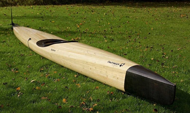

За основу была взята модель Пантера ,уважаемого  Бьёрна Томассона    в которую я внес необходимые мне изменения, хотя и понимал что могу этим испортить лодку.
Почему Пантера?  Она показалась мне просто красивой лодкой)).
Оригинал. фото взято с сайта автора.
Мои изменения коснулись следующего:  Убрал рокер днища почти полностью. Увеличил высоту передней палубы на 4 сантиметра и задней палубы на 2 см(это сделано для удобства ногам и увеличения объемов грузовых отсеков.  Выпрямил линию палубы в районе кокпита. Изменил угол наклона форштевня. Большие грузовые люки. Сделал лодку шире оригинала. Увеличил высоту бортов в районе очка.

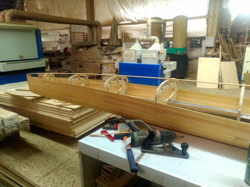

Строительство лодки:

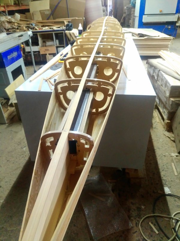

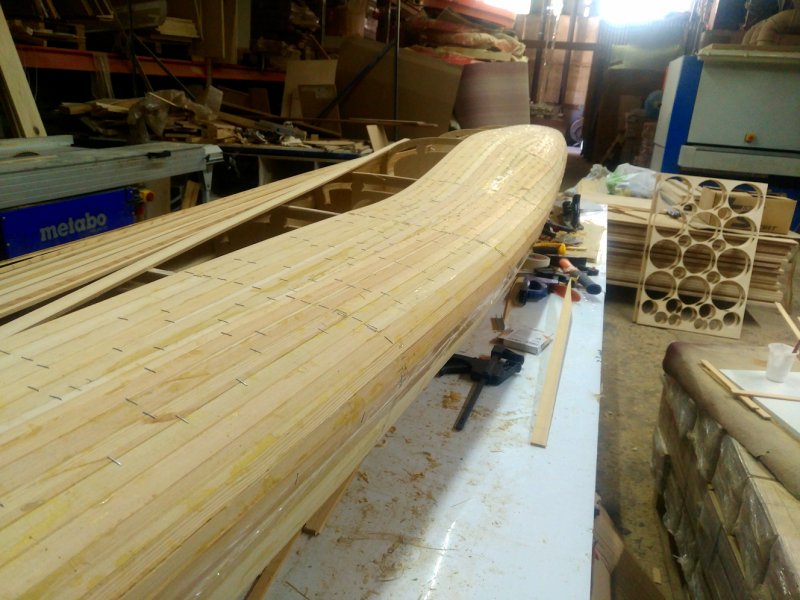

Лодку я строил по классической реечной технологии деревянных лодок. В качестве материала использовал лиственницу, хотя и понимал, что лодка окажется тяжелой.  Почему лиственница?
Во первых доступней чем канадский кедр и дешевле.
Во вторых в ней больше смолы и эту особенность можно использовать при изготовлении лодки. Смысл в том что рейку можно разогрев строительным феном согнуть и при остывании она примет новую форму. так получается меньше напряжений в древесине  при сгибании рейки по профилю лодки.  толщина рейки- 3.5 мм.

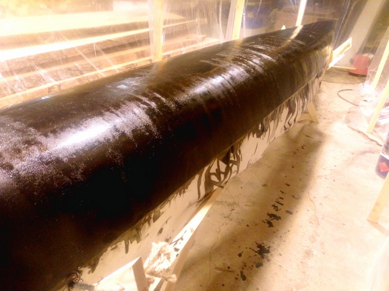

В третьих в лиственнице (а я покупал террасный планкен)  нет сучков. Покупал  я ее так чтобы распил получался радиальный.  Продольные торцы реек обработал так чтобы получился замок в виде радиусов. Это дает возможность более плотно подогнать рейки между собой на радиусе шпангоутов. Эпоксидная смола КДА-М с отвердителем Этал-45м (с этим отвердителем не было  необходимости поддерживать температуру в мастерской выше 15 градусов при оклейки стекловолокном).  стеклоткань снаружи лодки- 200 г/м2  внутри лодки на днище - 400 г/м2 (это я ,зачем то, перестраховался). В смолу добавлял специальные колеры с той мыслью, чтобы при ударах и сколах краски смола не торчала из сколов белым бельмом (что и подтвердилось). Финишный слой был сделан автомобильными красками и лаком ( системная химия).  перегородки в лодке делал из фанеры-8 мм.
немного фоток строительства лодки:

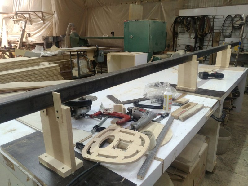

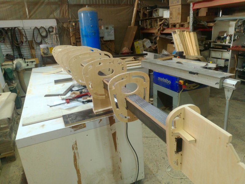

стапель.

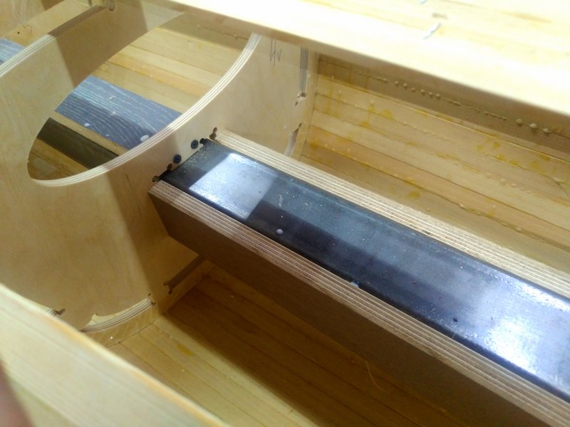

шпангоуты

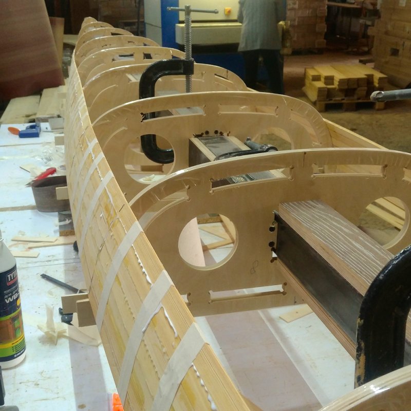

пошла жара))

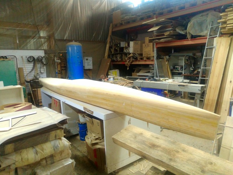

всё! склеил!))

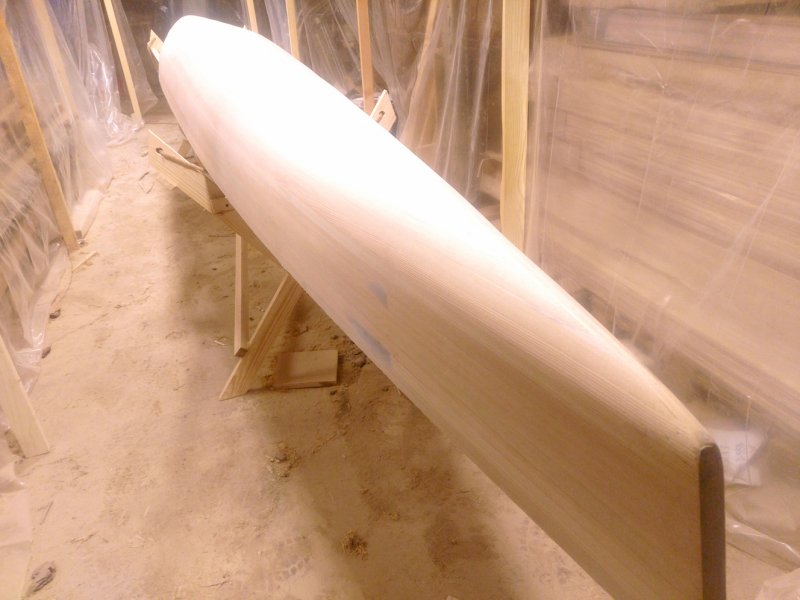

Отшкурил
Смола.

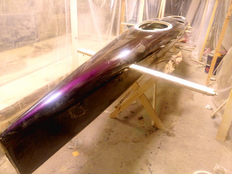

Прорезал люки и очко.

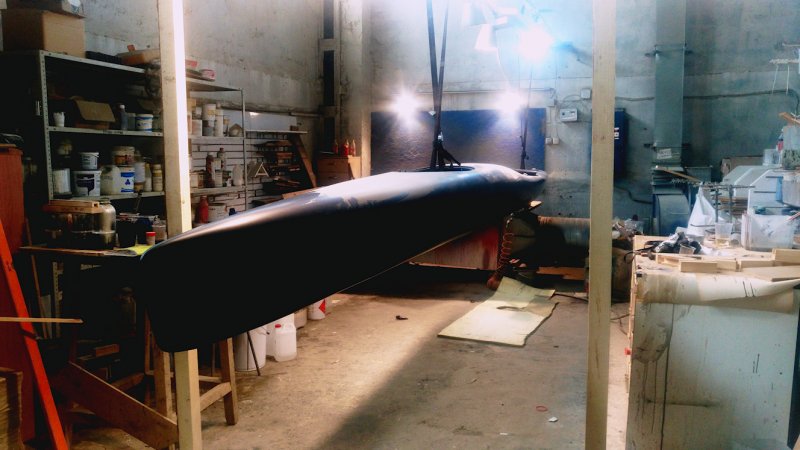

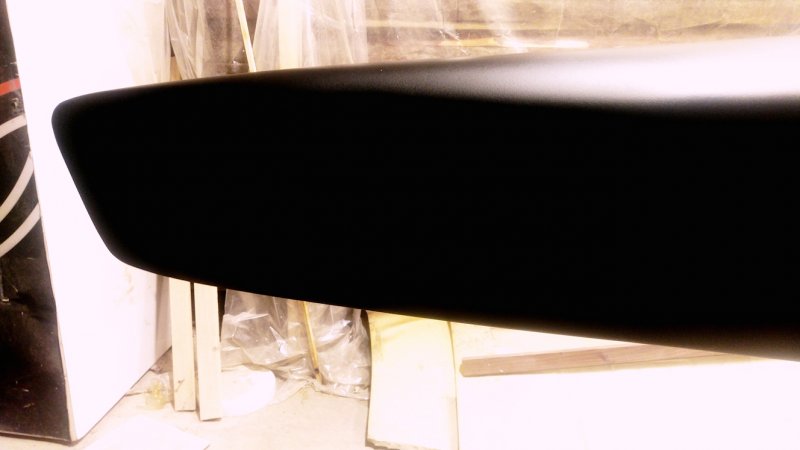

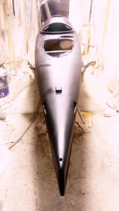

автогрунт перед покраской.
буду красить)).

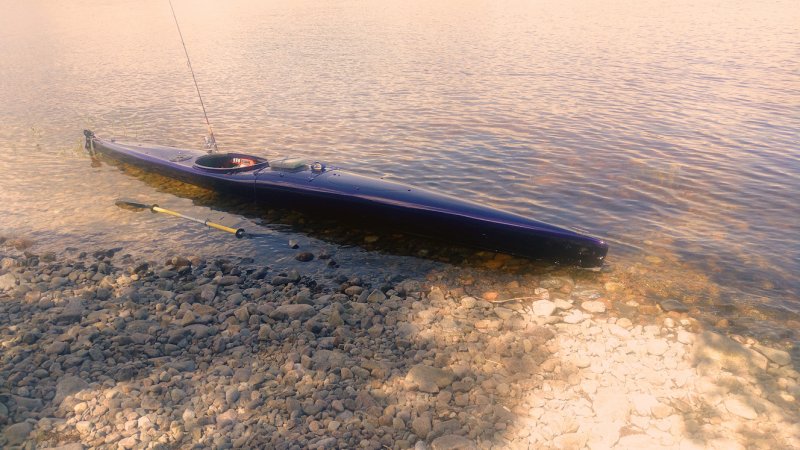

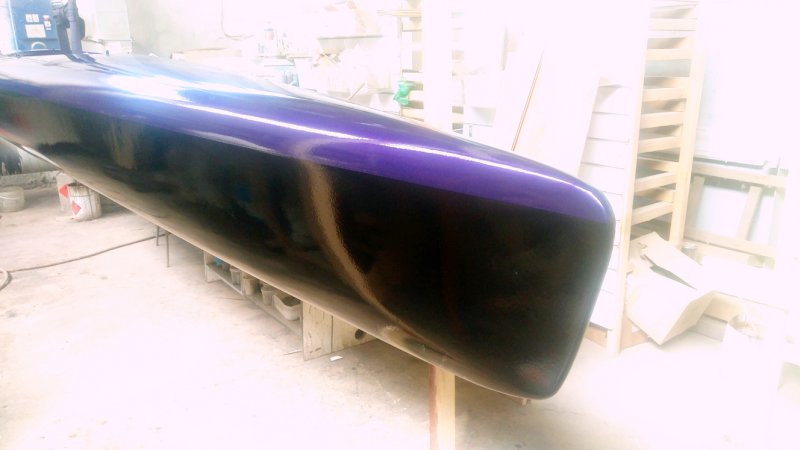

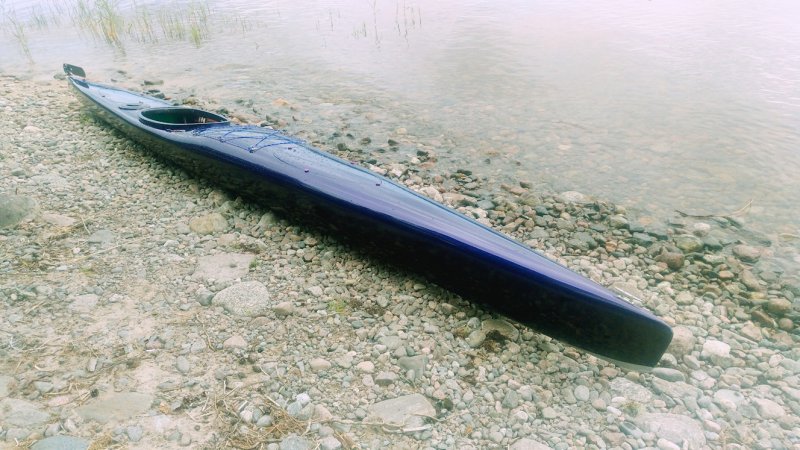

покрасил))

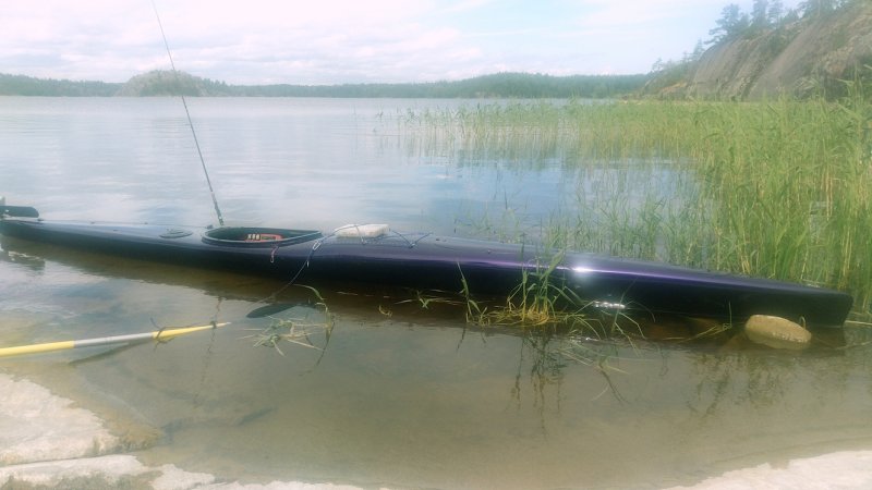

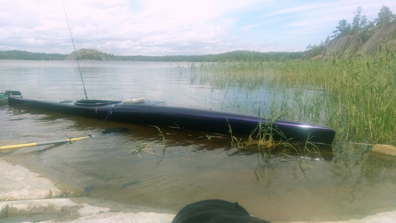

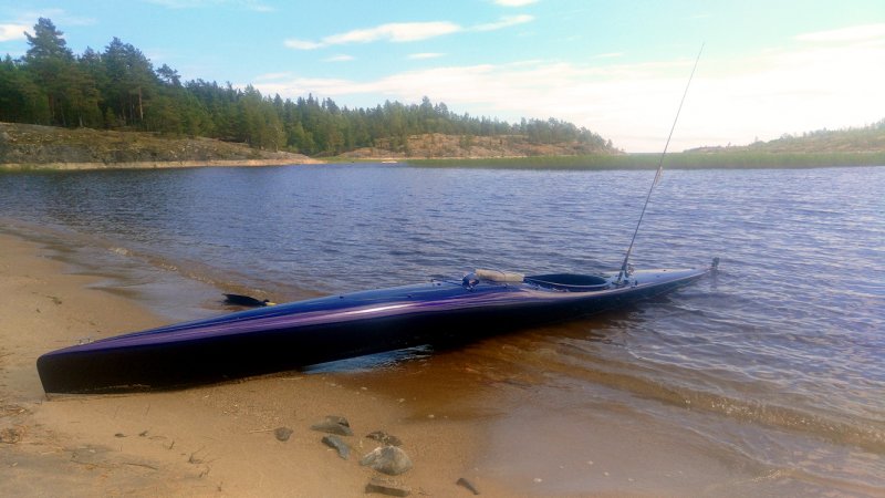

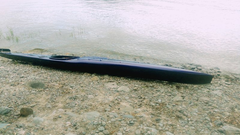

Теперь  о поведении лодки (кстати в таких лодках я сидел в первый раз)).

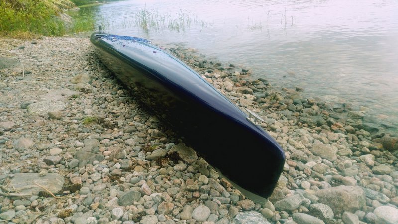

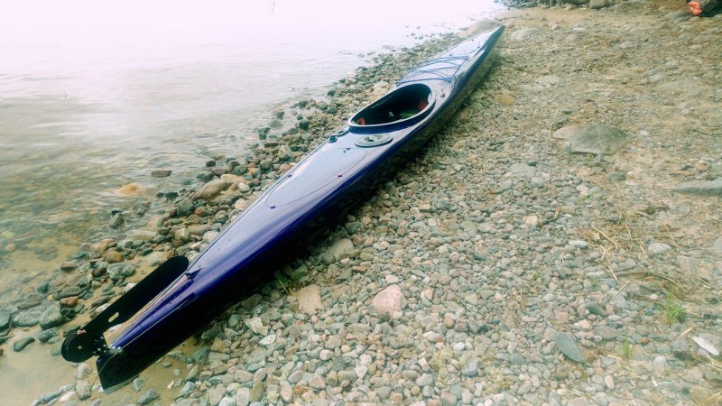

С ней я поехал в  11-ти дневный поход из Москвы на Ладогу. От дома 960 км с заездом в Бологое. Ладожские шхеры.
 Маршрут: Вяттикя - Лахденпохья- Вяттикя.  Маршрут не большой но и задачи не было наматывать километраж . Ехали отдыхать. Плавать между островов. Рыбачить.  Ехали группой из 3-х человек- я и двое ребят на Таймене-2.  Ребята немолодые, но опытные.  На второй день похода понял, что маршрут я построил не правильно. Слишком короткий. Поэтому было много «дневок» на островах.  В день ,груженным, я проходил  на лодке 20 км вообще не напрягаясь.  На волне высотой 50-60 см плыть можно. Лодка устойчива.  А в шторм (волна до  1.5 метра высотой) я в озеро не полез - купаться в прохладной водичке мне не хотелось).  Самое интересное, что в груженом виде она стоит в воде более приятно чем пустая.  Единственный режим хода лодки, который вызывал чувство дискомфорта - это когда волна бьет строго в борт. Приходиться ловить баланс. В остальных режимах лодка просто режет волну  не меняя направления движения.  На курсе, с опущенным рулем, едет как поезд по рельсам ну или как броненосец в шторм )).  В этом, кстати, и ее неудобство - ее довольно трудно развернуть на пяточке. Наверно мне не стоило так сильно убирать рокер днища. Если идти перпендикулярно волне (0.5-0.6 м) то волной заливало максимум первую треть носа лодки пару раз. И это-всё. Я, по быстрому, склеил перед поездкой из старого костюма химзащиты себе юбку но вода ни разу не попала на нее за все время плаванья (кстати, сделал карман на юбке для окурков сигарет- удобно).
По общему мнению команды (а все катались на лодке на стоянках) длинны весла 200 см вполне хватает. По борту веслом не стучишь, а грести прямо под лодкой энергетически очень выгодно. Причем покупал питерское дешевое весло, и оно само правильно встает в воде во время гребка. Держать его крепко в руке,  чтобы не проворачивалось не обязательно.
Скорость груженой лодки при необходимости выдерживать временной интервал (это когда надо вовремя доехать до стоянки ) выше чем у груженного Тайменя-2. Ребята шутили, что всегда в сплавах их остальные догоняли, а сейчас им, самим, приходиться слегка напрягаться.
Очень забавные ощущения, когда набираешь скорость на ней и поворачиваешь руль в сторону волны. При повороте руля лодка наклоняется в сторону поворота и, врезаясь в волну, разрезает её. Толчков и ударов нет. Просто режет. Ощущение как будто едешь в поворотах на мотоцикле. Прикольно. Думаю это происходит от того что перо руля слегка отклоняется от вертикального положения во время движения и при повороте создает отклоняющую силу. Хотя, может, я не прав.
Груженная лодка
Пустая лодка.

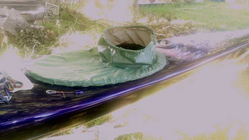

Сидушку. Сейчас стоит плоская сидушка как у табуретки из толстой фанеры и обрезков тур.коврика. Зад начинает болеть уже часа через 3-4.  Буду ваять кресло для лимузина)).
Спинку. Сделана за 20 мин т.к уже не было времени что-то монументальное ваять.
Педали руля.  Безобразное исполнение китайскими друзьями этого узла заставляет думать о модернизации.

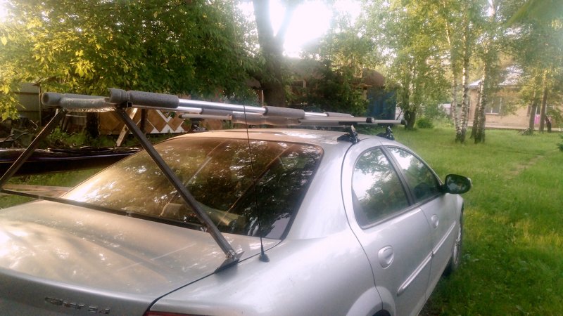

Кстати моя реализация багажника на машину.  Со штатным багажником я не рискнул ехать. Но с этой я пролетел по платной трассе туда-обратно с лодкой со средней скоростью 110 км/ч. Никаких проблем. Лодка на крыше держится как приклеенная.
Дополнительная опора ставиться на штатные болты крепления крышки багажника авто. Ничего не испортилось на машине. Поставил-снял.
