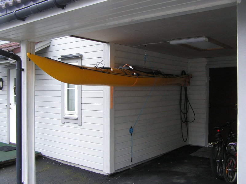

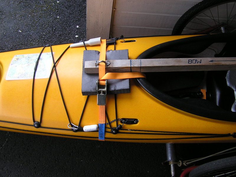

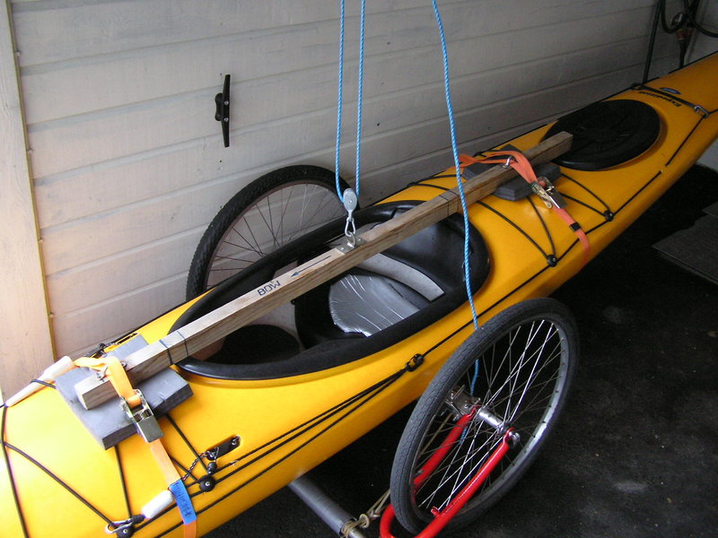

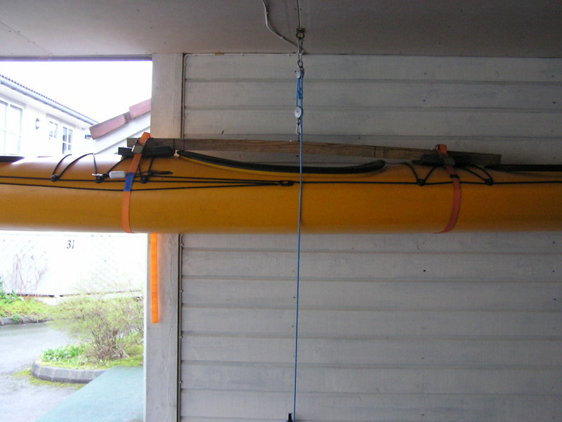

ПЭ каяки со временем "текут" принимая форму банана и тех опор на которые его бросили. Имел печальный опыт, когда получил свой первый каяк Нецки Нарпа из интерет магазина, каяк смотрел направо. Продавец конечно всё поправил прислав другую модель , но думы остались. Прошерстив интернет по ПЭ каякам пришел к выводу, что есть два способа хранить каяк  -  ВЕРТИКАЛЬНО  (самый оптимальный но не технологичный в моих условиях) и на МЯГКИХ ОПОРАХ ПРИБИЖЕННЫХ К ПЕРЕБОРКАМ.  Я выбрал второй вариант.  Для реализации этого варианта была  выбрана траверса из деревянного бруса, подвешиваемая к потолку гаражного навеса. Подвес в одной точке через систему блоков, точка подвеса соответствует центру тяжести каяка.  На траверсе для центровки сделаны пометки. Процедура перегрузки каяка занимает пяток минут.  На фото видны все детали.

баракуда06:07 30.04.2010#
а я свой тоже подвешиваю к потолку. Вкрутил 2 пары крючков, за них два ремня от автомата АК-47. На этой подвеске все и висит, могу зафотать. Но так конечно удобнее, не надо чудеса эквилибристики показывать, чтоб его подвесить.
Legalizer03:17 10.05.2010#
Есть похожий вариант хранения лодки. Мне иногда приходилось подвешивать каяк в гараже за потолочные балки. Для этого использовал два багажных ремня. Как правило владельцу морской лодки приходится иметь и автомобиль для ее перевозки и багажник, в комплекте с которым, как правило, и продаются ремни. Двух четырехметровых ремней хватает, чтобы комфортно подвесить лодку за две точки по тому же принципу, что на фотках.

Olga23:16 23.06.2010#
а разве эти две опоясывающие стропы не равносильны положению
на двух перекладинах на земле? Вес лодки таже приходится только на два этих элемента
Нет.. когда вы подвешиваете каяк на стропах - вес равномерно распределяется по всей ширине корпуса... а если каяк стоит на упорах - то вес вес идет только на точку опоры - из-за этого будут вмятины.
