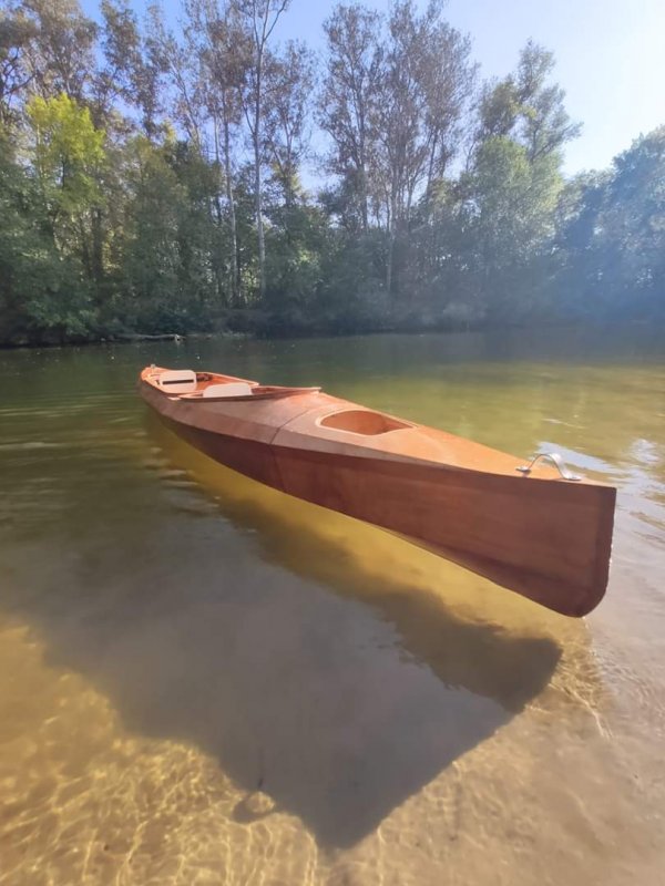

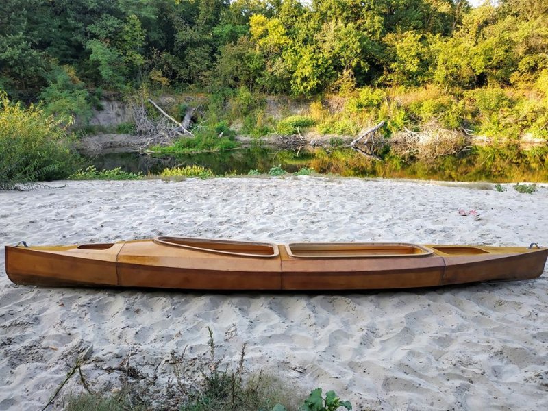

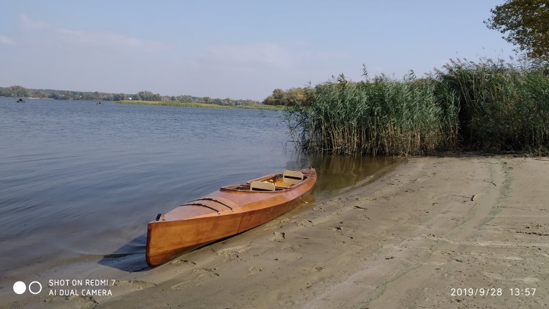

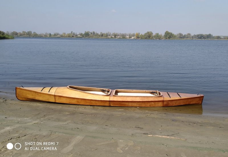

Секционный фанерный каяк-двушка своими руками
Доброго времени суток! Хочу представить, уважаемым форумчанам, фанерный каяк изготовленный по технологии СИС. Длина 4.5м; ширина 0,76м; вес 36.5 кг (без крепежа). Соединения на болтах через резиновые шайбы.  На изготовление потрачено фанеры: 4 мм- 3 листа; 6 мм-половина листа; 9 мм- лист; эпоксидной смолы 12 кг; стеклоткань 120 и 200 гр/м.

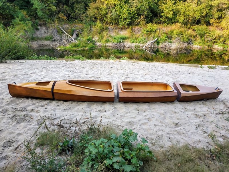

Крепление люков на ремнях и защёлках"фастекс"
Скручивать удобно на "козелках".

А как пилили, готовую лодку или сразу секции делали?
Selik22:34 19.12.2019#
Делал из двух частей.Крайнии секции-пиленые.Я у Вас подсмотрел идею)
