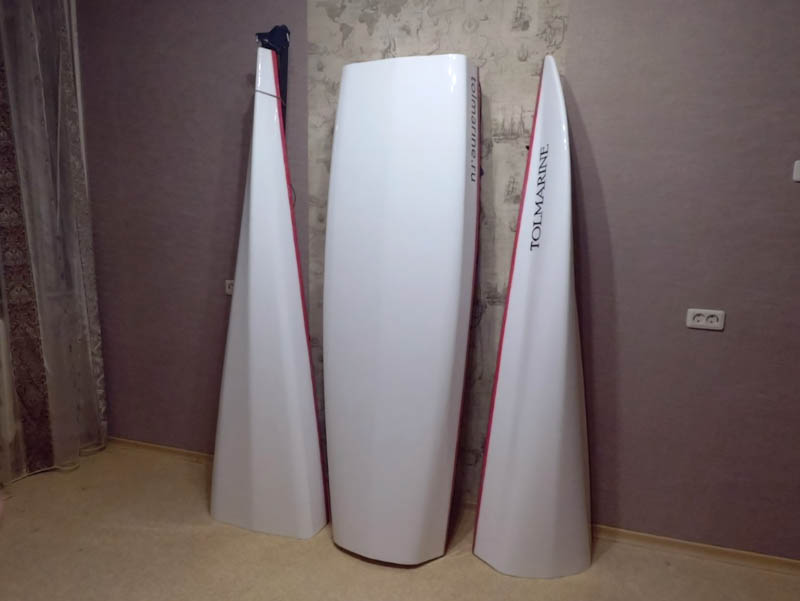

Недавно мной был приобретен разборный стеклопластиковый каяк Кортик фирмы Тольмарин. Взглянув на глянцевую поверхность корпуса каяка, я задумался о том, что неплохо бы защитить эту поверхность, особенно в области днища, поскольку каяк приходится таскать по песку, гальке, каменьям и кореньям…

Самый распространенный формат у производителей пленок – рулоны шириной 1,5 метра. Для своего почти 5,5-метрового каяка были куплены 3 погонных метра (1 метр – это один квант при покупке пленки. Нельзя купить, например, 1.5 метра). Поскольку каяк секционный, нужно иметь ввиду, что некоторая часть пленки уйдет на 5-сантиметровые подвороты. Размеры секций у каяка – примерно 1,8 метра. Это означает, что несмотря на то, что пленки достаточно, но одна из секций будет оклеена не цельным листом, а двумя листами, внахлест. Ничего страшного – клеевой слой антигравийки позволяет клеить пленку саму на себя.Сначала я хотел закупиться пленкой и отвезти каяк для поклейки в какое-нибудь специализированное автосервисное предприятие, занимающееся защитой автомобилей. Но когда я глянул на цены услуг поклейки, я понял, что если оклею каяк самостоятельно, то на сэкономленные деньги можно купить себе новое карбоновое весло Aquabound, к примеру.  Посмотрев в и-нете на ролики поклейщиков, я решил, что в состоянии оклеить каяк самостоятельно. Поделюсь своим личным опытом с вами, камрады.

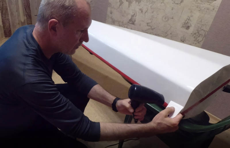

5. Фен. Опять же бытовой. Ответственные участки, как-то: края пленки, подвороты, нахлесты, - будем хорошенько прогревать этим феном.
6. Полимерные шпатели и инструмент для очистки окон, отобранный у жены. Ими мы будем разглаживать пленку, выгоняя из-под неё растворы и воздушные пузыри. Лучше для это пользоваться специальным инструментом – ракелями с полимерными насадками и ракелями с алькантарой. Но в городе я таковых не нашел в продаже, а купленный через и-нет ракель вместе с пленкой, мне забыли положить в посылку. В общем, будем довольствоваться тем, что есть.

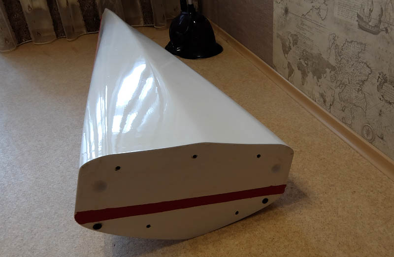

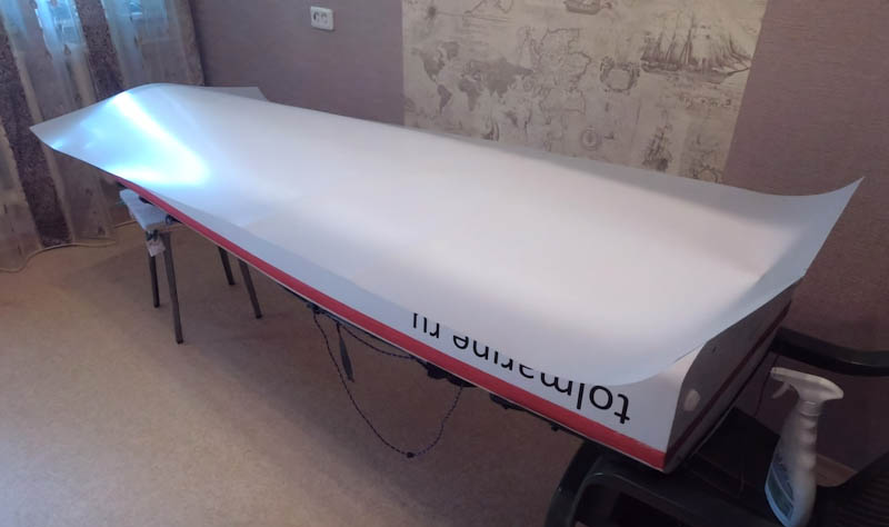

Полутораметровый (152 см) рулон пленки разрезается пополам на полосы шириной 76 см. Этого более чем достаточно, чтобы закрыть днище каяка до красной разделительной черты. Лишнее отрежем.

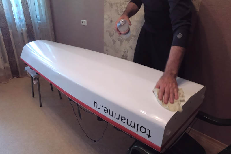

Для начала очищаем и обезжириваем поверхность с помощью неразбавленного изопропилового спирта.

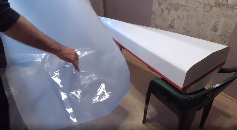

Освобождаем пленку от верхнего защитного слоя. Сделать это довольно легко.

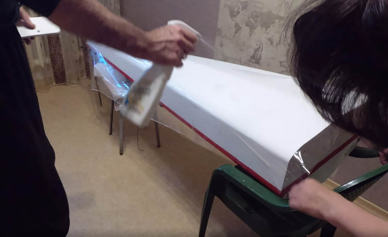

А вот снять защитный лайнер с клеевого слоя оказалось не так просто. Сидел он довольно плотно. Лучше это делать вдвоем, а то пока клеевая сторона пленки не смочена мыльным раствором, она, зараза, норовит самосклеиться.

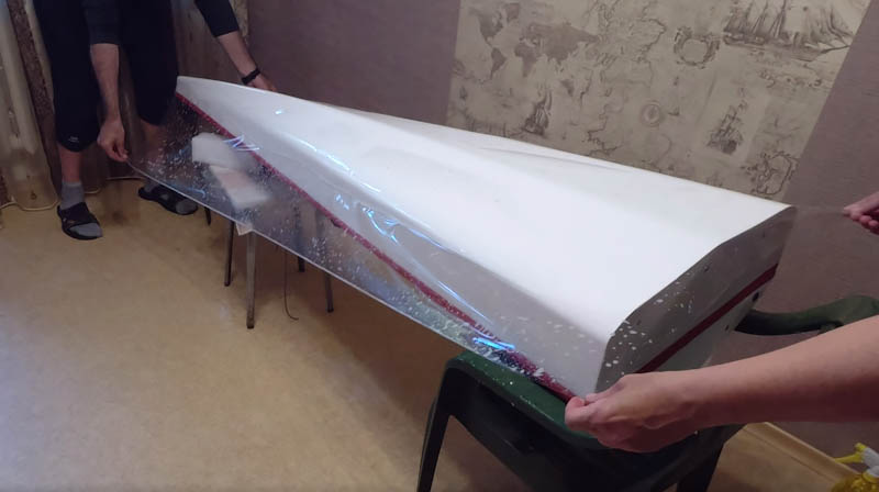

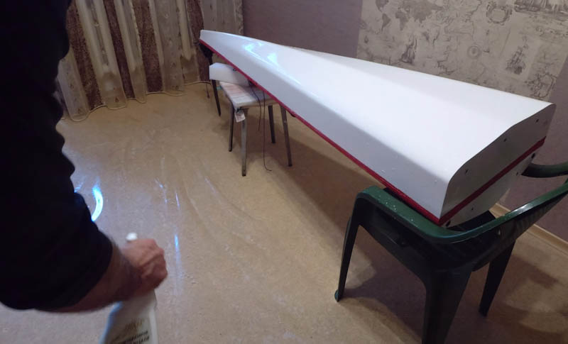

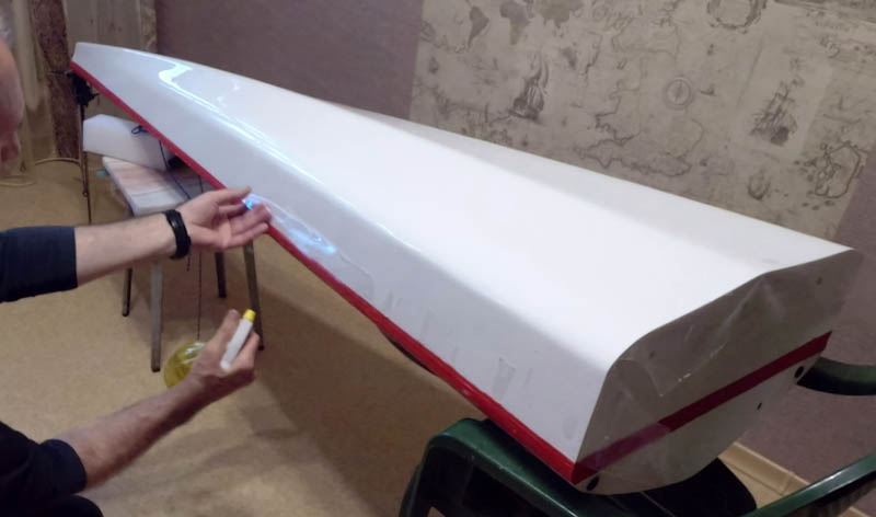

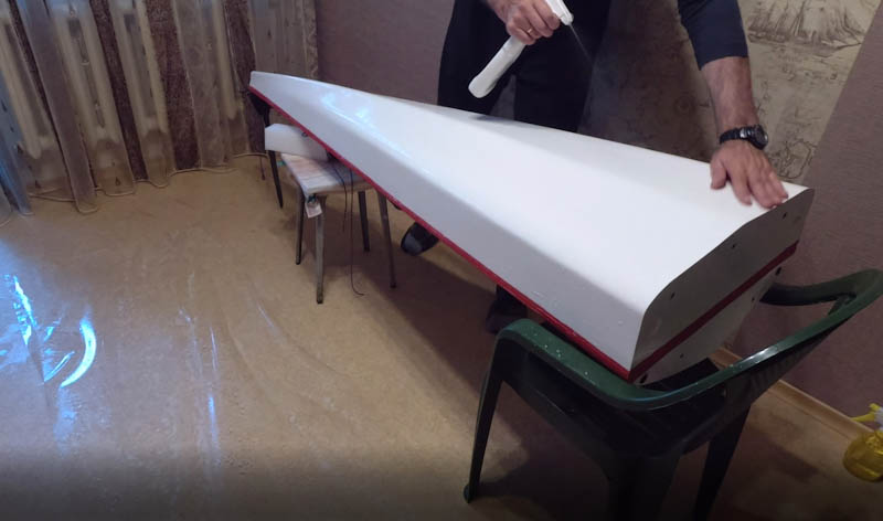

Смачиваем клеевой слой подготовленным раствором шампуня.
Его же наносим на поверхность каяка.

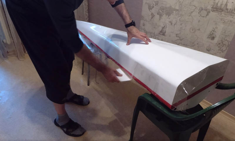

Позиционируем смоченный лист.

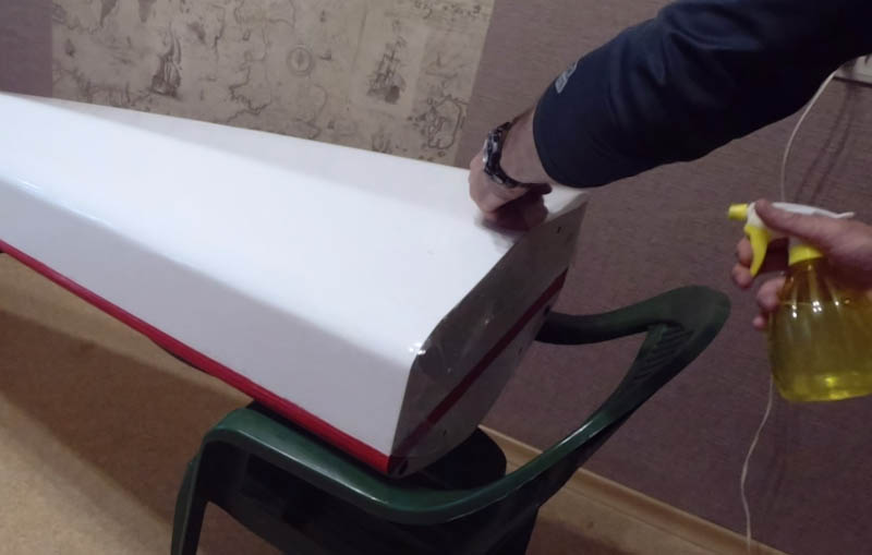

Смачиваем и внешнюю поверхность пленки для легкого хода шпателем.

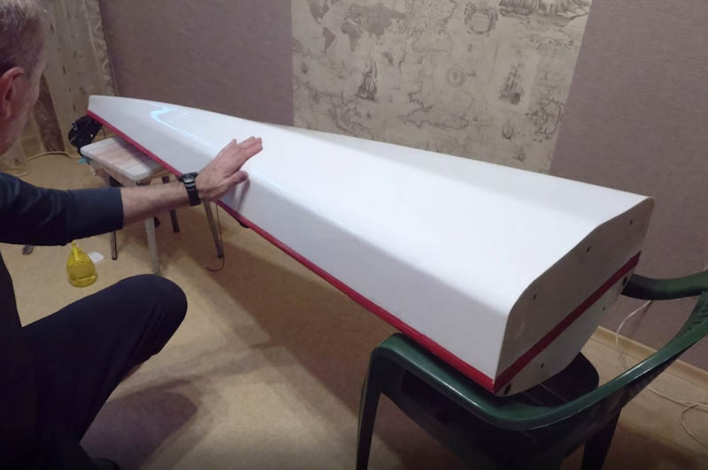

Начинаем работать шпателем, выгоняя из-под пленки раствор и воздушные пузыри.

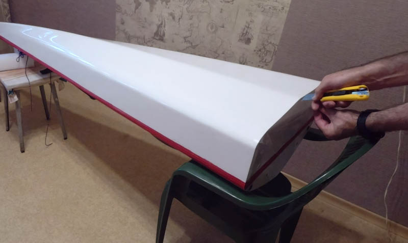

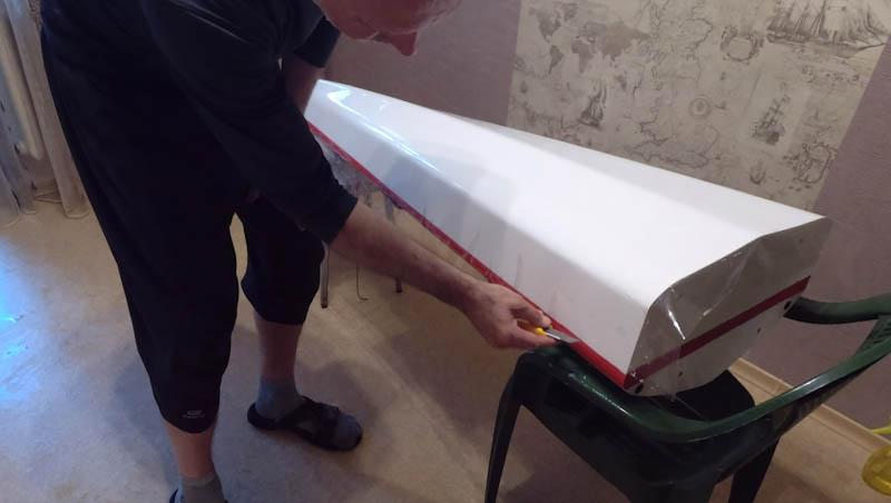

По границе красного разделителя обрезаем избыток пленки.

Прогреваем эти места феном с той же целью.
Для того, чтобы подворачиваемая пленка не образовывала складки, делаем напротив углов днища каяка клиновидные вырезы. Не доходим где-то 0,5 см до кромки. Все образовавшиеся после выреза углы скругляем ножом.

Это демонстрация последствий того, что нож OLFA, действительно очень острый и требует крайне аккуратного обращения…
Смачиваем подвороты спиртовым раствором и также впоследствии прогреваем их феном.
Еще одна секция готова…
Такой момент. Если вы накосячили с позиционированием пленки, если появились трудноустранимые складки, то её можно отодрать и заново перепозиционировать опять же с использованием мыльного раствора. Такую операцию можно спокойно проводить конкретно с этой пленкой 3-4 раза.

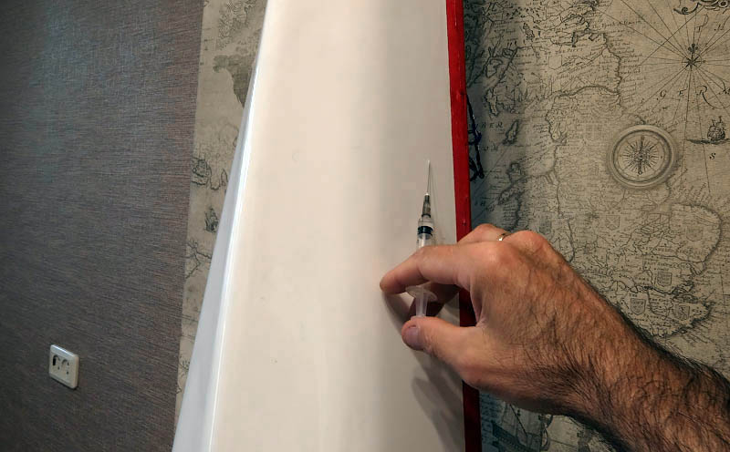

На следующий день я обнаружил несколько небольших пузырьков воздуха под плёнкой, которые я пропустил. Боремся с этим так. Берём инсулиновый шприц с тонкой иглой. Набираем туда водки, или разводим до такой же концентрации изопропанол. Прокалываем пузырь, загоняем туда совсем немного раствора и приглаживаем тряпкой.

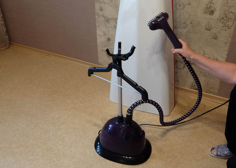

Если через несколько лет потребуется по каким-то причинам снять или заменить пленку, это легко сделать, предварительно нагрев защищенную поверхность паром. Она должна после этого отходить, как обои после смачивания, не оставляя следов и не повреждая исходное автомобильное лакокрасочное покрытие (гелькоут в нашем случае).
