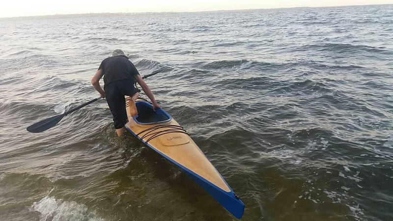

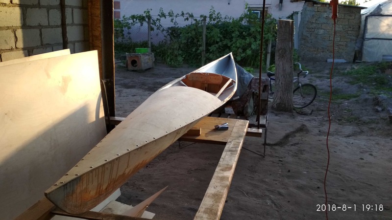

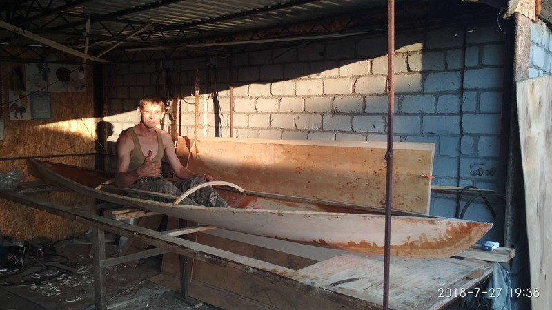

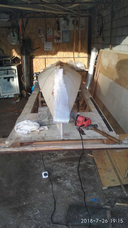

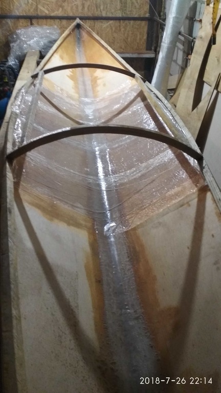

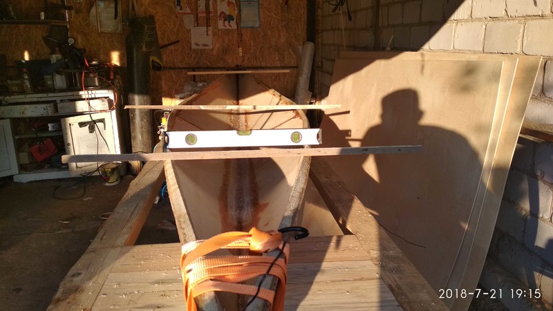

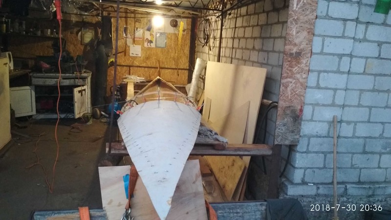

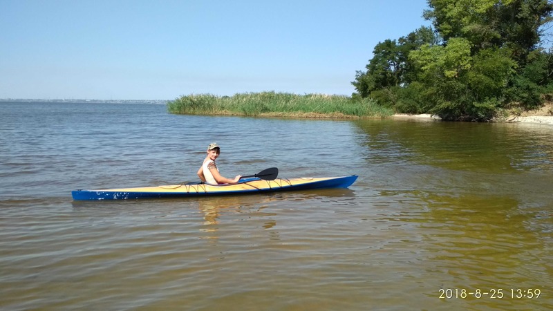

Доброго времени суток.Вот решил показать своего корча или кочергу,как кому больше нравится.За ранее благодарю всех форумчан-самодельщиков,вы мои учителя и наставники.Сильно не ругайте,это мой первый опыт постройки плавсредства. Далее фотоотчет

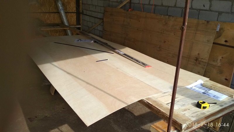

Из столицы приехала фанера ФСФ,Спасибо менеджер Евгений за вспученную и кривую фанеру.
Чертим,пилим

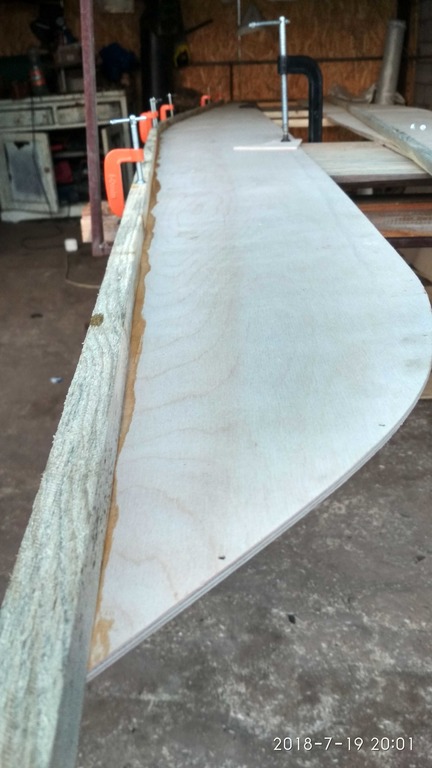

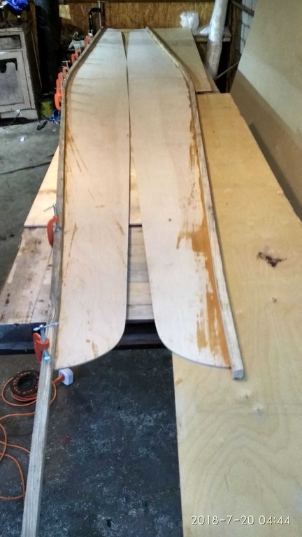

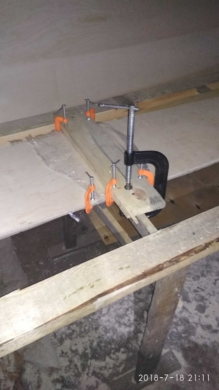

клеим на ус

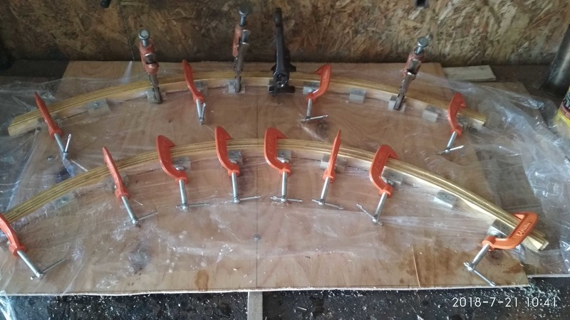

клеим привальный брус
Сращиваю борта
Свожу нос и корму.Здесь много мата и усилий

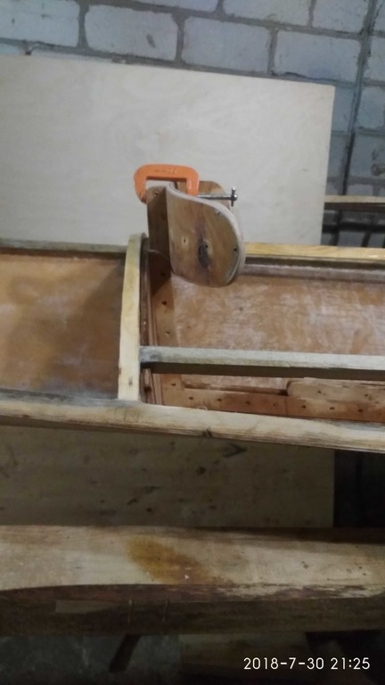

каленгсы и бимсы ждут палубу
собственно бимсы принимают форму
проклейка киля
палуба

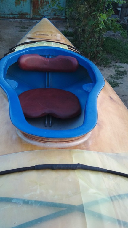

переборка,спинка

первый раз!!!Извиняюсь ,что без жилета.Сейчас юбка и жилет обязательны

Жена-каякер

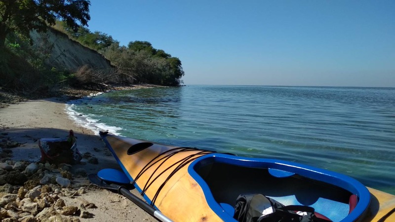

первый дальний поход
