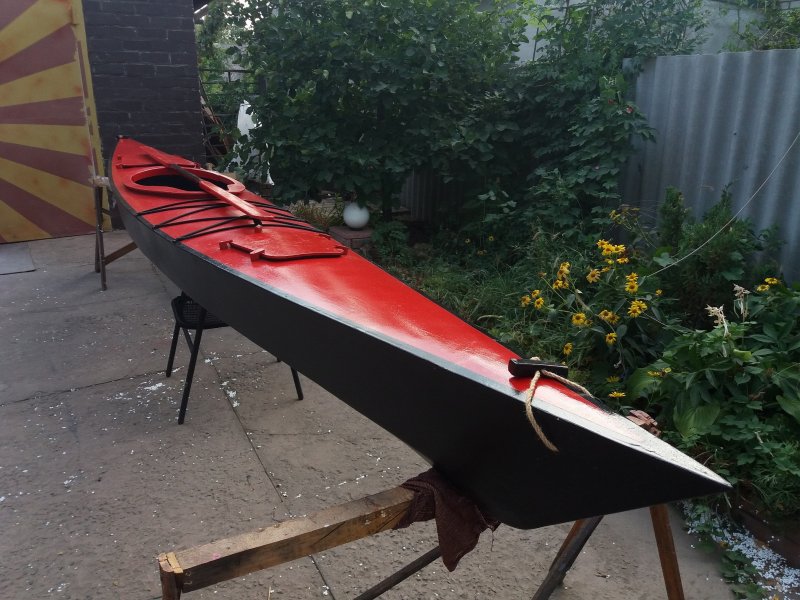

Краткий отчет Chesapeake 17
Изготовлению данной модели посвящено много статей на этом сайте и останавливаться на самом процессе - нет смысла. Делал на основе предыдущих статей + видео создания от Chesapeake Light Craft. Чертежи тоже брал отсюда.
Делал месяц по 3-4 часа в день, примерно.
Потратил денег:
- Фанера ( 3 листа 2500*1250 4 мм и 1 лист 2500*1250 6 мм) – 1600 грн;
- Вырезка деталей на ЧПУ – 800 грн;
- Эпоксидная смола ДУ-828 Тайвань – 10 л – 1500 грн;
- Отвердитель ПЭПА – 1 л – 120 грн;
- Стеклоткань 200гр/м2 – 20 п.м. – 1400 грн;
- Краска – 2 л. – 400 грн;
- Лак яхтовый – 0,7 л -  150 грн;
Мелочи:
- Бруски – 30 см на 20 см - 120 грн;
- Проволка – 30 грн;
- Сверла – 10 грн;
- Шпатели – 30 грн;
- Монтажная пена – 100 грн;
- Пластиковая посуда +шприцы – 100 грн;
- Малярная лента – 2 шт – 80 грн;
- Брус для весла – 3*0,1*0,03 м – 60 грн;
- Резиновые тросы для обвязки +уплотнители для лючков – 300 грн;
Всего: 6800 грн.
Все цены я немного округлил для удобства счета, но, тем не менее они актуальны на 2018 год.
Спасибо администраторам и участникам сайта за тонну полезной информации!
Вот что вышло

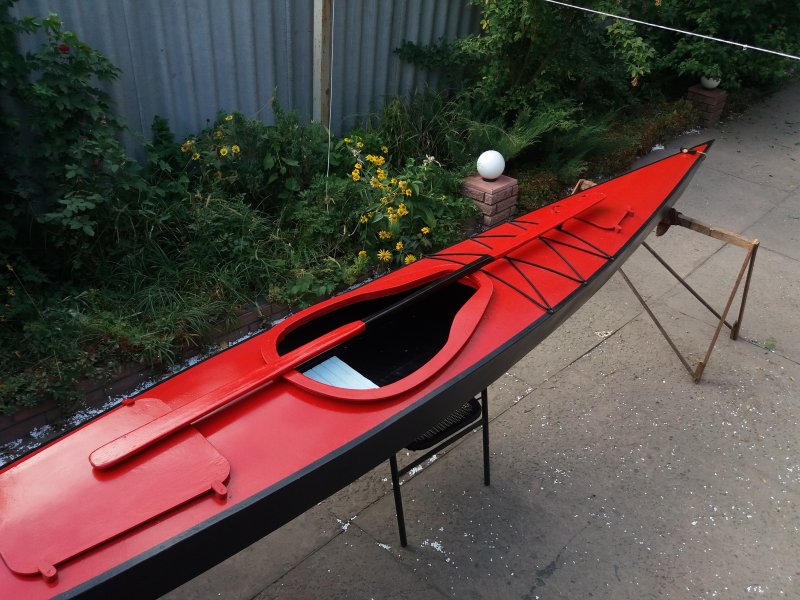

_Toha_00:45 17.09.2018#
Отлично смотрится! Какую краску использовали?
ЯрославЕвгеньевич02:42 17.09.2018#
Спасибо! Масляно-фталевая эмаль для дерева и металла фирмы снежка. Она не из дорогих, но цвет вроде норм вышел)
