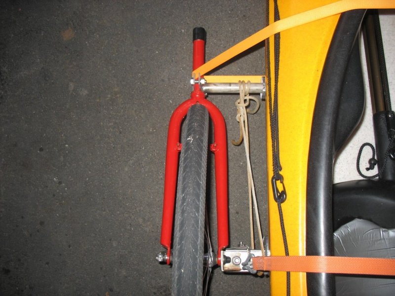

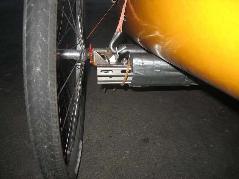

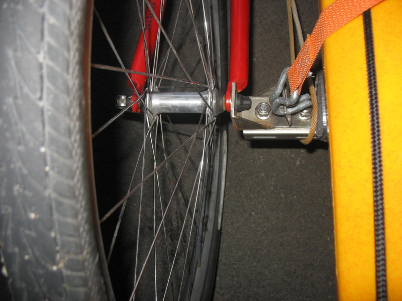

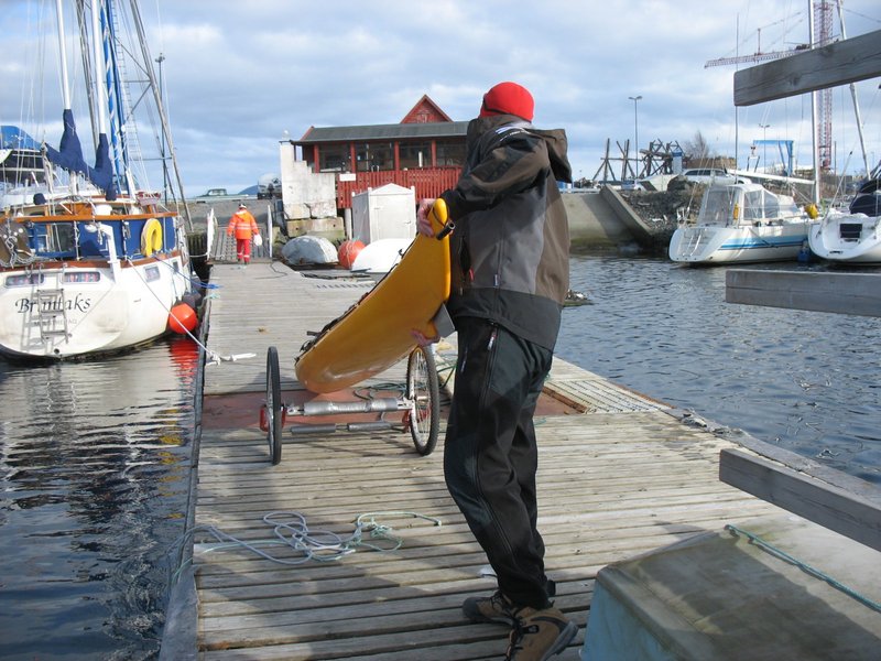

Ещё один вариант тележки, более подходящей для ухабистой дороги.  Для изготовления необходимы две старые велосипедные вилки, два колеса, две перекладины (любой металлический профиль), пеноматериал и пара стропов. Основная задача изготовления - это соединение вилок, так чтобы оси были в линию. Перекладины можно приварить напрямую или приварить промежуточные болтовые соединения, которые позволят разбирать тележку, вариантов много. На перекладины наматываются мягкие элементы на которые ложиться каяк, я использовал куски вспененного коврика и промышленный скотч. На тележке каяк закрепляется затягивающимися ремнями.    Живу в километре от воды и уже год использую эту тележку, к сожалению значительный перепад высот по пути не позволяет использовать велосипед.

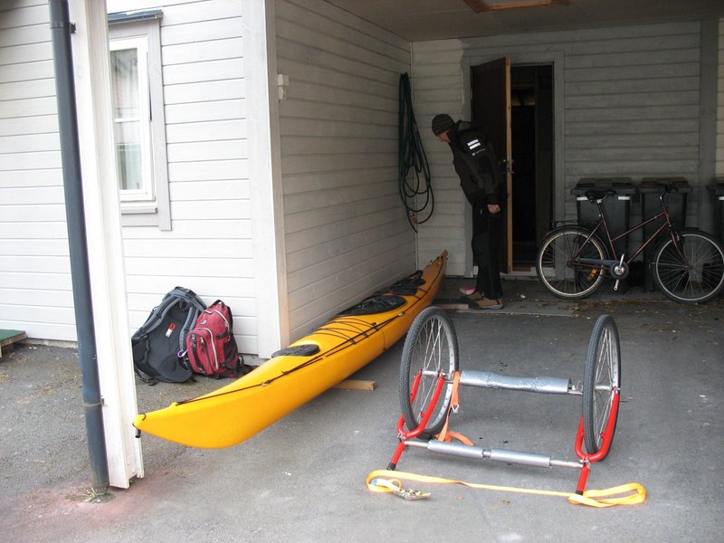

В дополнение Дополнительный общий вид. Тележка самодельная, ввело мастерской подарили две старые жесткие вилки ( от горного велика) и два колеса, а позже из трубы и профиля сделал две перекладины.

михаил19:35 10.05.2010#
а куда прячешь телегу ?,когда отплываешь,великовата твоя телега,а была бы маленькая - можно былобы и на каяке ее разместить!
fishmonger19:45 10.05.2010#
Есть у меня подозрение, что в Норвегии не нужно прятать телегу, поскольку местное дикое население просто не додумается ее украсть. :)
vladkajakk19:58 10.05.2010#
Так и есть. Но на всякий случай пристегиваю велозамочком.
михаил19:36 10.05.2010#
подумай,может колесо поменьше взять?!
vladkajakk20:05 10.05.2010#
чем больше колесо тем лучше, особенно если по ухабам. Да я долго не думал, тк все компоненты лежали под ногами в тот момент, а вопрос хранения телеги не стоял.

Идея с вилкой хорошая..
смущает крепление ее..ось колеса к раме..слабовато выглядит)
vladkajakk18:13 19.07.2010#
Для веса каяка со снарягой (около 35кг), плюс асфальт и пешкодральный привод - этого достаточно (6 миллиметровая ось работает на срез ).
Была идея "осевую" перекладину приварить к перьям вилок, но выбрал разборный вариант.
