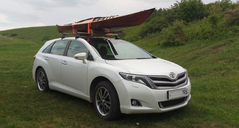

Крепление к багажнику

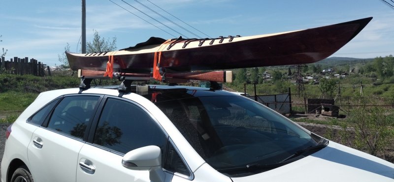

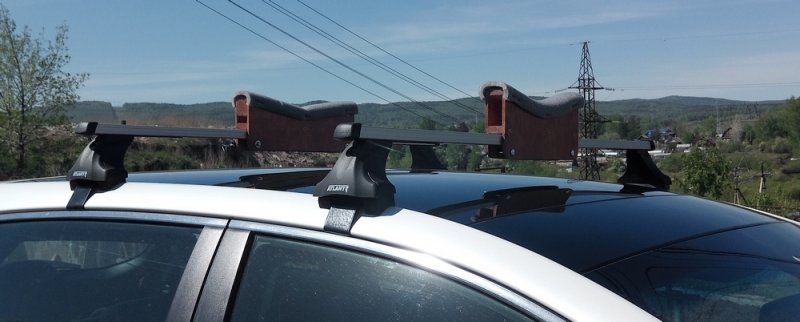

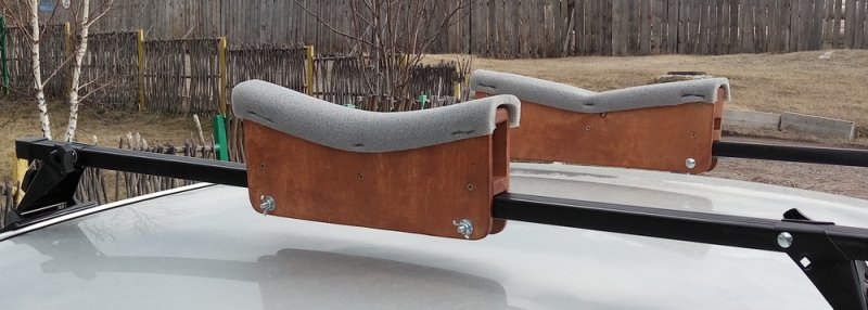

Ориентируясь на угол днища в местах установки, изготовил опоры. Такую опору легко крепить к штангам багажника.
Перевозил каяк на скорости, по трассе. Испытание прошло отлично, его не сдуло и движению совсем не мешал, не гудел и не качался.

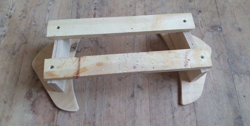

Упоры для ног

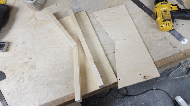

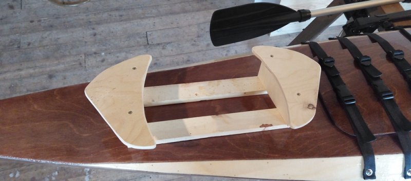

На это приспособление я не стал тратить время и средства, сделал из обрезков. Сделал педали, основываясь на  чертёж шпангоута. Прикинул удобное расстояние поставки ног от этого шпангоута и скрутил каркас.

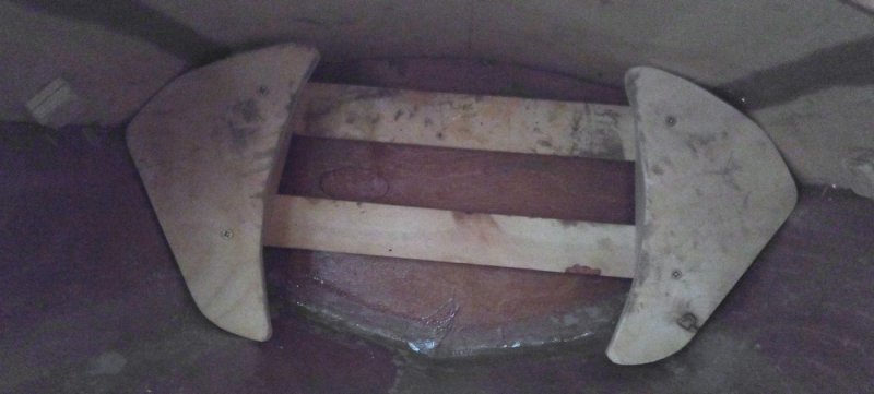

В корпусе упор не фиксируется, а просто вставляется.
Во время гребли, ноги жёстко распираются, а убрав их между педалей можно вытянуть и дать отдохнуть.

Rebel Iron02:55 19.09.2018#
Вроде бы мелочь, а насколько полезно! Отличный упор для ног.
"Во время гребли, ноги жёстко распираются, а убрав их между педалей можно вытянуть и дать отдохнуть".
Больше чем уверен, что сделал бы просто прямую перегородку, под свой рост. Спасибо большое!
