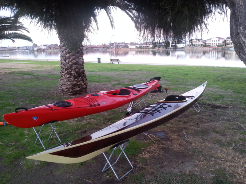

Это даже не статья, а дневник постройки моей первой лодки -- "Mephisto" проекта CLC Shearwater 17. В дневнике есть некоторые соображения по тому, как надо и как не надо. Прошу прощения за то, что здесь публикую только ссылку, а не текст, но уж сильно геморройный тут процесс создания отчёта.

Красивый каяк получился! Особенно отделка, доведённая до идеала, впечатляет. Интересна также конструкция люков: какие уплотнения, как держат воду?

Не, отделка не доведена. Собсно, я после постойки этой лодки придумал, как оценивать отделку. Очень просто: в метрах! Качество отделки в метрах -- минимальное расстояние, с которого не видны косяки отделки :)
По люкам: уплотнения куплены в яхтенном магазине. Продавались как "уплотнения для люков". Пористая резина с клеевым слоем. На водопроницаемость пока не тестировал. Водичка ещё холодновата. Будет погода -- протестирую.
Вторая и третья -- для себя: сыну и "гостевая". Называться будут соответственно "Victory" ("Победа", как Вы яхту назовёте...) и "Cruser Aurora". Победа окрас имеет такой же, как у МИФИсто, но палуба оранжевая. Аврору, скорее всего, буду красить полностью в белый цвет, хоть это и не канонично для революционных крейсеров. Может быть, уговорю жену по белому пустить зелёный растительный орнамент...

Доброго дня уважаемый НЕКОТ! выложите пожалуйста ваше решение уплотнения люков. Я 9 марта спустил на воду свой первый каяк и уплотнения для мебели, которые я использовал за неимением других, оставляют желать лучшего.

Первое, что я попробовал была плоская лента из материала типа микропористой резины.
По-моему, вот это: https://www.whitworths.com.au/hatch-seal-tape-12x6mm-per-metre
Но она воду не держит.
Потом сменил её на другую: https://www.bunnings.com.au/raven-8-x-15mm-2m-rubber-grey-multi-use-sealing-strip_p3970014 У неё P - образный профиль, с пустотой в середине. Уплотняет очень хорошо. Крышка присасывается к люку.
