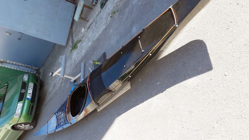

Собрал себе лодочку. Строил ориентировочно месяц. Чертежи были куплены у одного уважаемого форумчанина сразу под порезку на станке. Он же и много что подсказал в процессе постройки. Удобно и быстро. А главное дёшево . Дёшево потому что избежал многих ошибок и плюс выиграл время.
100 евро вместе с фанерой порезка (фанера хвойная 3.3мм). Так же была инструкция на русском  в которой всякие мелочи типа количества необходимого материала , картинки - что как и куда..
Не скажу точную сумму потраченных денег в общем так как после покупки ткани и смолы перестал вести им учёт но на мелочёвку ушло довольно много.. Кисточки,баночки мерные ,наждачка,резиновые перчатки,краска,аэросил - это докупалось много раз )) 3 литра полиуретановой эмали ушло на покраску в 2 слоя внутри и снаружи. Грунт не использовал.
Сама постройка не вызвала трудностей (ну носы палубы чуть не сошлись-подшпаклевал) Было тепло и смола хорошо вставала+ досушивал на солнце ..

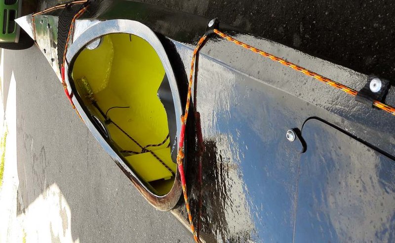

 Трудности начались перед покраской . Лючки - геморрой,шпатлёвка и шлифовка смолы перед окраской корпуса геморрой . Я так и не сделал покраску хорошо - хочется кататься . Ещё дёрнули в Норвегию поехать с лодкой ) Торопился под конец.

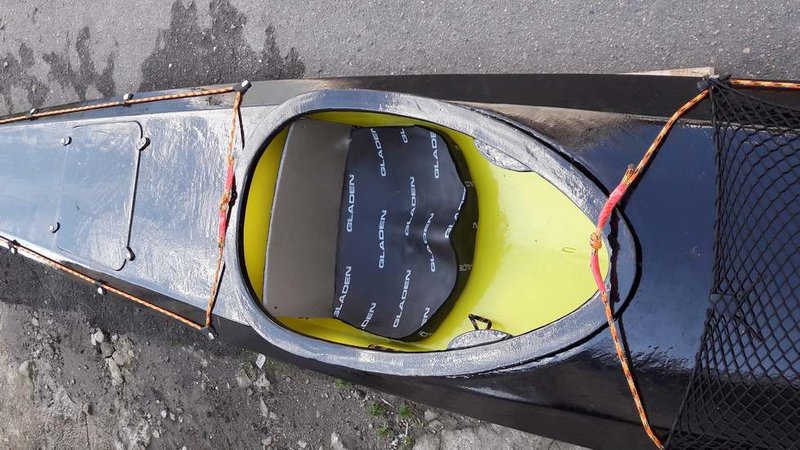

Сидение сделать и спинку тоже гемор- лучше готовое купить ! Но у меня не было времени заказывать и ждать пока всё приедет) Сел задом в гипс и вылепил из полиэфирки ) Оклеил автозвуковской резиной (Сплен)  Позор мне конечно ,потому что вес сидухи 1600 грамм )

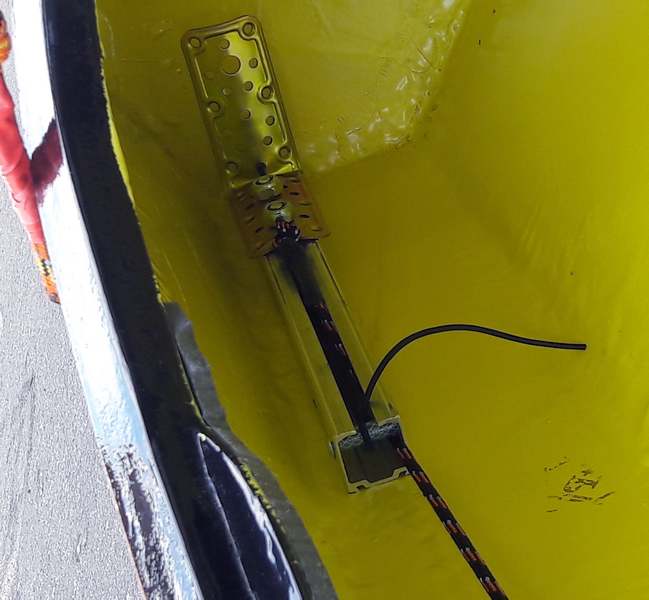

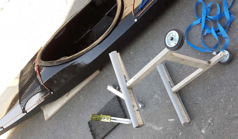

Упоры для ног замутил из алюминиевого профиля и оцинкованных уголков + пара болтов с шайбами ,резинка тянет их сзади чтоб не бренчали ,а спереди простая верёвка регулирует всё ) 800 грамм весят оба )
Вес лодки неокрашеной был 17.8 кг Сейчас думаю каких 23 кг. Бюджет постройки 400-500 евро
На ходу очень приятная!
На вопросы отвечу. Фотки ставлю завершающей стадии постройки .
