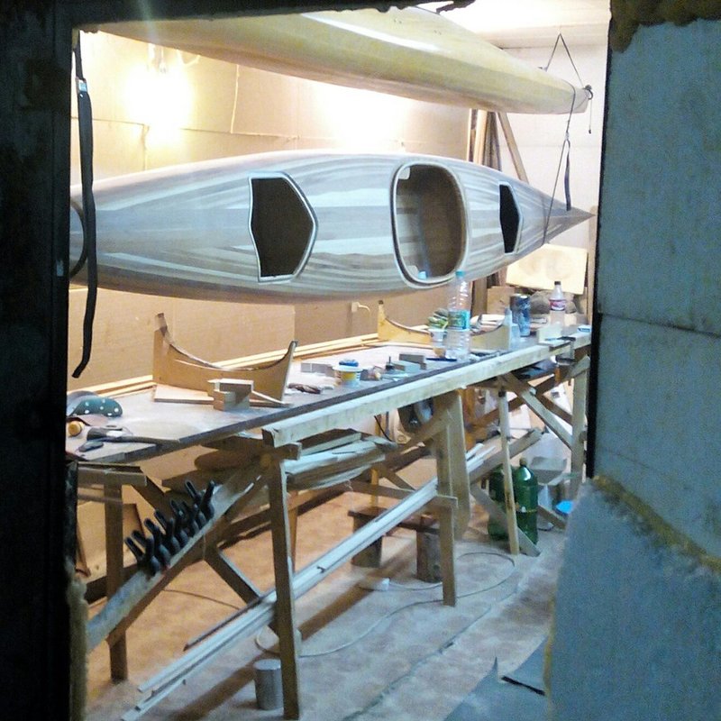

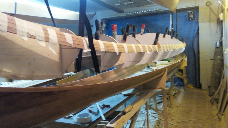

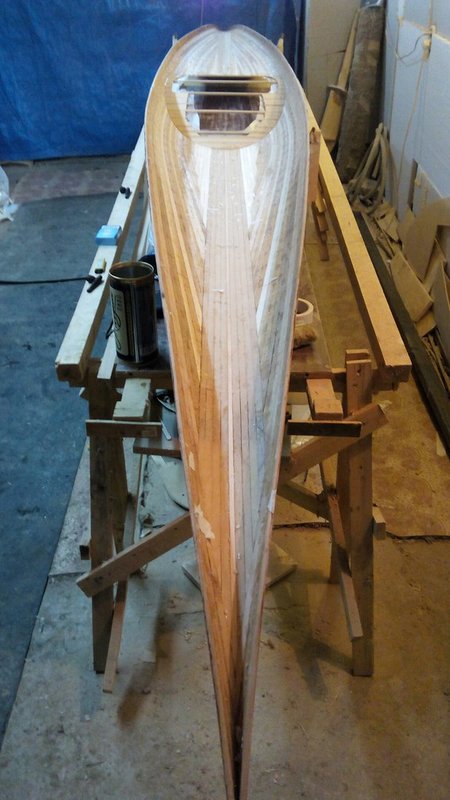

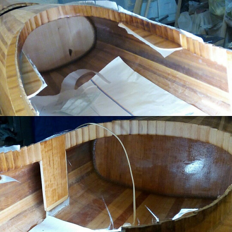

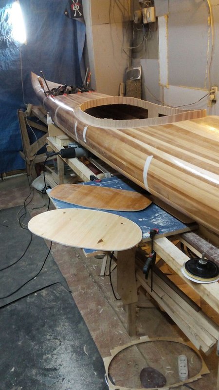

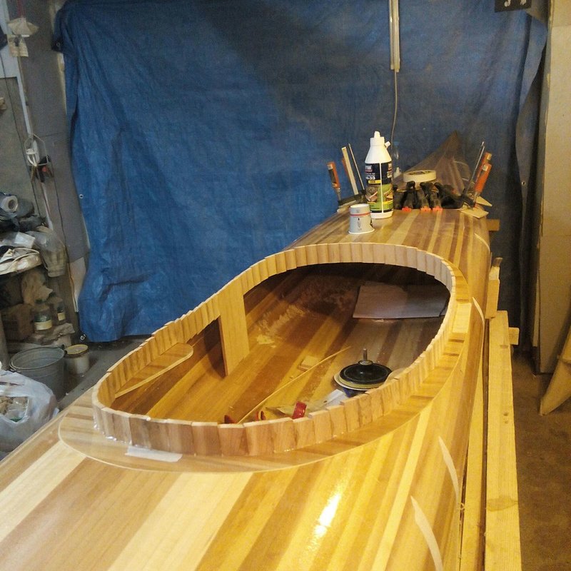

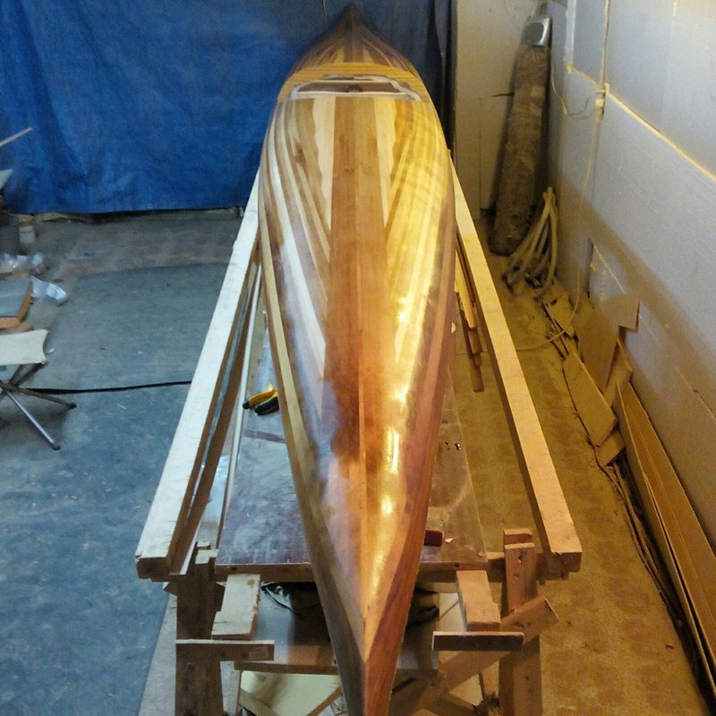

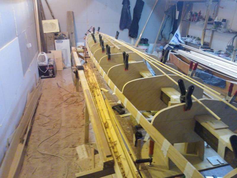

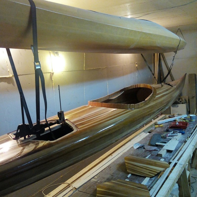

Каяк из рейки
Дерево-канадский кедр, ясень, липа.
Смола-ЭЛАСД-167М, отвердитель-921.
Ткань неизвестна.
Лак яхтный Маршал

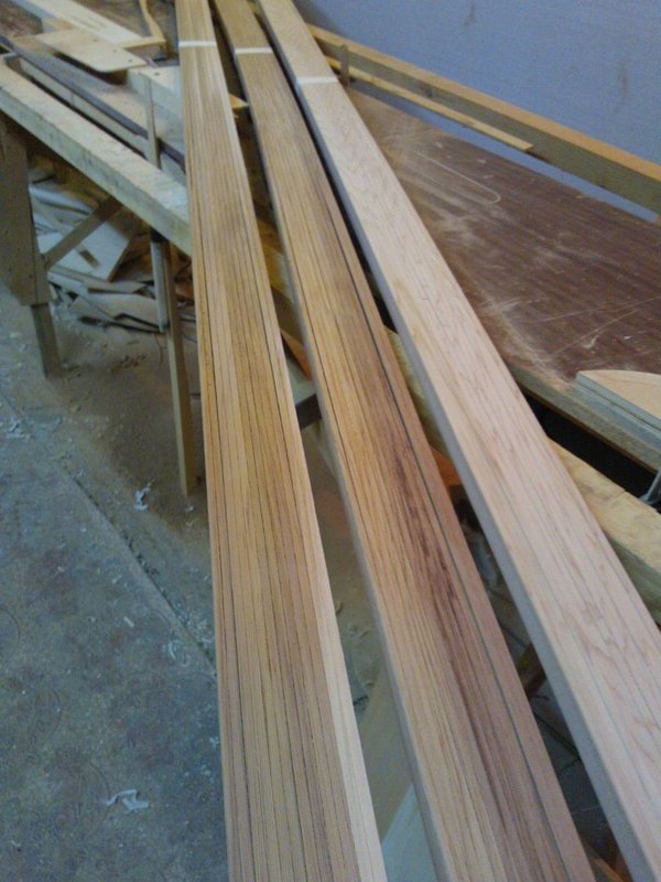

Если не секрет, древесина дорого обошлась?
пузотер07:51 05.06.2016#
было куплено 5 досок 90*26мм длиной 3м. за 10т. плюс ясень и липа немного на 2т.

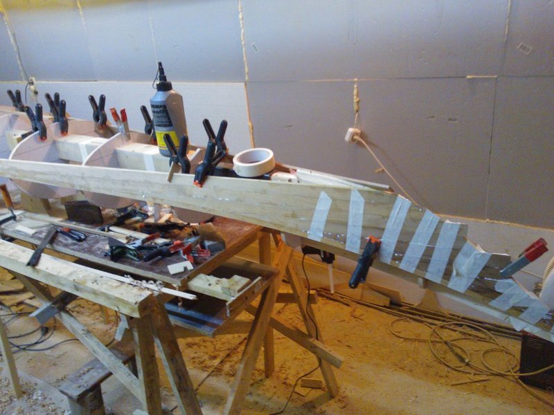

vavan18105:34 08.06.2016#

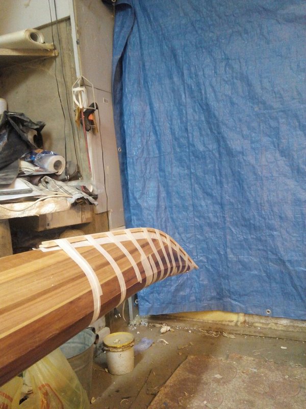

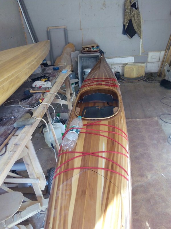

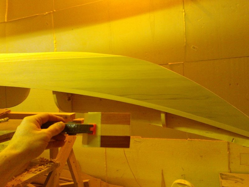

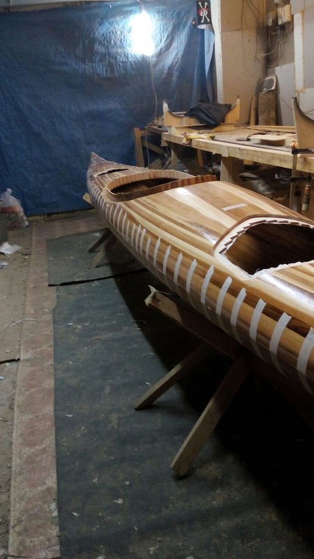

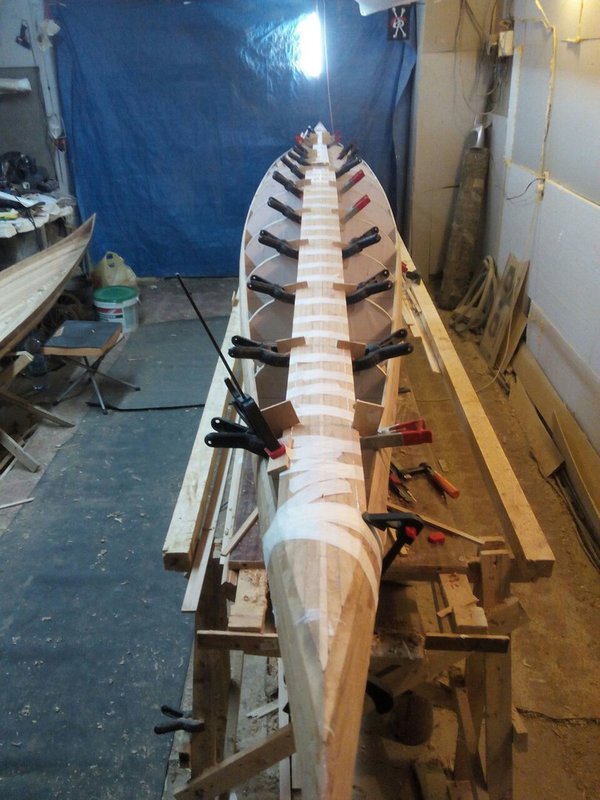

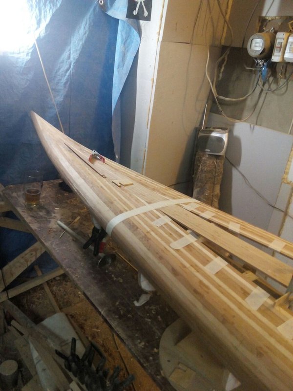

чудненько чудненько , мастерство все растет и растет , товарищ стягивал не скотчем а лейкопластырем , говорит гуд , эти же полоски на следующий ряд идут. Обвязку планируешь делать или без обвязки оставишь?А то я на зиму хочу еще проект сделать, так хотелось бы посмотреть решение
пузотер18:13 08.06.2016#
Мне кажется с лейкопластырем геморно будет. Скотч проще-оторвал и выкинул. Обвязка будет. Думаю пока. Простой вариант-через мелкие отверстия в палубе вытянуть петли из тонкой бичевки, которые отверстия и задрают. Тут, на форуме вычитал.

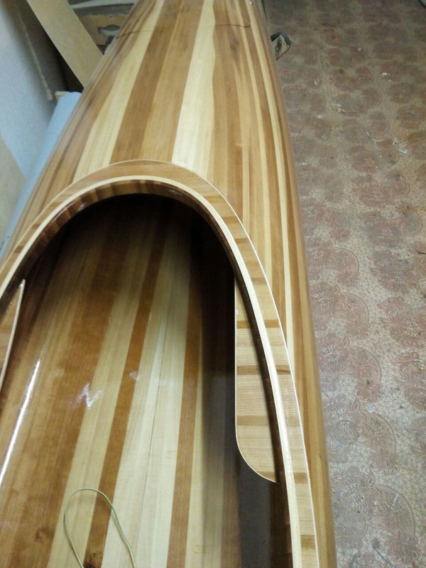

Очень красиво! Реечные скорлупки - это вершина каякострония, по моему мнению.

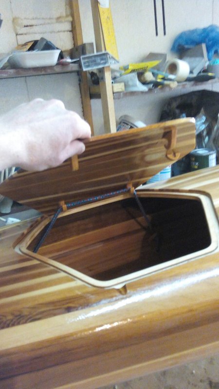

Люки очень большие. Не текут? Как уплотняются?
пузотер21:11 01.10.2016#
уплотнитель на лючки не ставил. текут совсем чуть-чуть. мне не мешает.

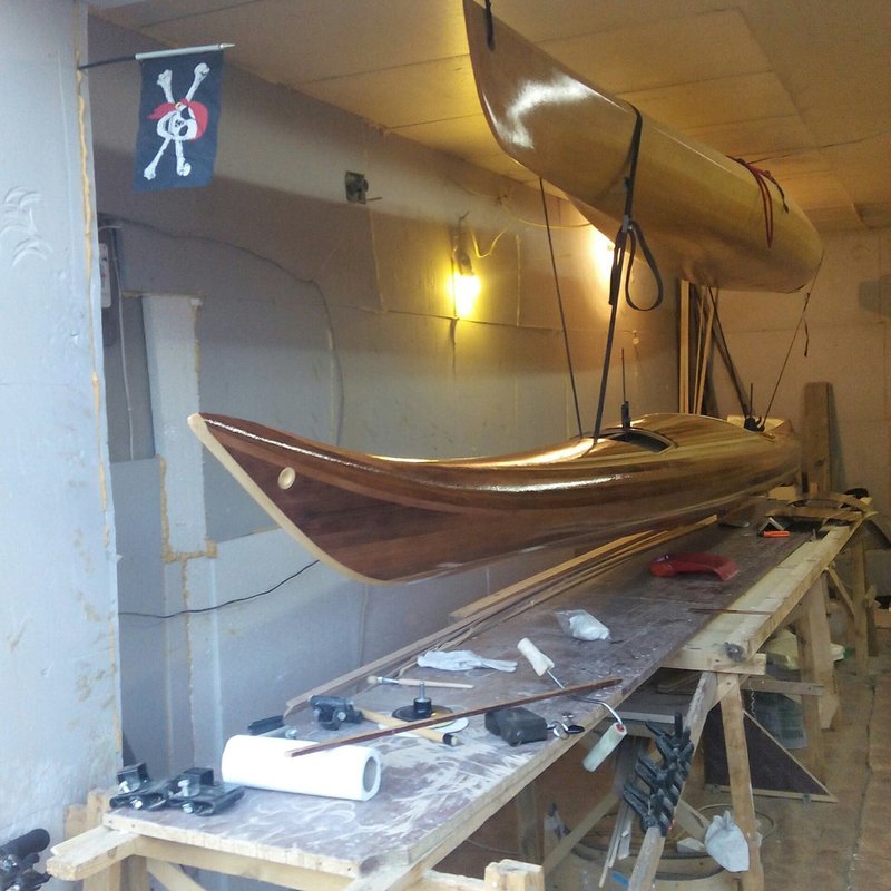

пузотер06:19 28.01.2017#
вид издали

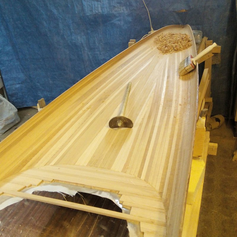

Подскажите, пожалуйста - используемая смола с 921 отвердителем долго застывают до отлипа?
Пузотер12:15 16.04.2019#
При 25 градусов часа 2-3.
Андрей12:57 16.04.2019#
Правильно ли я понимаю, что слоев смолы было несколько и каждый следующий наносился на слегка подсохший предыдущий?
Пузотер17:06 16.04.2019#
Да, но не всегда. Бывало и пошкурить приходилось вставшую смолу для физической адгезии.

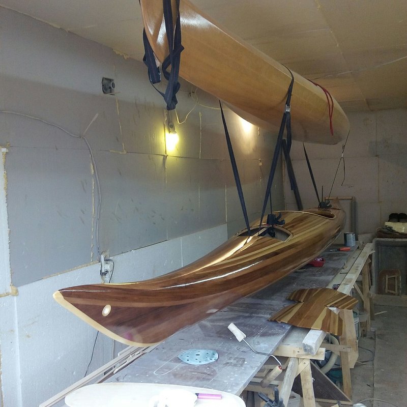

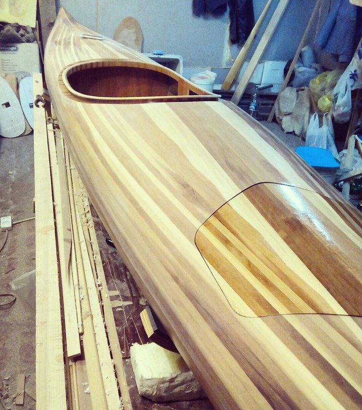

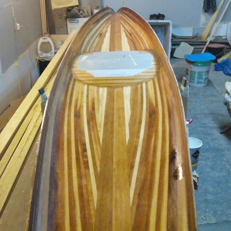

А лак был глянец? полумат? Слоев тоже несколько?
Пузотер13:13 17.04.2019#
Лак глянец, 4 слоя. После сезона была мокрая шлифовка до 2000 -й наждачки и полировка. Тут этих фоток нет. Выглядела лодка очень красиво.

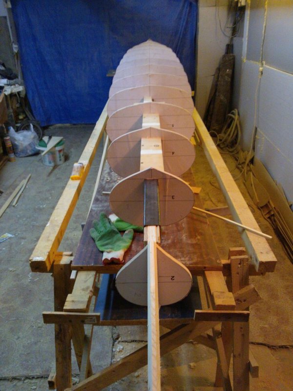

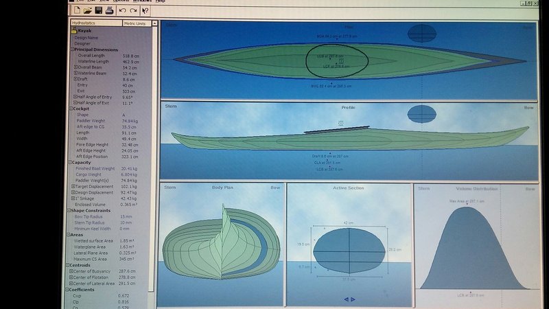

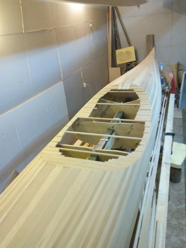

Здравствуйте! Собираюсь делать каяк из реек. Скажите пожалуйста , на шпангоутах надо выпиливать отверстия под профельную трубу от нижней линии?
пузотер10:46 09.08.2020#
расположить трубу необходимо там, где она не будет мешать склейке реек. если планируете рецесс, то возможно пониже.

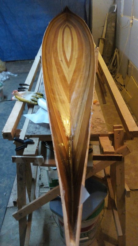

Простите за беспокойство ! Я сегодня купил доски для реек . Скажите пожалуйста а на какую толщину их надо пилить ?
пузотер12:44 13.08.2020#
5-5,5 мм
Азат14:23 13.08.2020#
Спасибо ! Я я сегодня заказал 6 мм с запасом . А там отшлифую . Доски 4,50 метра осина

Добрый день . У меня возник ещё один вопрос . В общем стал напиливать отверстия под трубу с ватерлинии вверх и заметил таинственные значки :-) и поэтому решил остановить пока работу и не спешить . Скажите пожалуйста что это за значки? Притом на одних они ниже ватерлинии а на других выше ....
Азат10:49 15.08.2020#
Вот они
пузотер17:54 15.08.2020#
cl-центральная линия))) все что вам нужно у вас есть. ось, ватерлиния, стык верха и низа. пилите.

Извините за беспокойство . Я все таки не совсем понял где же размечать отверстие под профильную трубу ... Если я от ватерлинии вверх буду размечать , это будет правильно ? Так я смотрел труба не мешает рейкам . У меня труба 40 на 60
Азат19:57 15.08.2020#
Вот если я как на этом фото сделаю отверстия ?
пузотер23:49 15.08.2020#
если не мешает то норм
Азат07:27 16.08.2020#
Спасибо сегодня продолжу работы !

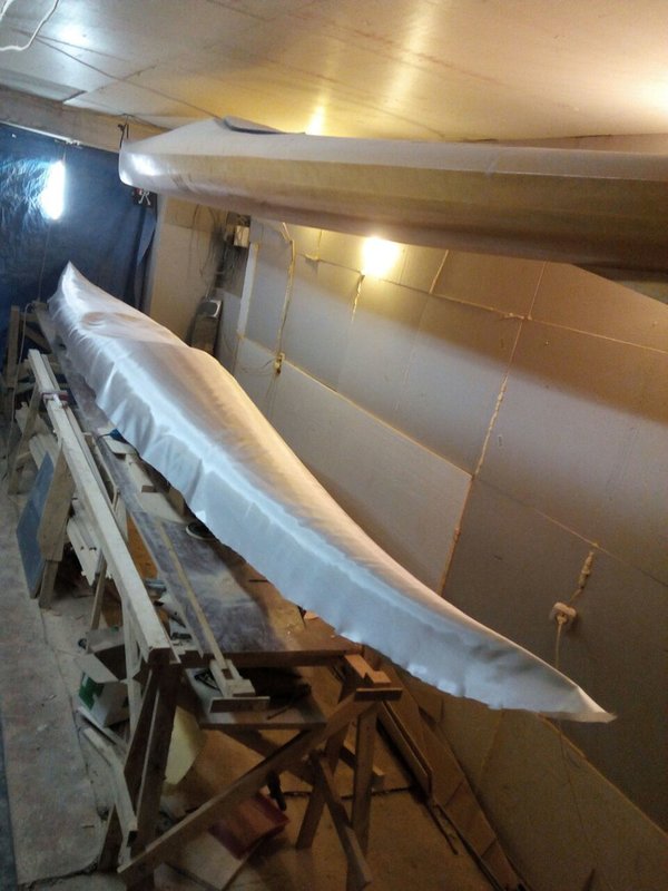

Азат17:38 21.05.2021#

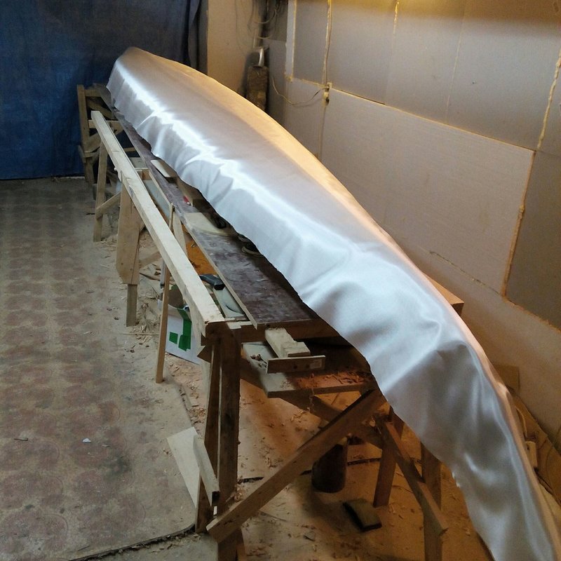

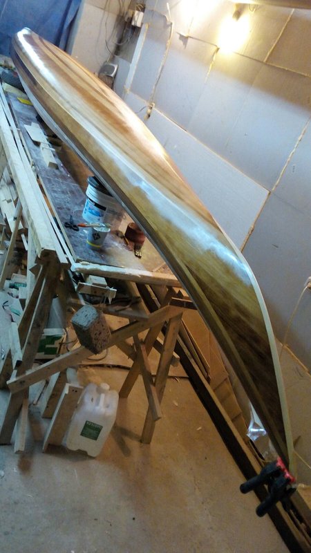

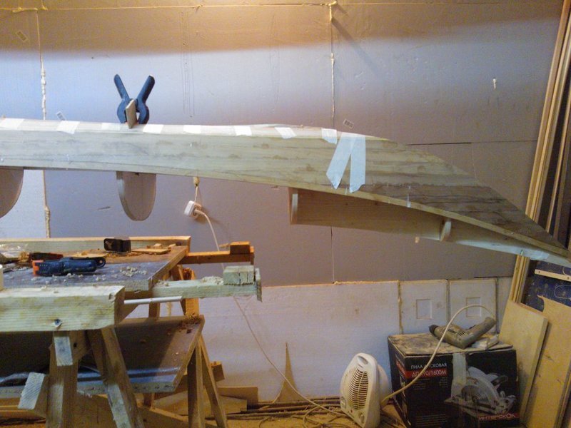

Скажите пожалуйста . Делаю каяк . Снаружи обклеил стеклотканью. Но когда снял с формы нижняя часть свернулась во внутрь. Как теперь совместить верх с низом ?
Азат17:45 21.05.2021#
Вот так
Пузотер14:11 23.05.2021#
Это проблема перепадов влажности в помещении. После ламинации снаружи видимо пришла сухая погода и рейка начала подсыхать, а так как наружный слой уже зафиксирован, то корпус начал сворачиваться внутрь. Ламинировать в таком виде точно нельзя. Поэкспереминтируйте с распыление воды на внутреннюю поверхность. Должна развернуться. Ну и при ламинации обязательны распорки на корпусе. Можно даже чуть больше реальных размеров. А вообще это конечно большая проблема при строительстве в гараже. Выпиленные лючок тоже потом может принять не ту форму. Удачи.
Азат14:53 23.05.2021#
Спасибо я пробовал руками расширить она стала трескаться . Мне посоветовали потом стягивать медной проволокой по принципу шей и склей . А так влажности не было . Рейки очень хорошо просохли . Лодка всю зиму стояла в гараже покрытая стеклотканью на форме . И в гараже было сухо
Пузотер17:28 23.05.2021#
Т. е. в гараже постоянные +20°?
Повторяю, если вы заламинируете ТАК, то практически 100% проект потерян.
