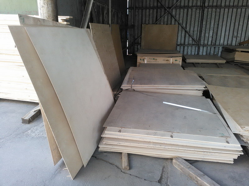

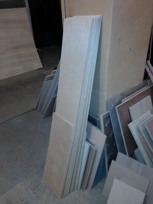

закупка фанеры 4 мм 5 листов

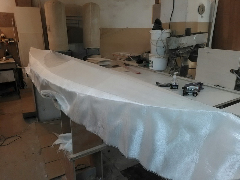

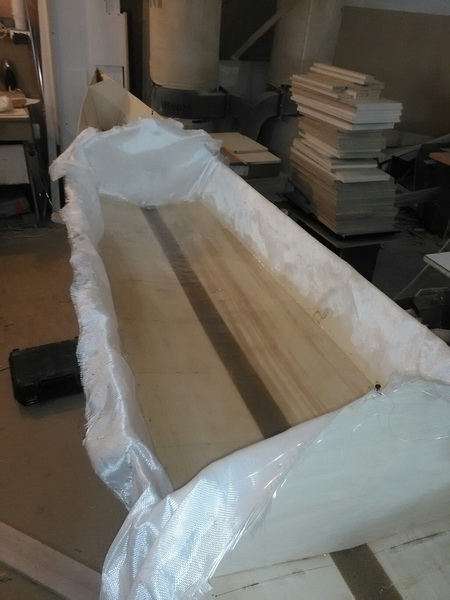

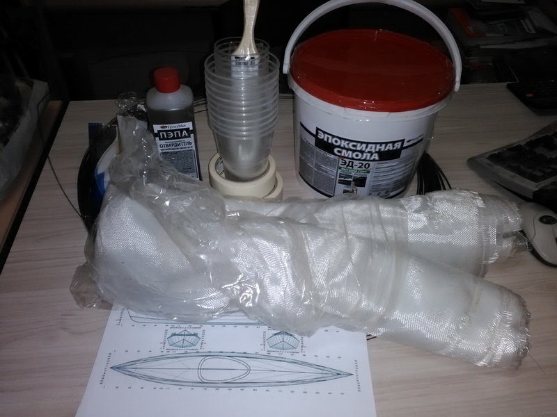

Эпоксидка,стеклоткань 15м и разные мелочи

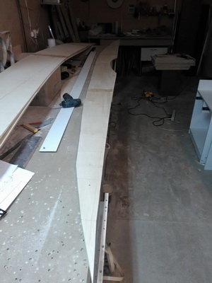

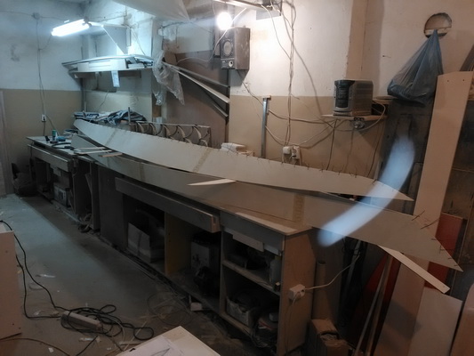

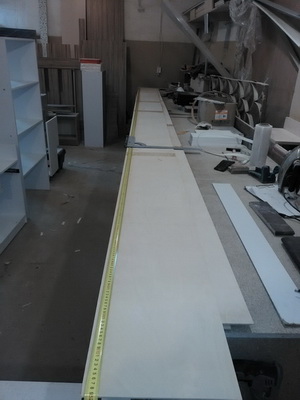

распилил фанеру на полосы по 300мм

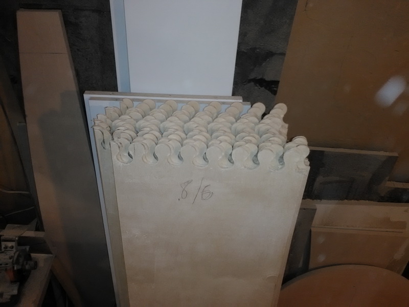

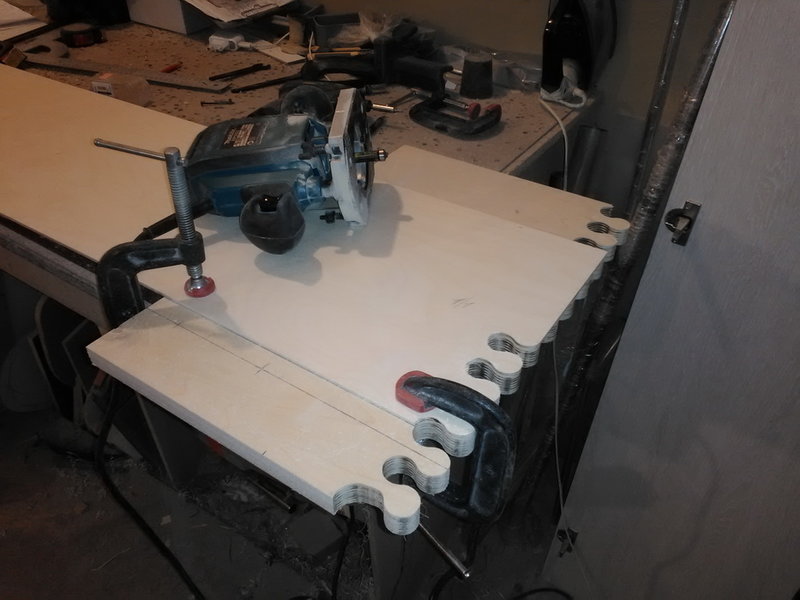

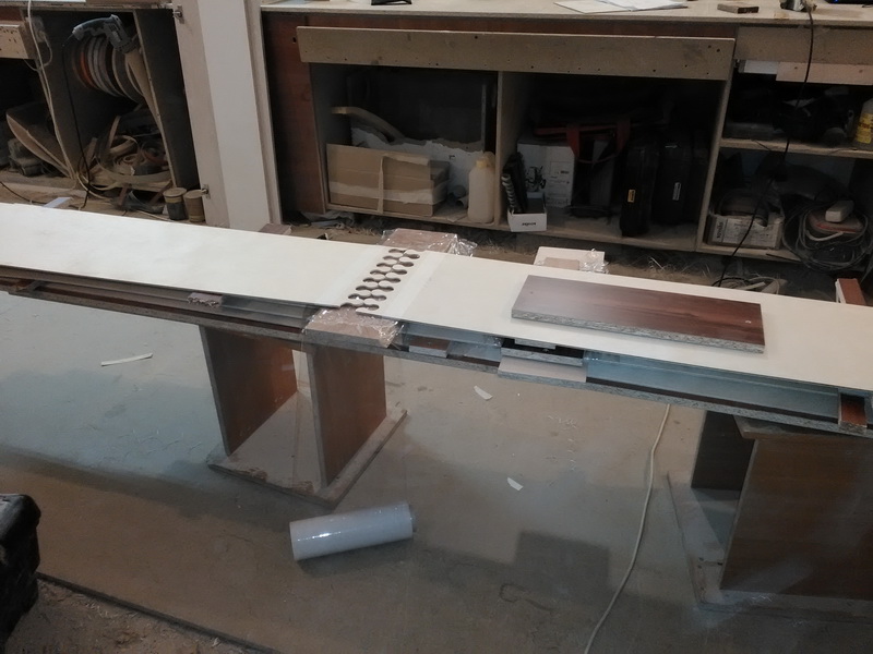

фрезеровка деталей под склейку
все заготовки профрезерованы и пронумерованы

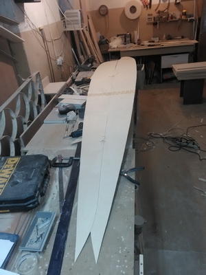

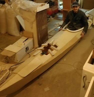

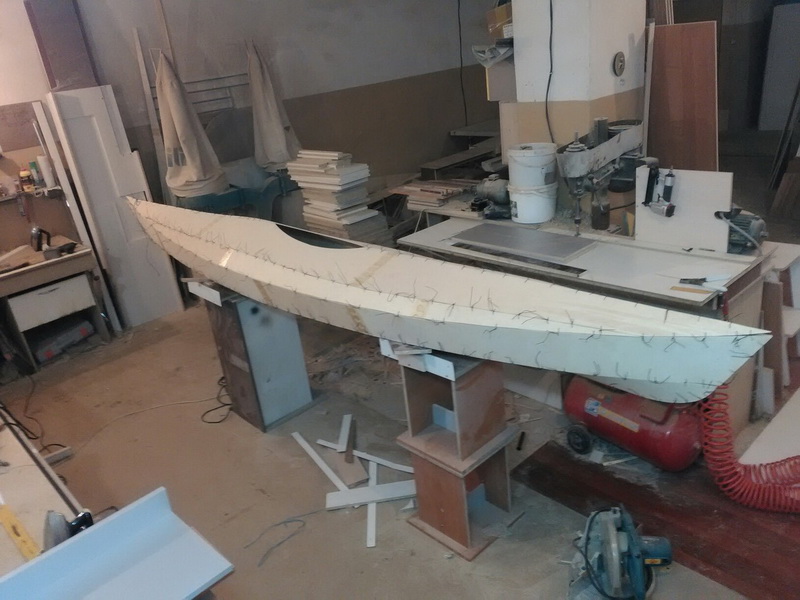

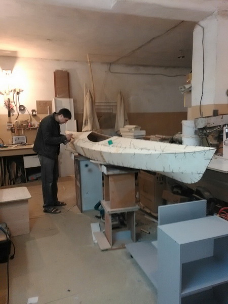

Очертания скрученых заготовак очень радуют после проделаных трулов

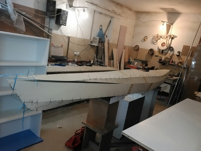

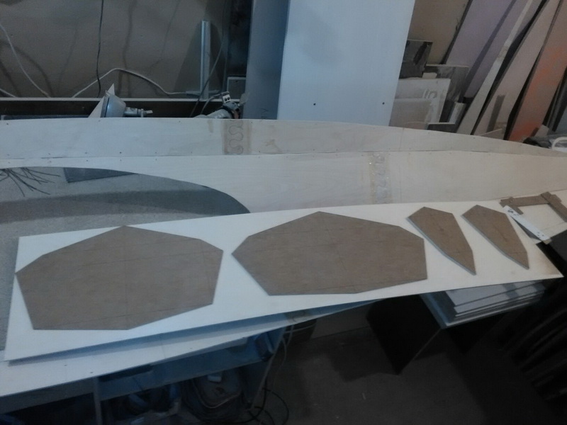

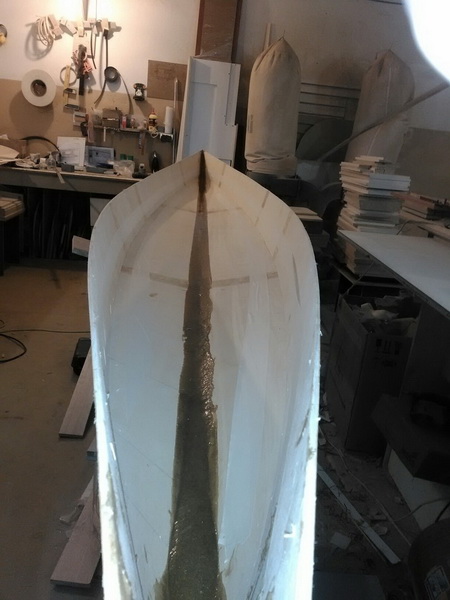

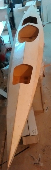

в проэкте небыло шпангоутов или попростому перегородок, пришлось их вымерять самому

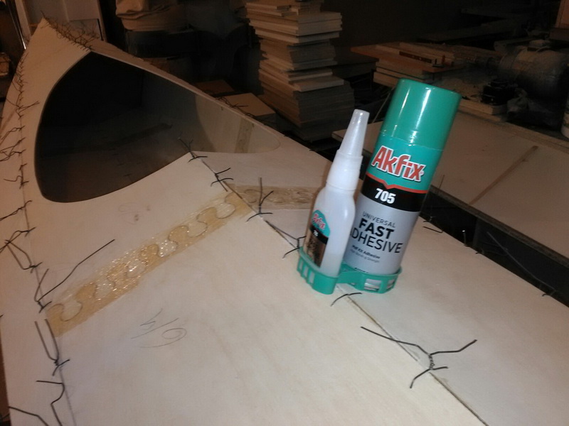

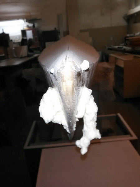

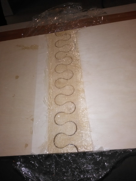

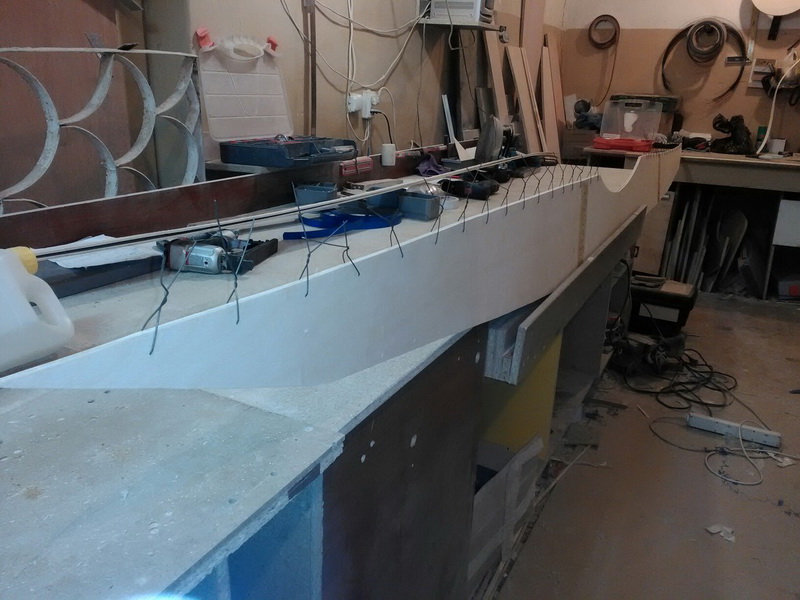

склеил детали вот таким двух кампонентным клеем, очень быстро.

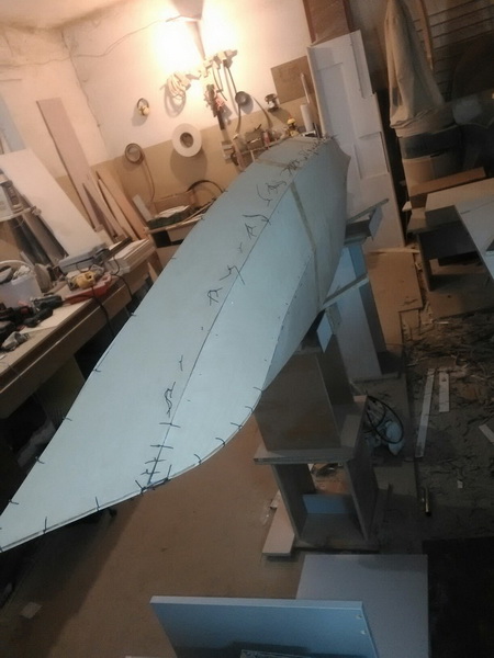

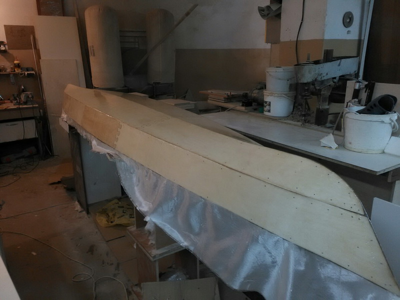

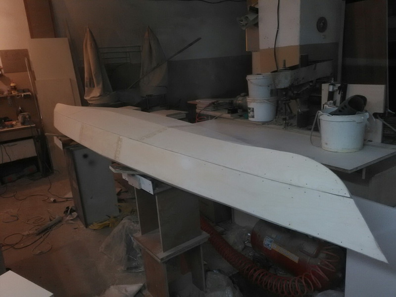

снимаю проволку

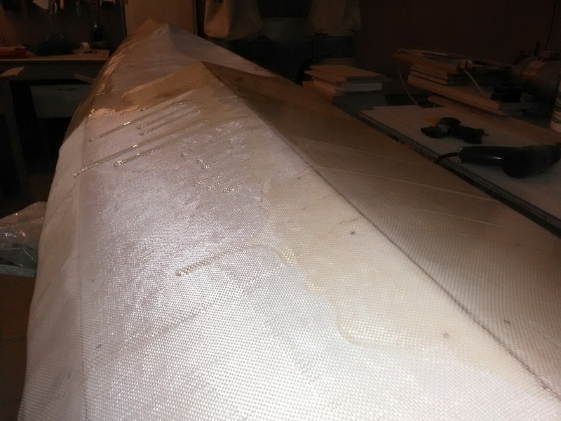

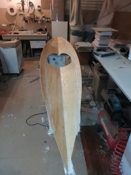

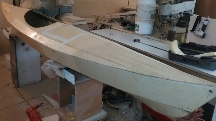

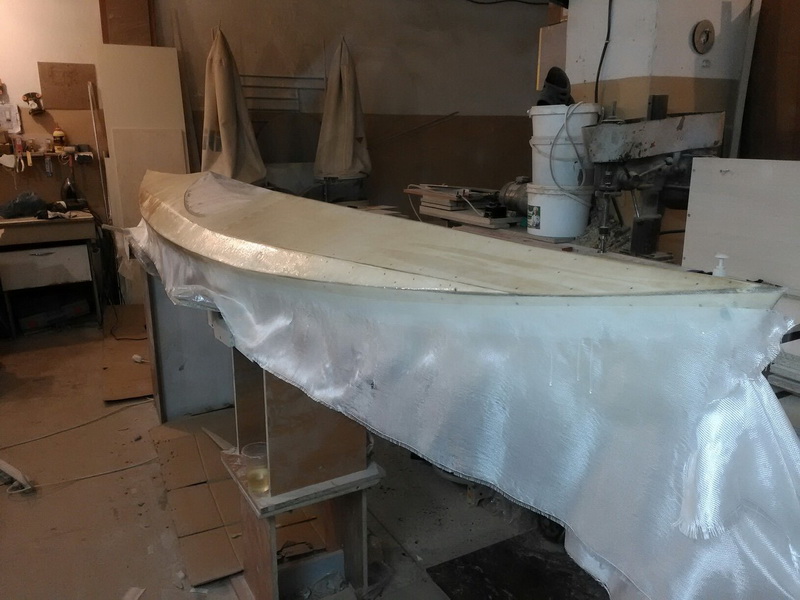

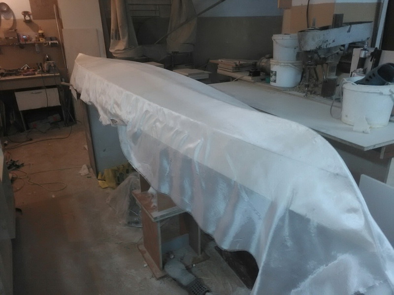

шлифую
Первый спуск на воду 3.05.2016 г. И я первый раз сидел и плавал в каяке.
