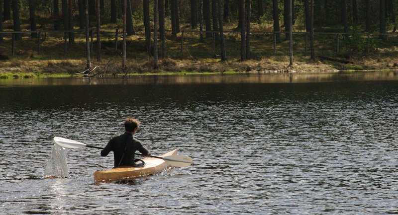

Белка вдали от естественной среды обитания

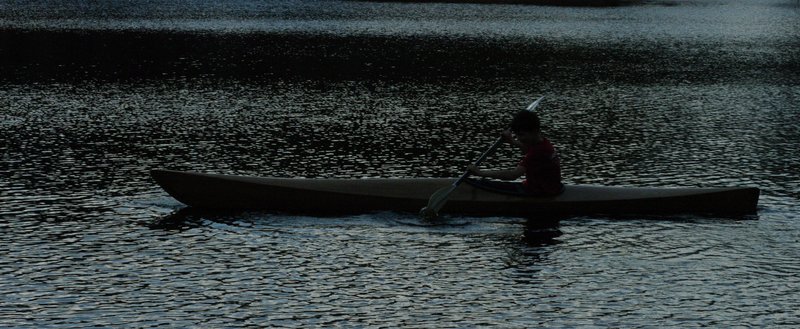

... а теперь уже в ней
"в ночное"
Технически это 14.5 футовый абсолютно стандартый каяк для начинающих из книги Kayakcraft (Ted Moores).
Поскольку опыта такой постройки у меня не было то заказывать за страшные деньги кедровую доску я не стал а пошел на компромисс в виде сосны. Которая несколько тяжелее, несколько прочнее и несколько труднее в обработке. Хотя на этой лодке именно из-за сосны проблем не было - ее формы простые и не содержат много изгибов и кручений.
Шкура 160 г/м стекло + эпоксидная смола. Кили дубовая клееная доска.
В остальном технология от Ника Шейда отличается только убийственной криворукостью мастера :) и отсутствием карбона из за проснувшейся жабы :)
Поздравляю всех с открытием нового сезона, когда тепло, шашлыки и птицы.
