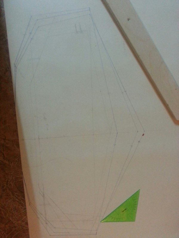

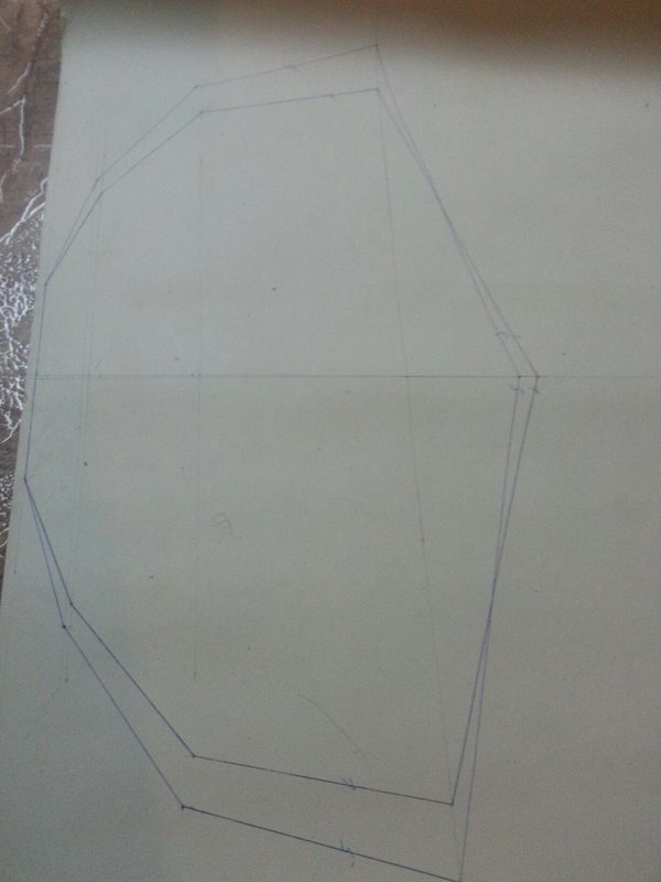

чертеж на обоях трех средних шпангоутов

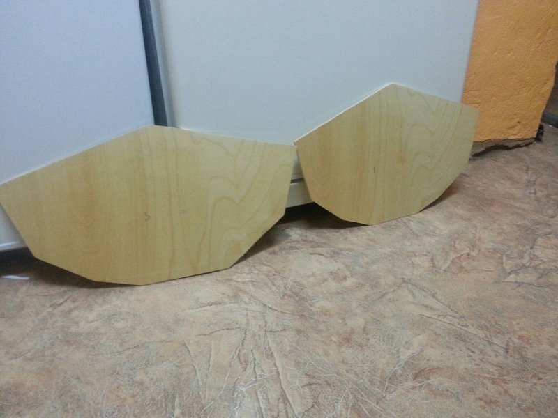

первый и пятый шпангоуты решил вырезать из фанеры.

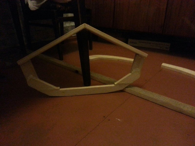

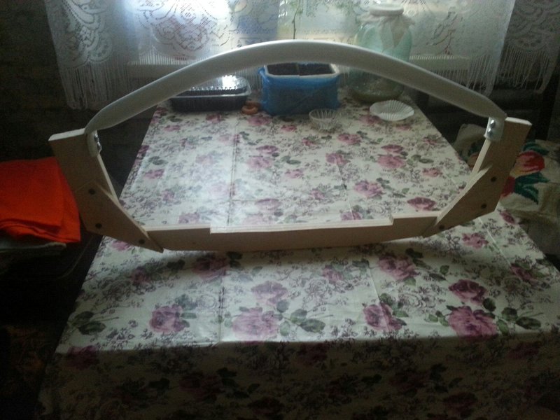

средний шпангоут. верх сделал из пвх трубы. решил что удобно будет так.

чуть не забыл чертеж первого и пятого шпангоутов.

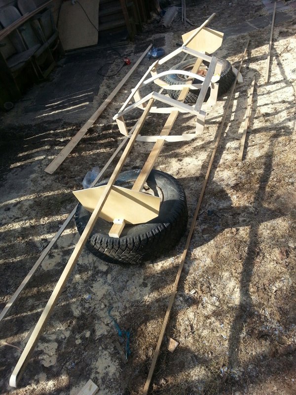

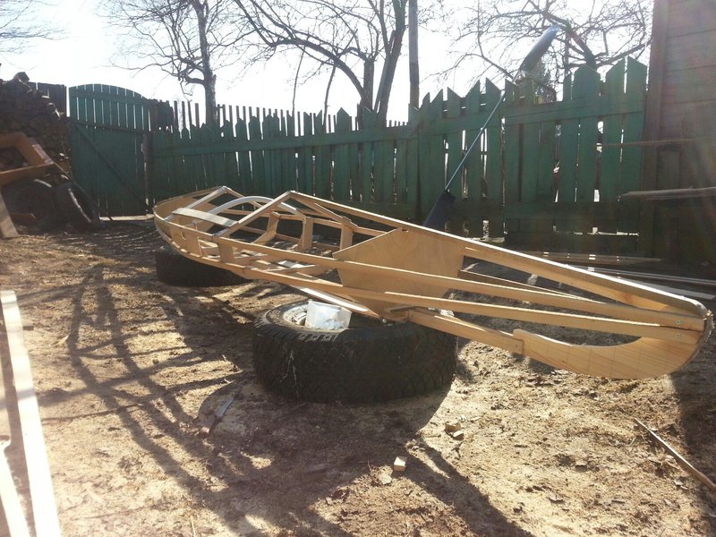

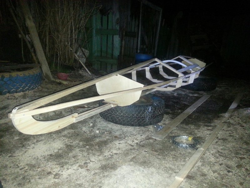

началось формирование каркаса.
вечернее продолжение строительства. днем мало времени :(

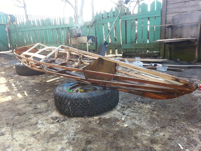

почти доделал каркас. сделано из того что было дома..
нижние рейки пропитал машинной отработкой (предварительно нагрев)

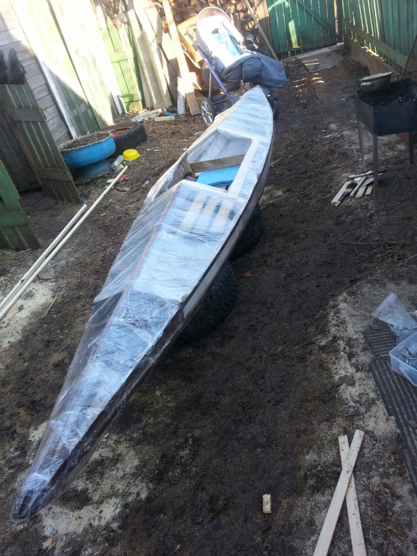

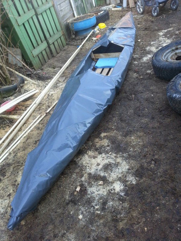

оббил пленкой грузовые отсеки :) иприделал рейки на пол где сидеть.
проматал стрейчем как прокладку, что бы пленка лучше легла.
так выглядит уже в пленке.

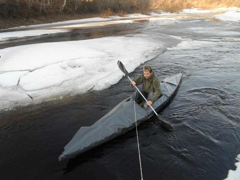

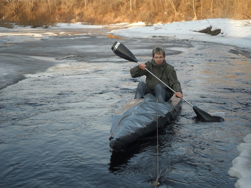

первый раз в байдарке :) немного страшно но чуствуется что остойчевость хорошая.
вот и первый заплыв. веревка привязана на всякий случай. вокруг льды и неизвестно куда унесет:)
веревку зря привязал.. весло путалось в ней постоянно. а так все здорово.

Без жилета -раз, ледяная вода - два, три можно и не писать все могло закончится печально для пловца- испытателя. За стремление к цели похвала! Доделывай и экипируйся и вся река твоя!
nrgont08:28 03.04.2016#
знаю что надо экипироваться. там глубина по колено. и дом рядом.
сейчас правлю немного чертежи. буду делать надежно. эту делал дабы узнать ощющения от хотьбы на каяке. и насколько остойчивая модель.
модель очень понравилась, буду немного нос острее и корму на пару см ниже..
