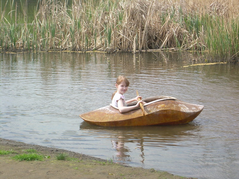

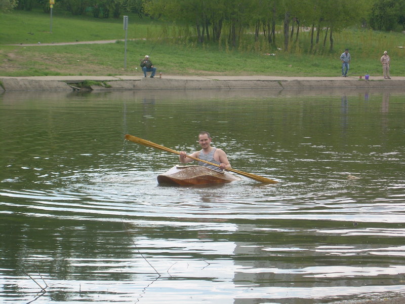

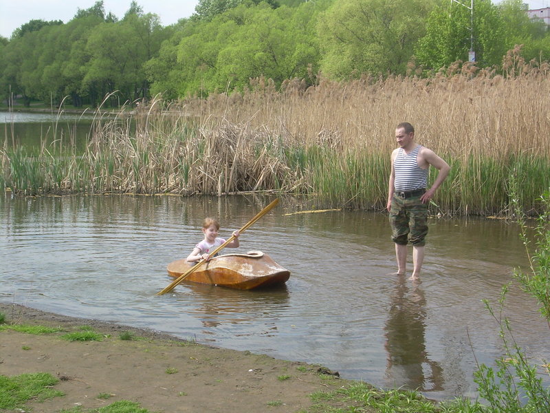

Лодка получилась совсем не детская. Изначально за основу взял вайт-вотер лодку, предназначение - освоение трюков и тд. В процессе изготовления проверял лодку под себя (влезу-не влезу, удобно-не удобно). В результате, несмотря на небольшие размеры, получил огромный кокпит. Мне в нем (при росте 170) очень комфортно. За счет плоского дна высокая пассивная устойчивость. На удивление хорошо идет по прямой, при этом разворачивается быстро, на сколько позволяют мои не высокие навыки управления. В кокпит между коленями легко войдет рюкзак в 50-60 литров (пока не установил  пиларс).  В корме будет емкость непотопляемости, литров на 30-40.

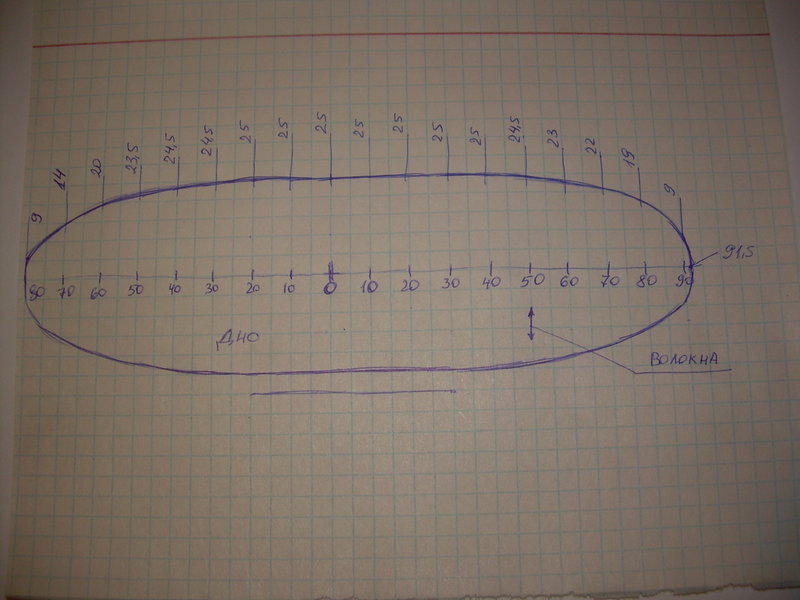

Накачал с яндекс-фото понравившиеся лодки, прикинул размеры, вырезал днищевой лист шириной 60 см, длиной примерно в рост (загнув фанеру рукой, уперев в пол - максимальная длина лодки в соответствии с тех заданием. Чтобы зафиксировать изгибы носа и кормы, поставил временную продольную переборку.

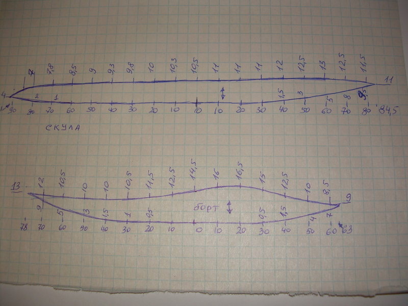

Угод перехода плоского днища в вертикальный борт 90*, чтобы сгладить переход установил скулу под 45*. Ровную часть сделал из прямогй полосы фанеры. Загибы в носу и корме сначала сделал из кусков картона от бытовой техники, прикладывая картонки, изгибая под нужным углом, обводил ручкой, вырезал, крепил обычным скотчем. Далее "нравится-не нравится". Если пойдет - снимал, обводил выкройку на фанере, приклеивал эпоксидкой.
Собственно лодка собрана из кусочков - технология позволяет! Щель заложил планочкой, палочкой, спичечкой, обмазал шпаклевкой (добавляю муку в эпоксидку до нужной консистенции). После высыхания обработал наждачкой, наложил галтель из стеклоткани из нутри и с наружи и монолит(!).
Борт также, только картонка целая по длине. Приложил обрисовал нижний край, прикинул каким хочу видеть верхний и вперед.

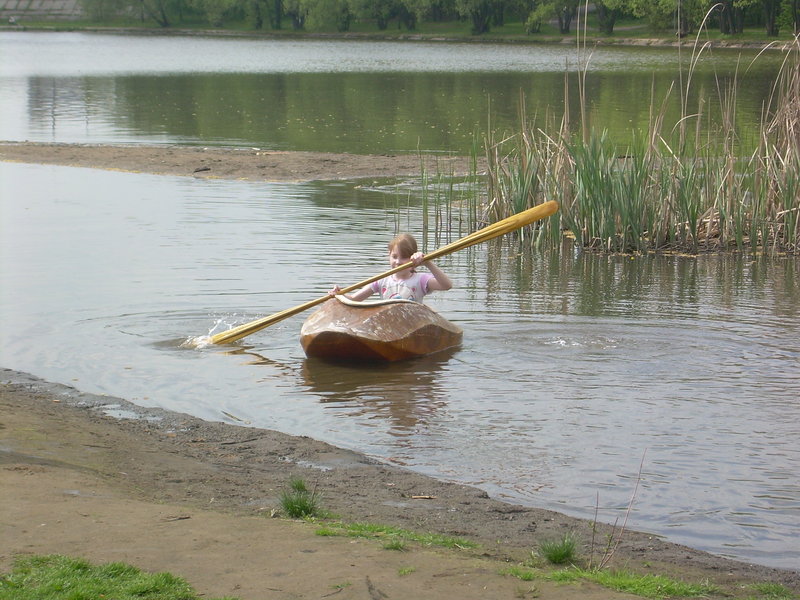

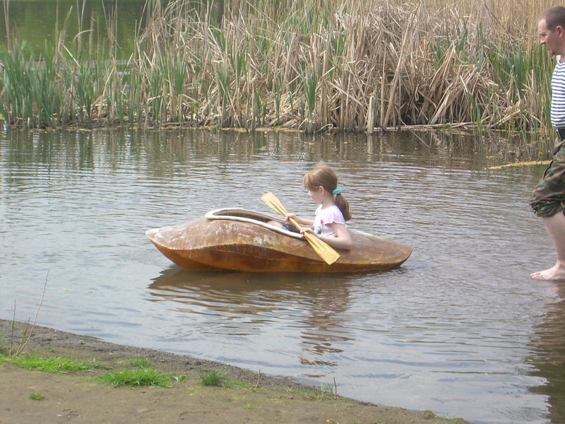

А дочурка училась махать веслом.
В бассеейне института физкультуры. Лодка не большая, но взрослая! Сиденье расположенно низко, борта мешают ребенку грести, о ножных и особенно боковых (тазовых) и бедренных упорах речи не идет.
Сейчас у меня так-же. Планирую установливать съемное детское сиденье.
Обратите внимание на ширину верхней деки и ее положение относительно борта. У меня комингс сильно сглаживает угол борт - дека. При росте в 170 мои колени в комингс не упираются, если Ваш рост выше рекомендую наростить борт и деку.

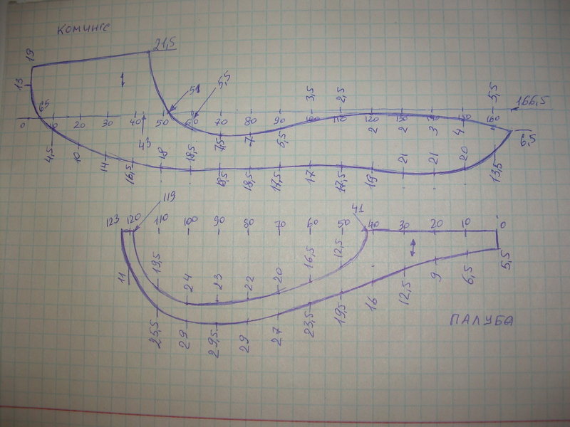

Носовая часть скулы. Обратите внимание на направление волокон фанеры. По другому не согнется. У картона направление гофр такое же. На чертеже направление волокон указанно.

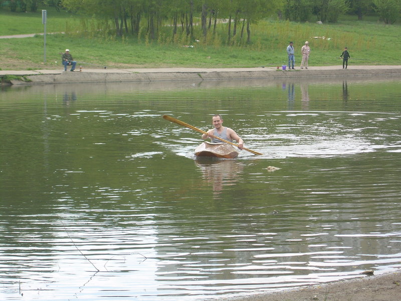

Сочетание гренландского весла и родейника забавляет. А лодочка хороша! )
krezik00:55 09.02.2016#
Весло сделал "для пробы". Как-то заокеанский народ с такими ходит?! В изготовление простое, легкое, я бы сказал красивое (как все сделанное из дерева), прямое, следовательно простое в освоение, в общем для неспешных прогулок в выходной в соседнем пруду - самое то.

Отличная лодочка. Только весло надо бы покороче - на родейнике для прямолинейного движения надо весло держать более вертикально и гребок делать вдоль борта.
