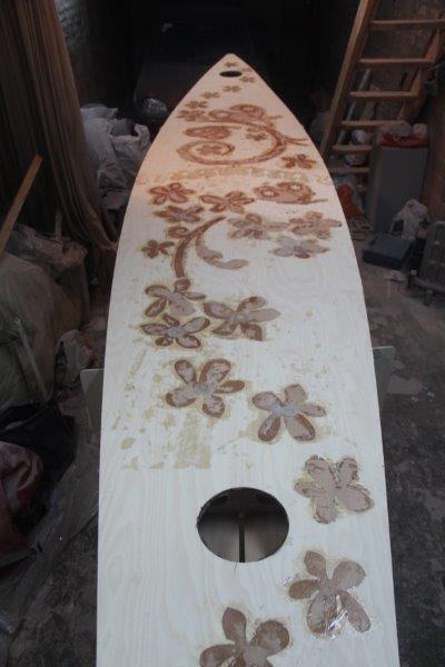

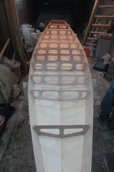

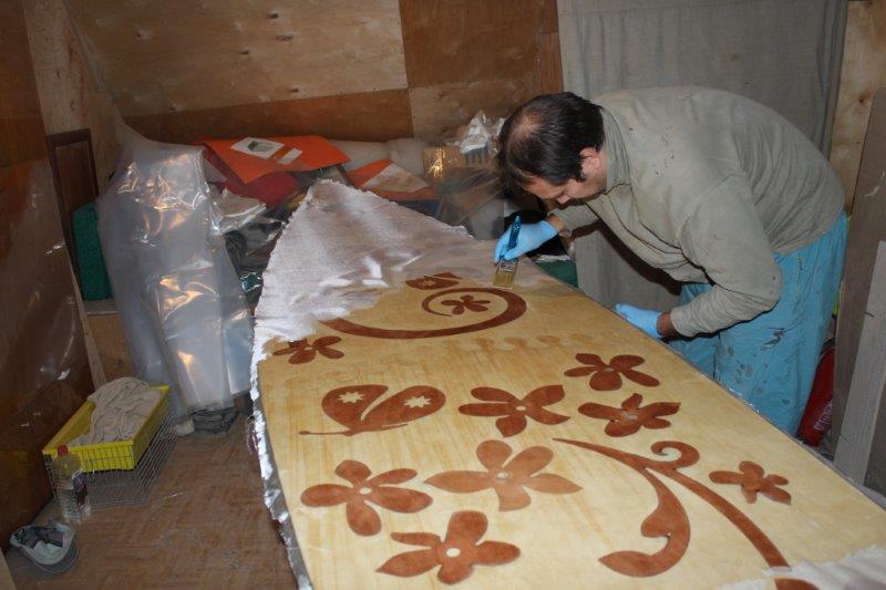

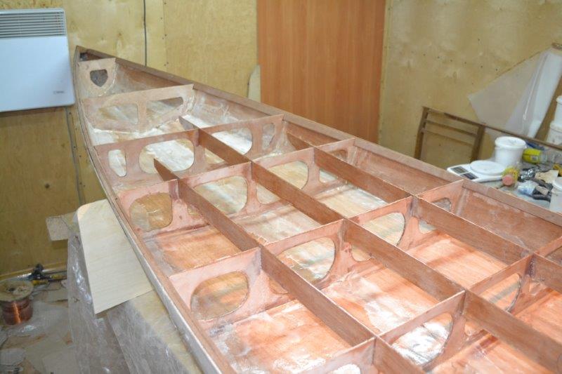

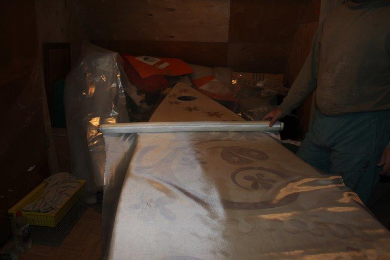

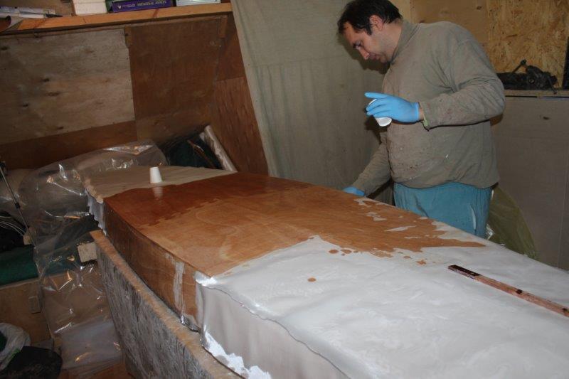

Покрываем палубу изнутри стеклотканью. в месте, где стоит гребец - покрыто дополнительным слоем

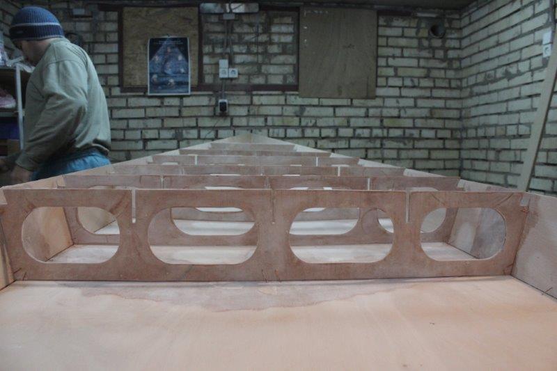

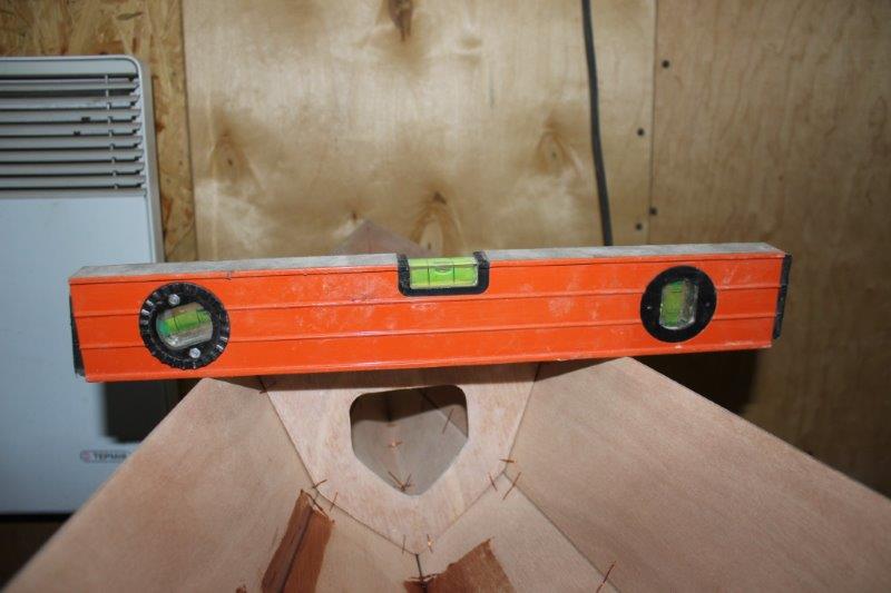

Начинаем сборку корпуса

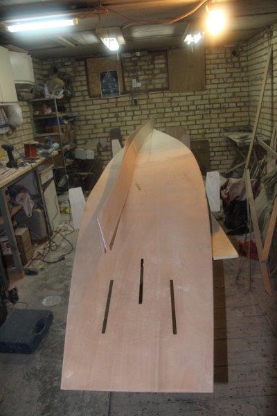

Корпус собран, палуба подошла

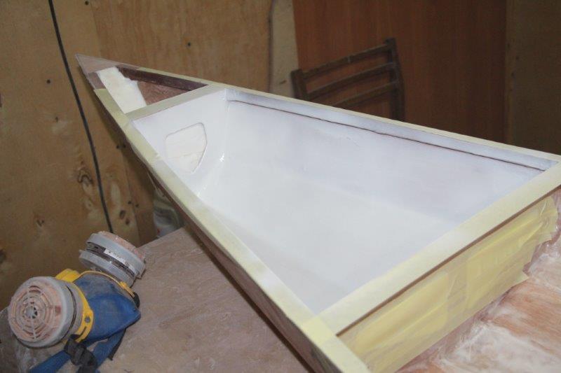

Белесый оттено дают микросферы в составе смолы для уменьшения веса

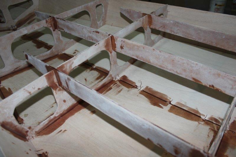

Готовим корпус к армированию

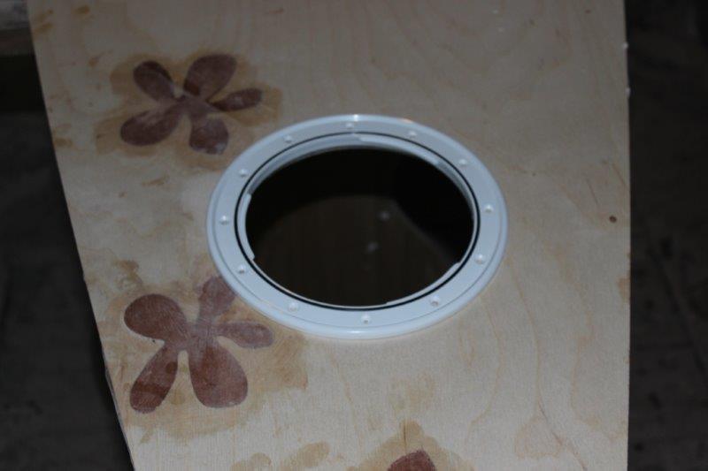

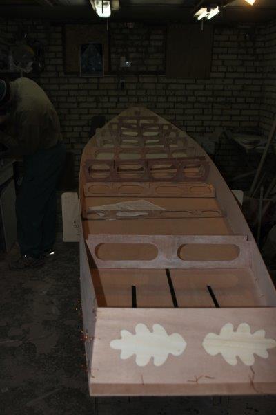

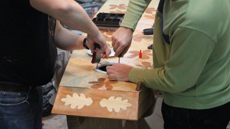

Примеряем люки
Склеиваем корпус. с палубой

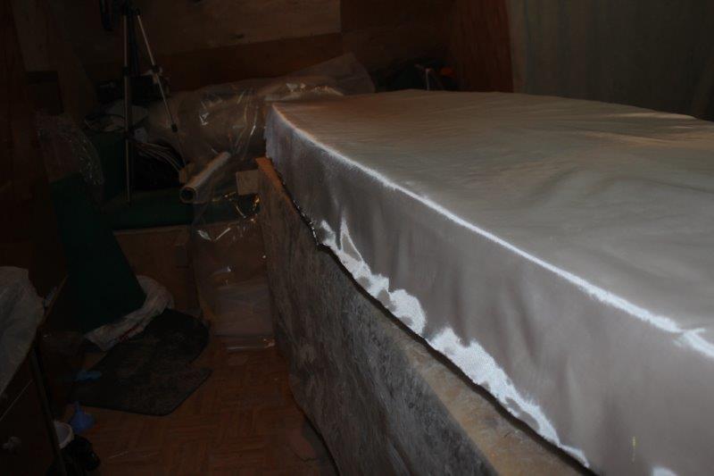

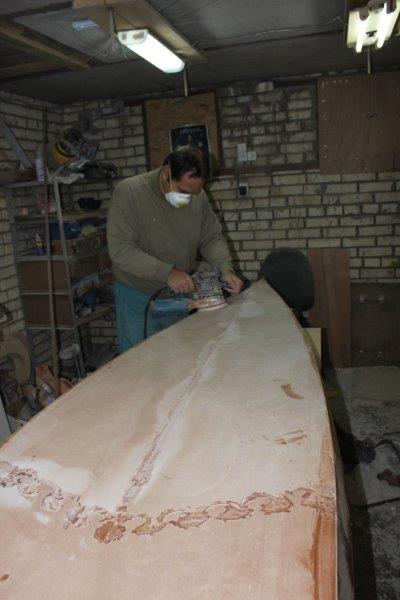

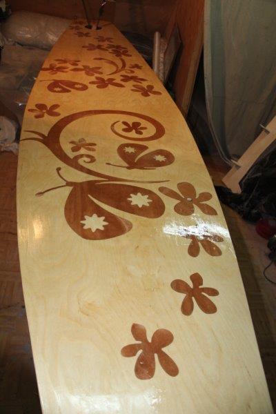

Покрываем стеклотканью и 3 слоями смолы. чтобы скрыть зерно

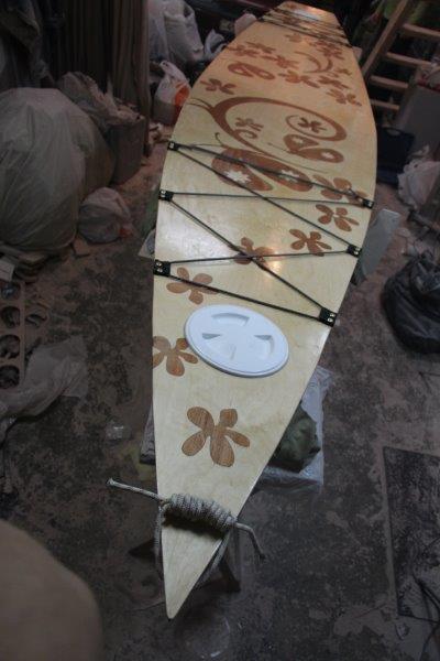

Ставим люки и обвязку, конечно обвязку еще придется снимать, но хотим попробовать на воде
И вот доска в сборке
