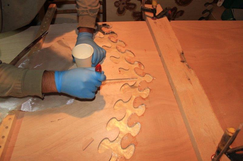

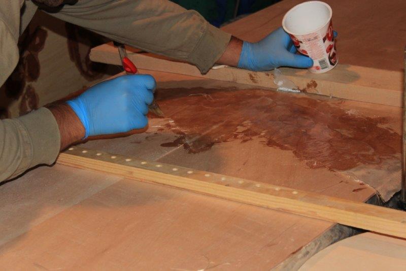

Склеиваем часть дна и бортов

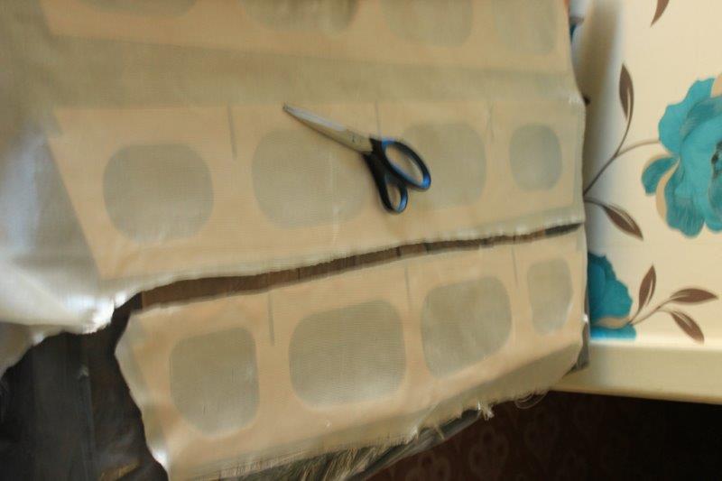

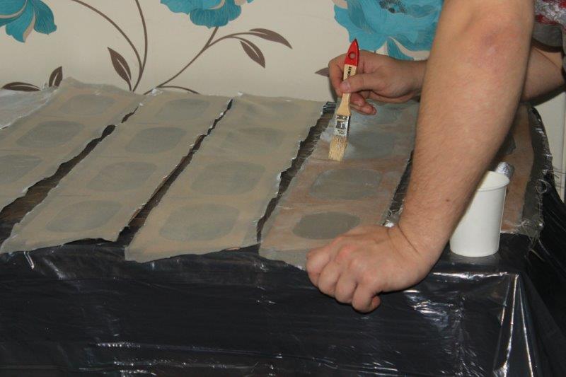

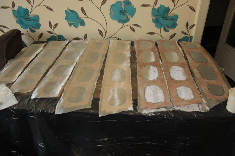

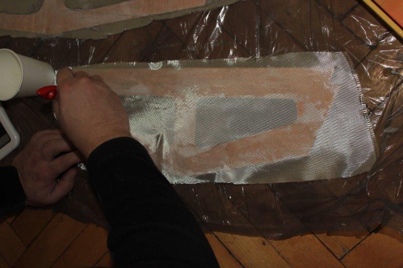

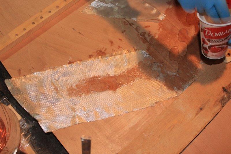

Все армируем стеклотканью

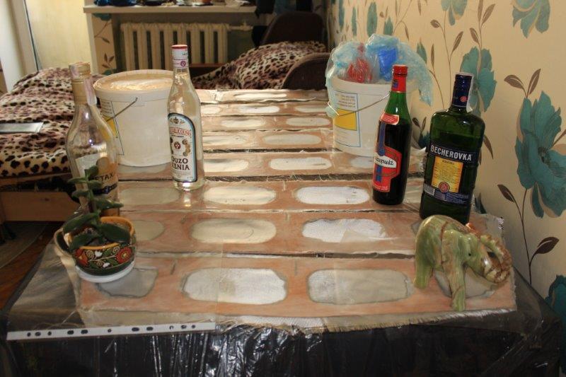

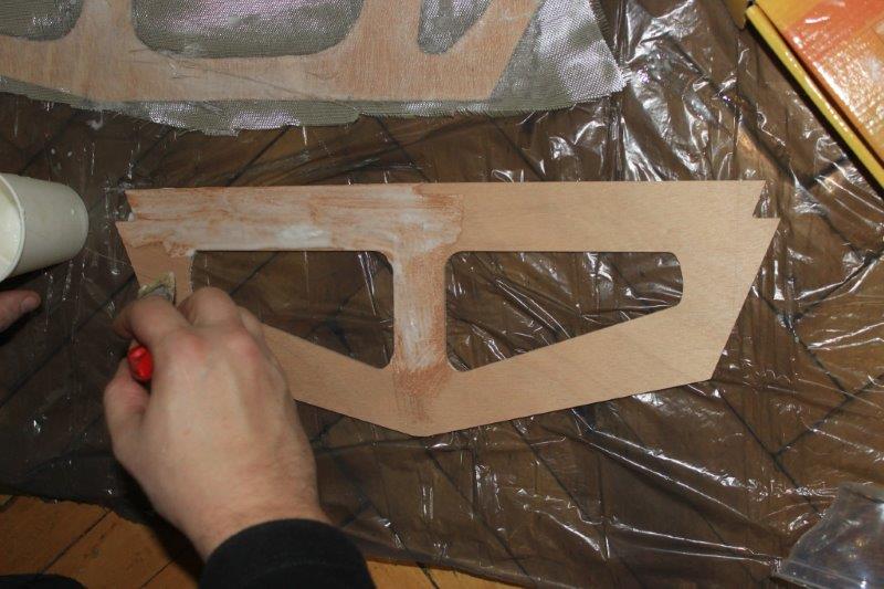

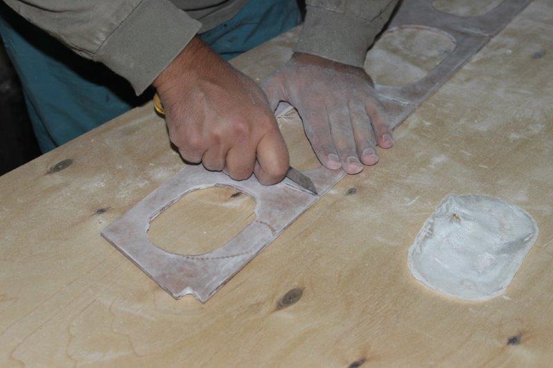

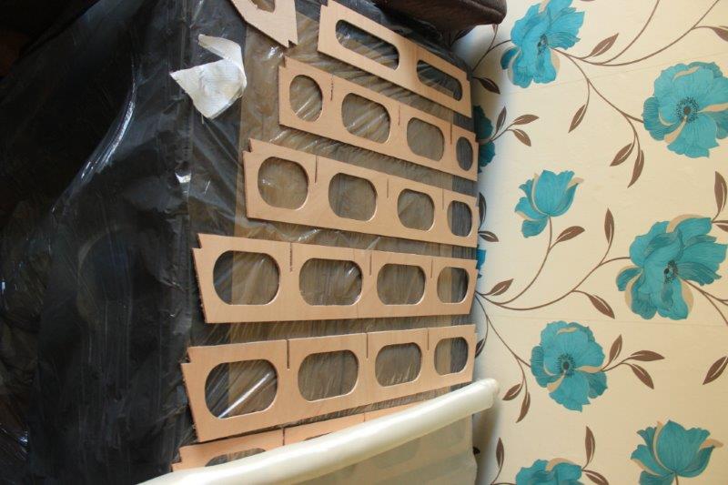

Во избежании гниения внутри переборок решили проармировать и их
Вообще муторное занятие

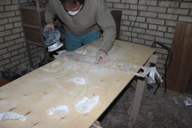

Пришлось армировать дома, поскольку в гараже было холодно

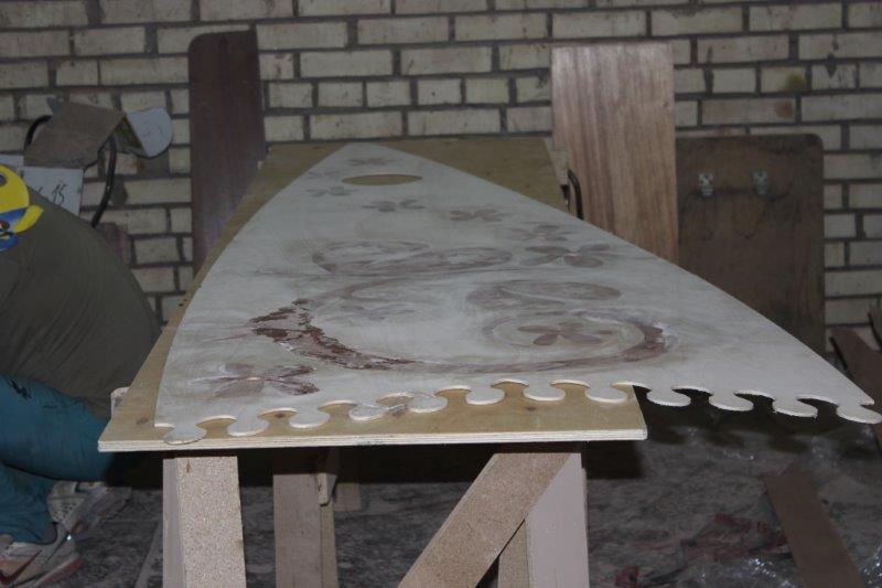

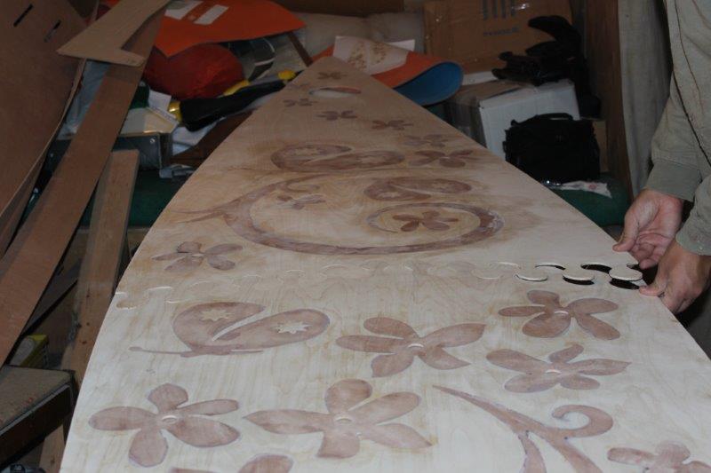

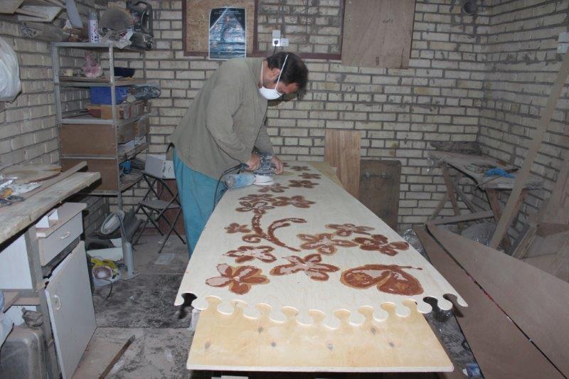

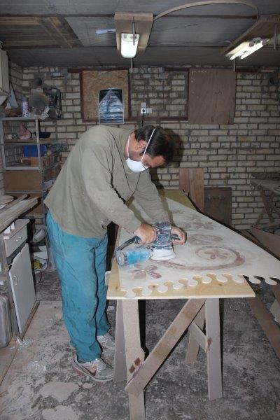

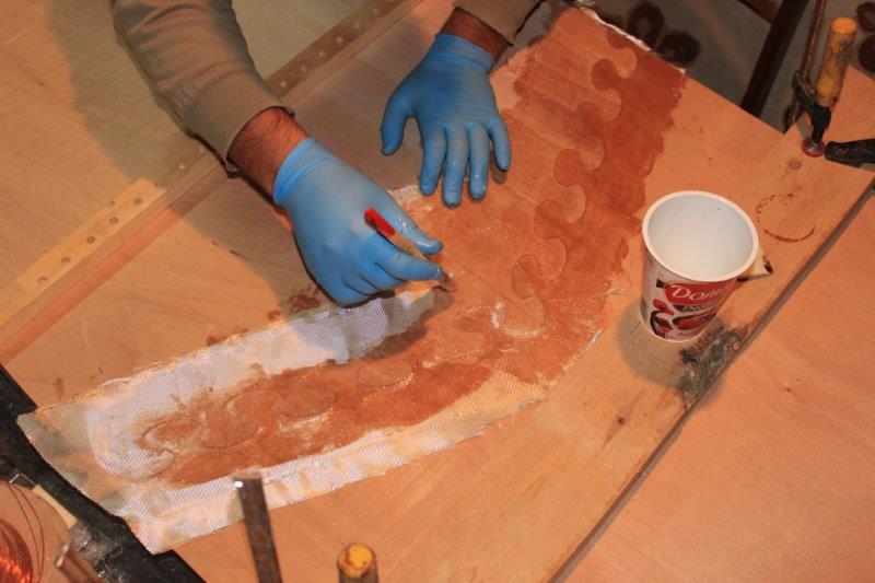

Подготавливаем палубу к склейке носовой и кормовой части

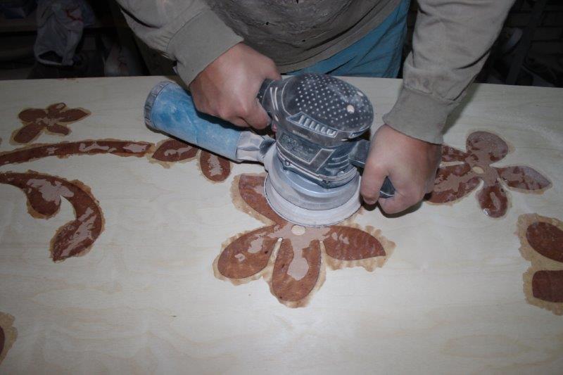

Ну и к армированию стеклом изнутри
Ну и переборки тоже шлифуем. Белесый оттенок поскольку в составе смолы еще есть микросферы, чтобы уменьшить вес смолы на 20%

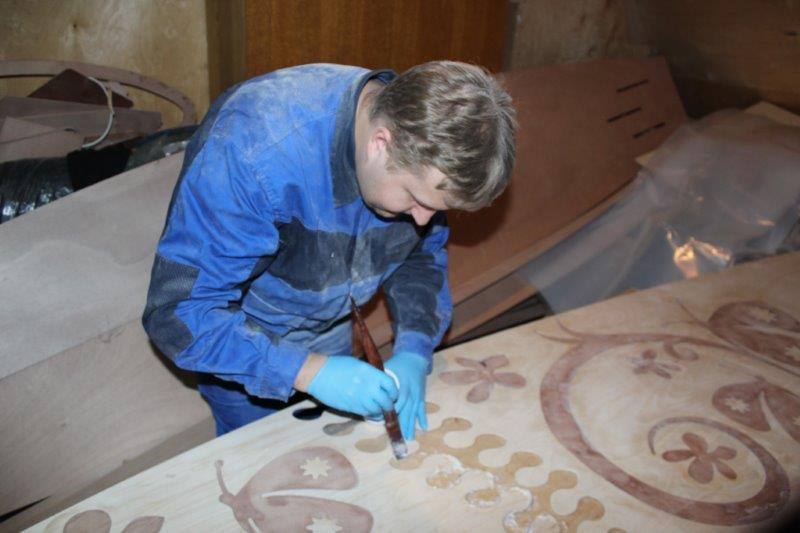

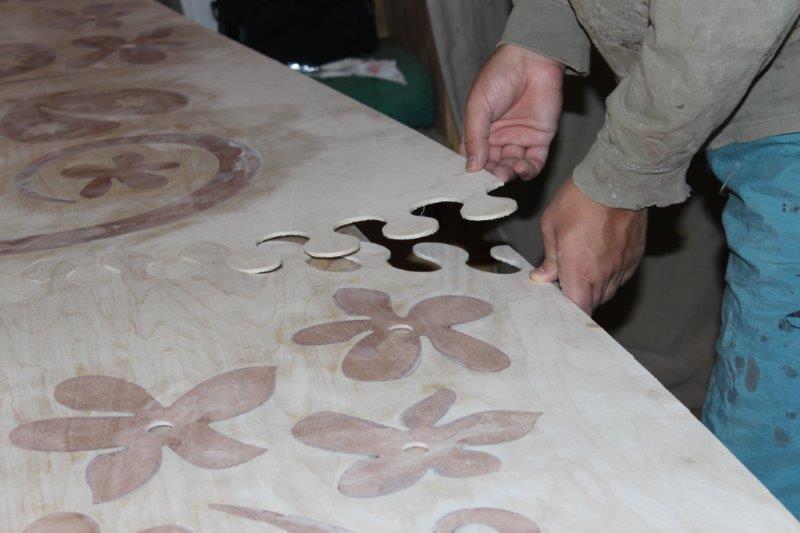

Проверяем стыковку между частями палубы
Поскольку все сошлось, то приступаем к склейке
