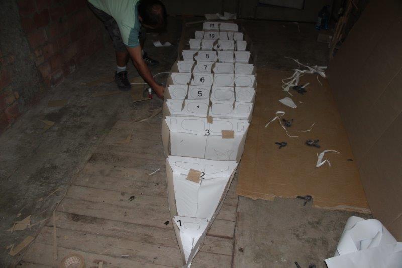

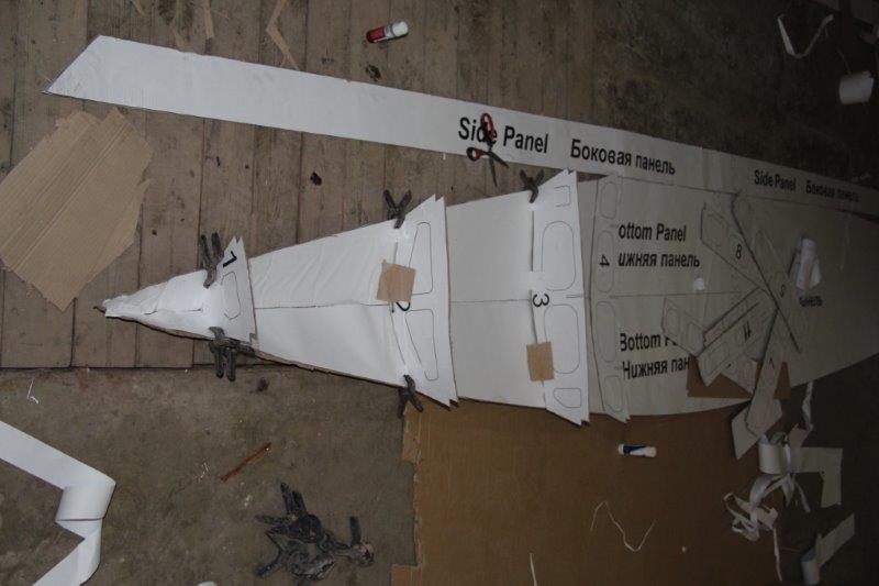

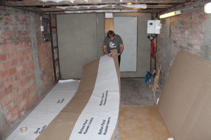

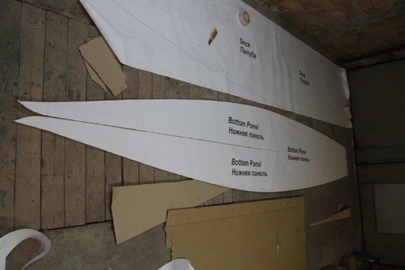

Оцифровали чертежи, не люблю пилить руками L и преступили к созданию макета в масштабе 1:1, чтобы четко увидеть все недостатки.
Взяли картоном
Наклеили на него выкройки
И начали вспоминать уроки труда в школе

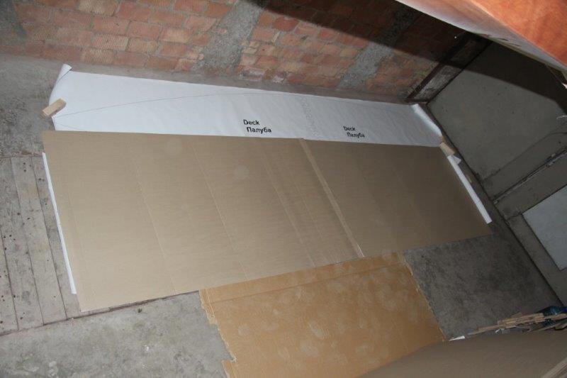

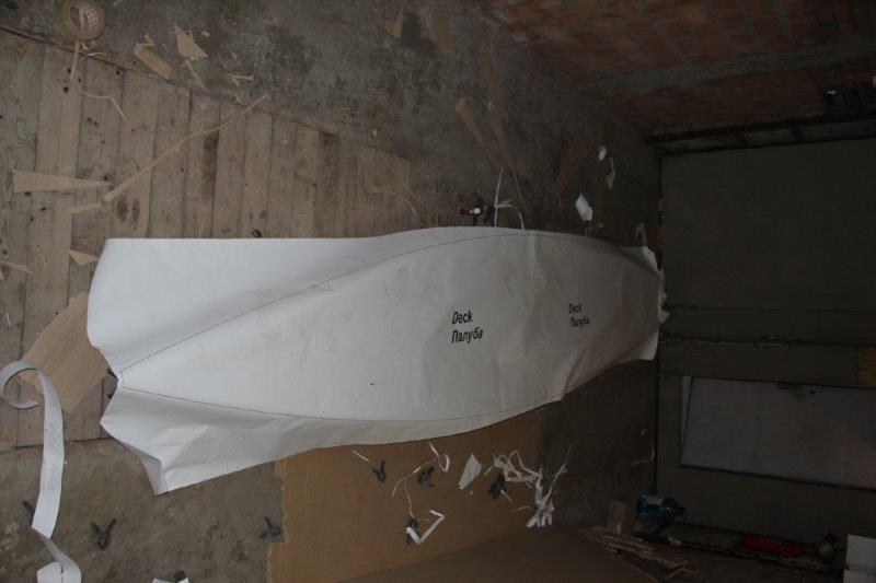

Корпус собран, осталось примерять палубу
И все. на удивление сошлось

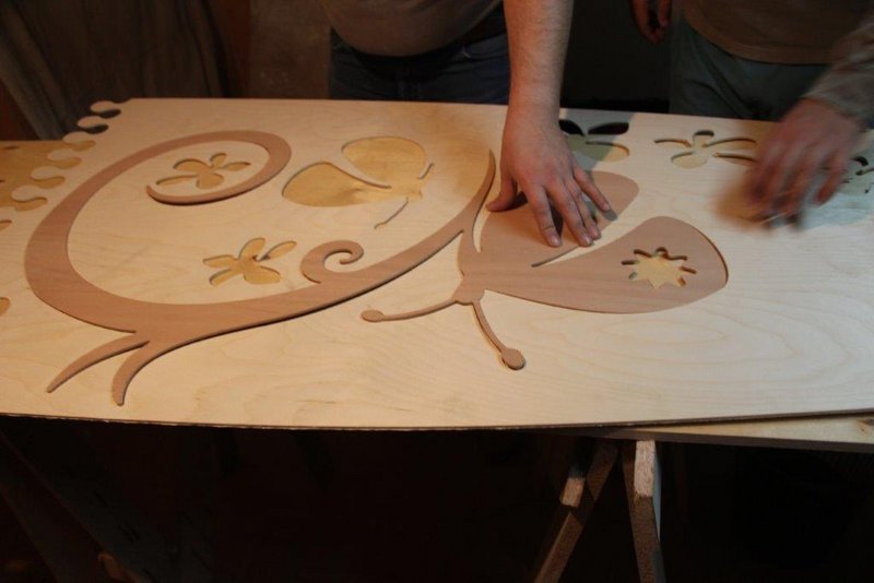

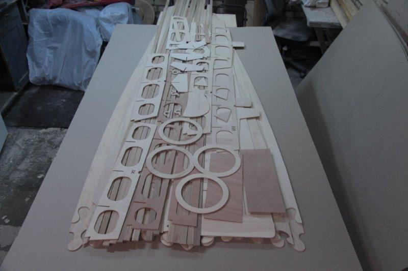

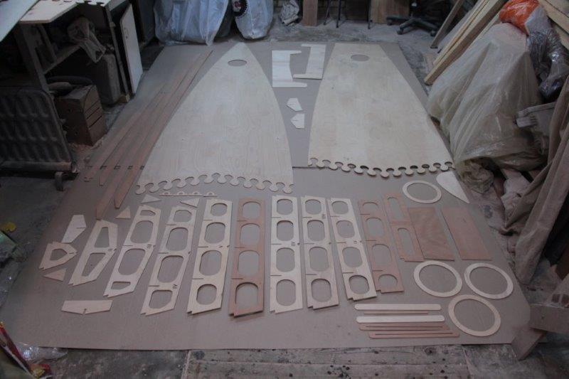

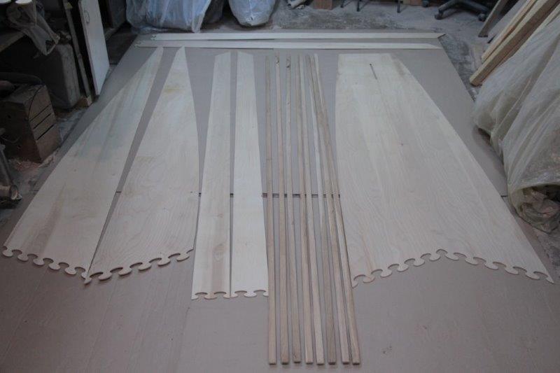

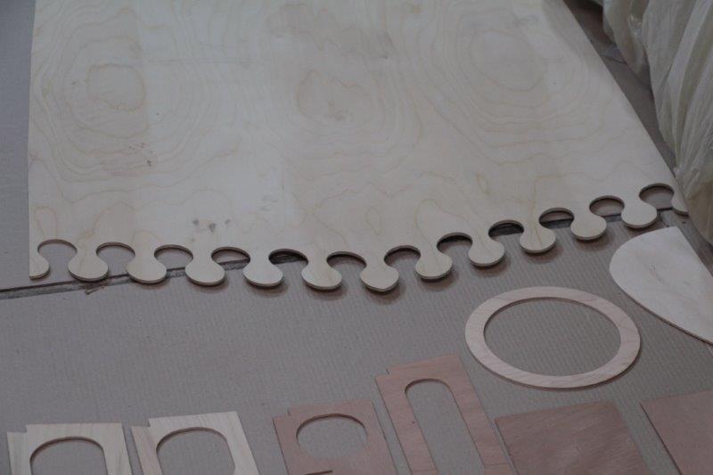

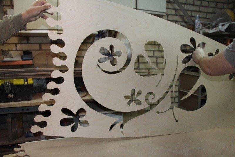

Далее все было отправлено на порезку на ЧПУ станок.
Сразу оговорюсь, что на фото набор второй доски, по этому на ней не все видно
Вот так оно выглядело в оригинале

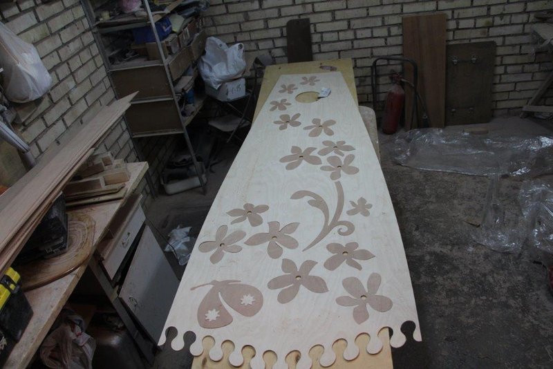

Первые примерки. пока все сходиться

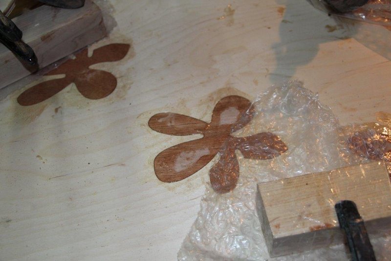

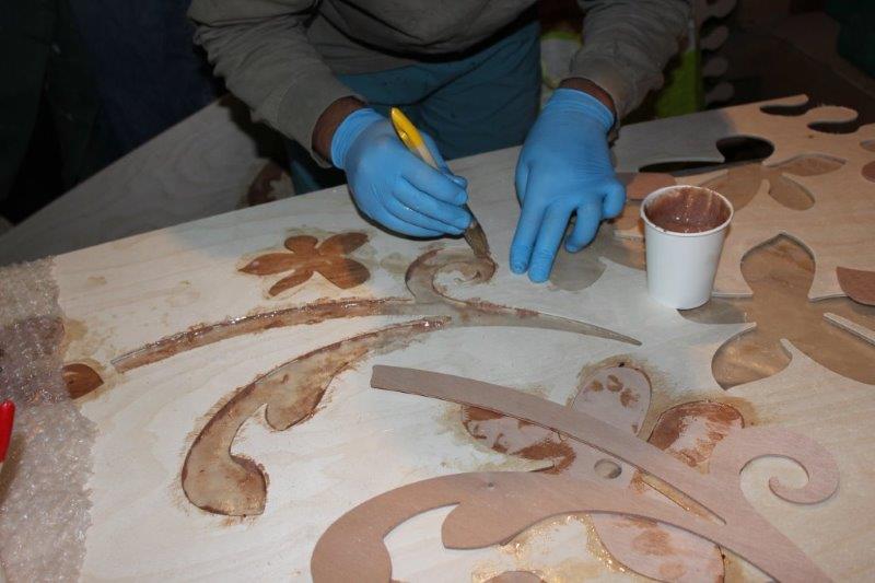

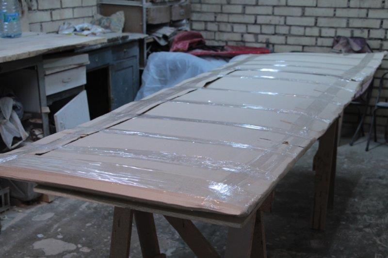

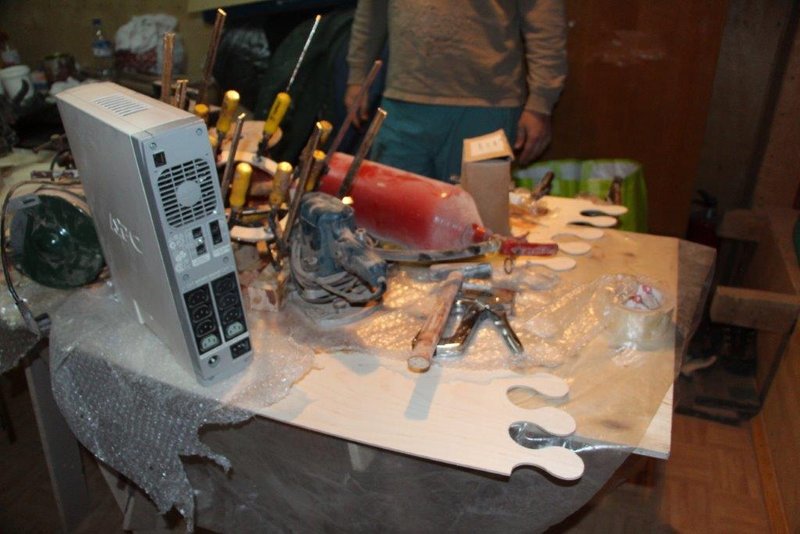

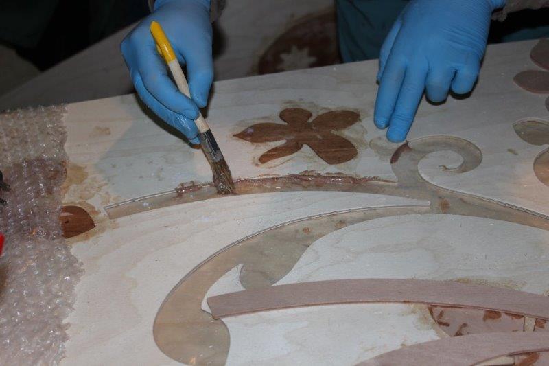

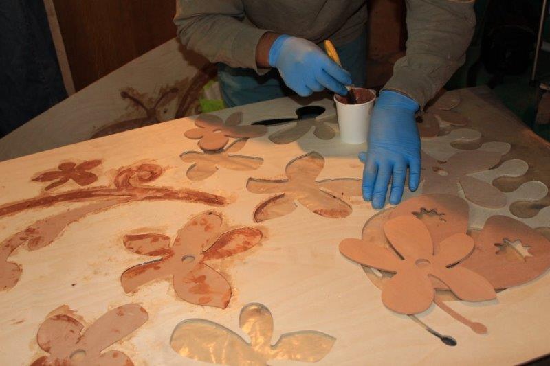

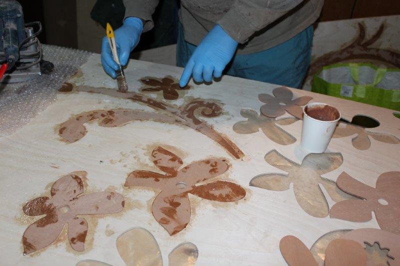

Начинаем вклеку
С применением компьютерных технологий, правда не по назначению :)
Вообще муторное это дело
Но выбора уже не было :)
Поскольку помещение было маленькое, инкрустацию пришлось клеить отдельно в каждую половину палубы
