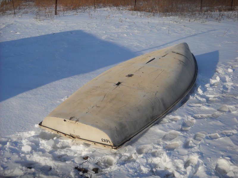

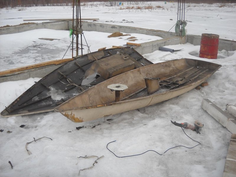

Так как старый швертбот был великоват для гребной лодки (6.15х2 метра) я его похоронил.
Для приложения рук был куплен, задроченный до полусмерти, корпус швертбота Луч размерами 4.15х1.35 метра
Как и "положено" серийным Лучам, корпус выклеен настолько тонким, что прогибается от нажатия пальцем в любом месте. Зато весит килограмм 60. Между степсом и колодцем шверта, как положено поперечные трещины усталости-"жабры"

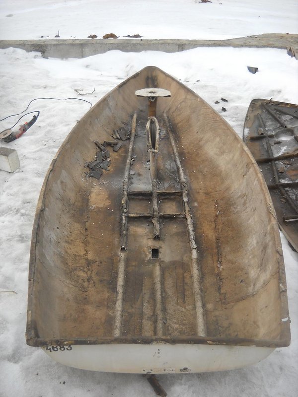

Первоначальный облик решил не сохранять-переделать под гребно моторный. Поэтому палубу нафик

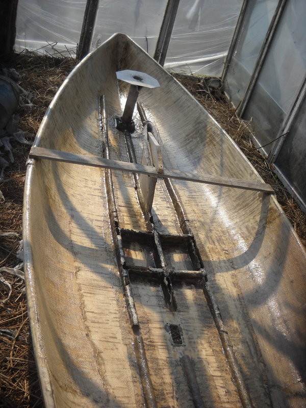

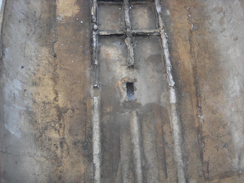

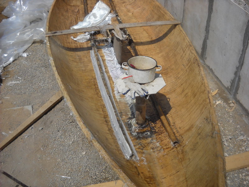

Вскрытие показало, что оно сделано не зря. Силовой"набор" представляет из себя грустную картину
Так называемые "стрингеры" (руки оторвать этим эстонцам) все переломаны. Много фрагментов, просто нет.

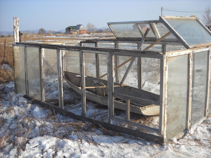

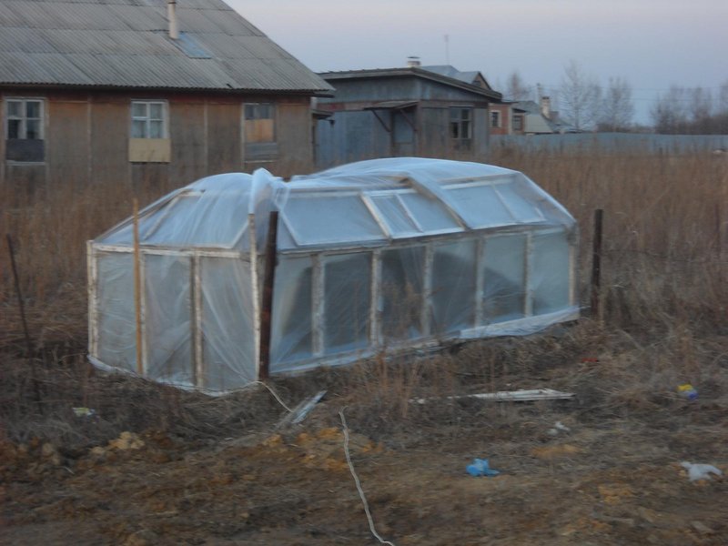

Поэтому ,учитывая жаркие погоды марта и, теперь уже апреля, первым элементом набора,приходится делать теплицу :0)))
После долгой и упорной борьбы с ветром и пленкой, "теплица " стала походить на использованное резинотехническое изделие. Ну да ,хрен с ним. Главное внутри, стало потеплей. Можно ехать за стеклотканью и смолой. Продолжение следует......

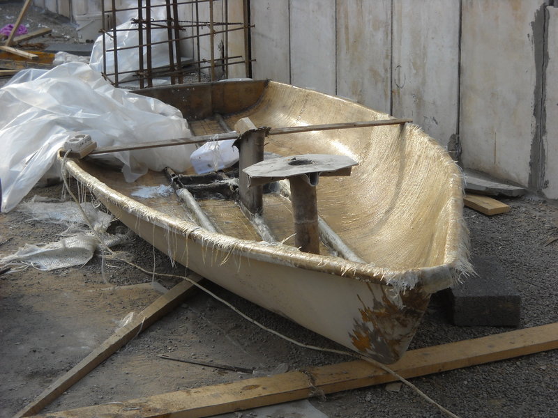

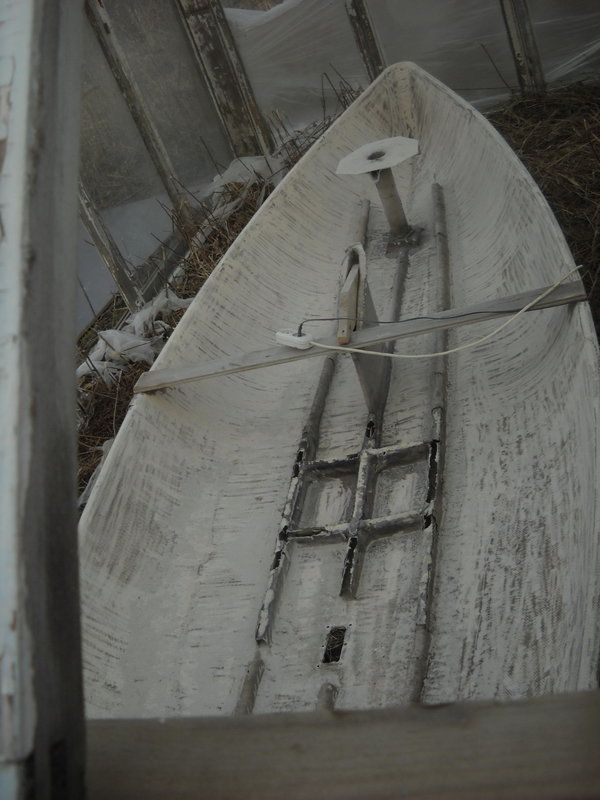

Тяп ляп,не выстроишь корабь. Погода задрала,поэтому работа идет невалко. Ободрал старую пыль.
Покрыл изнутри все праймером из эпоксидной смолы

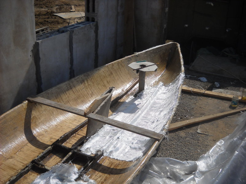

Начал проклеивать корпус изнутри стеклотканью весом 400 гр на м2
Вдоль "стрингеров" сразу добавляю полоску дополнительно.

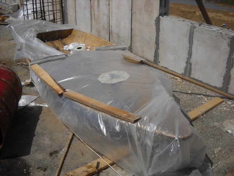

Но бог не фраер, или я работать не хотел, ну в общем пнул банку с отвердителем ногой( конечно случайно) В общем остатка хватило только на полкорпуса. Накрыл все, к едрени, пленкой и воткнул дуйку.
Через пару часов смола встала. Куплю отвердитель, продолжу. Пока эксперимент прошел удачно.

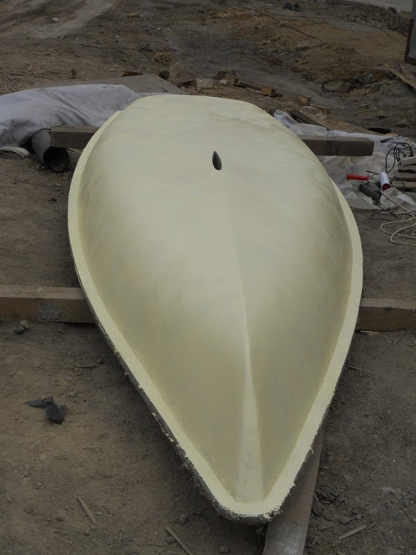

Шпатлюю. Шлифую.

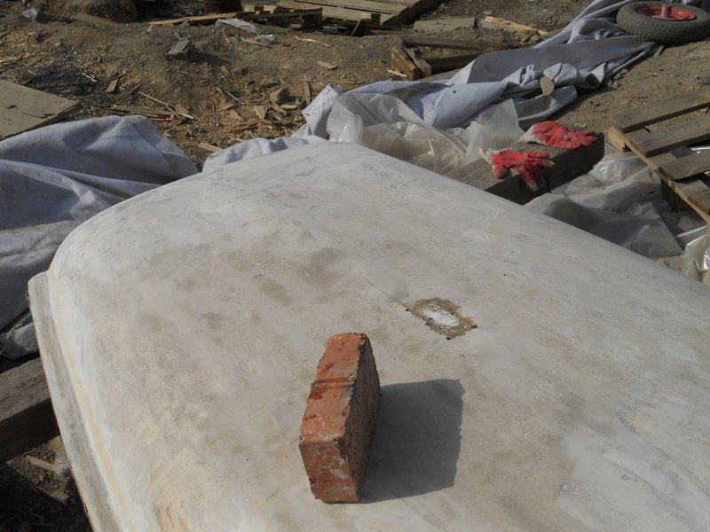

Заделал дыру от "сосалки"
Загрунтовал корпус

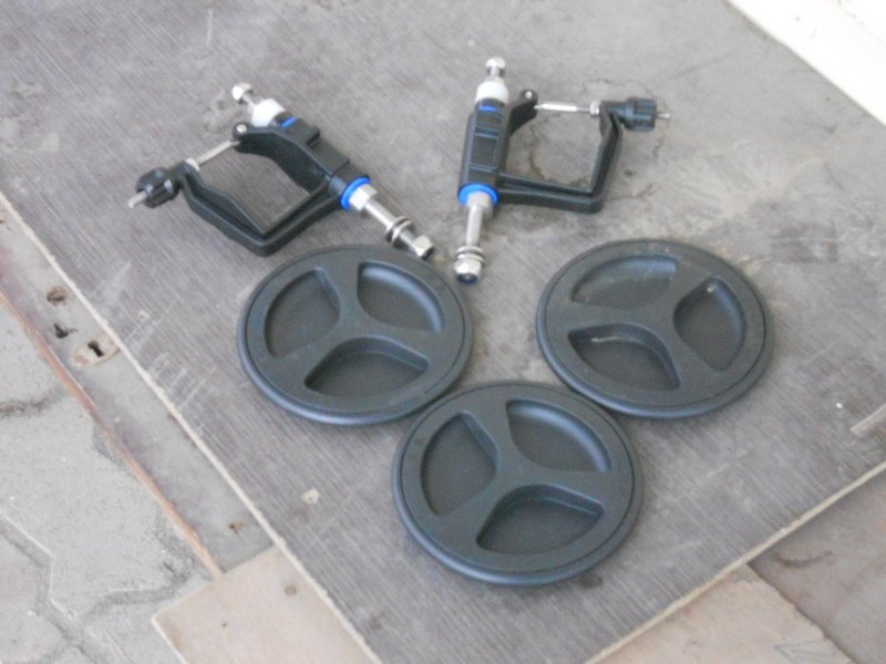

Проплатил через банк в Питер и через 20 дней получил через Грузовозофф уключины и лючки

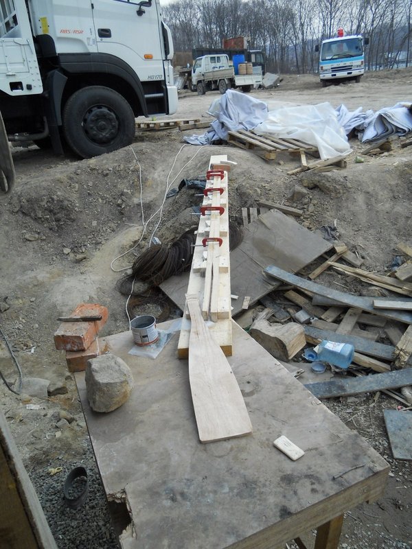

Из сосны начал клеить заготовки для весел.

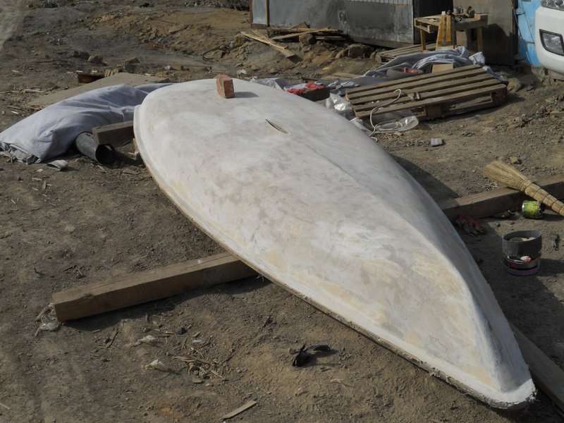

Покрасил дно
Sergey KS01:17 15.04.2012#
Пора переворачивать.

Перевернул. Косяк прошлого раза: перевернул ногой банку с отвердитедителем. Собрал с пола.
Но не хватило. Когда достал из кустов обнаружил такой пузырь. Срезал его сегодня болгаркой и шлифмашинкой за 5 минут. Раскроил ткань. Клеил прикатывал. Ткань 900 г\м2.

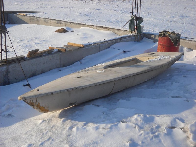

Sergey KS21:24 29.10.2013#
НУ,почти....В настоящее время он выглядит так. Но дело в том, что он отложен еще на год.
Поехал я север поглядеть. Усть Среднеканкая ГЭС на р. Колыма. Ночью 20 марта -48. Белая ночь. Кета, Кижучь. На помойках ГЭС вместо ворон медведи.Но следующей весной лодка будет на воде.
Осталось установить гребную систему. Остальное готово.
