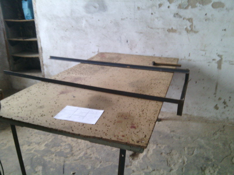

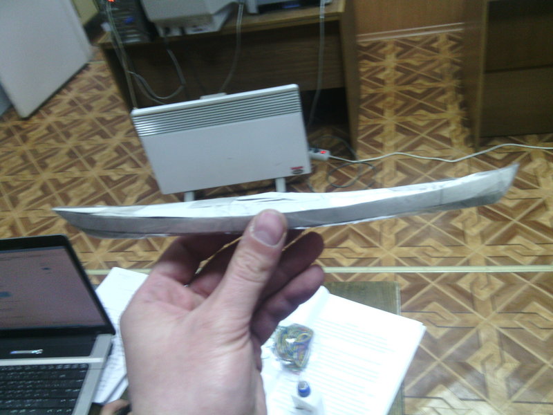

Макет будущего каяка

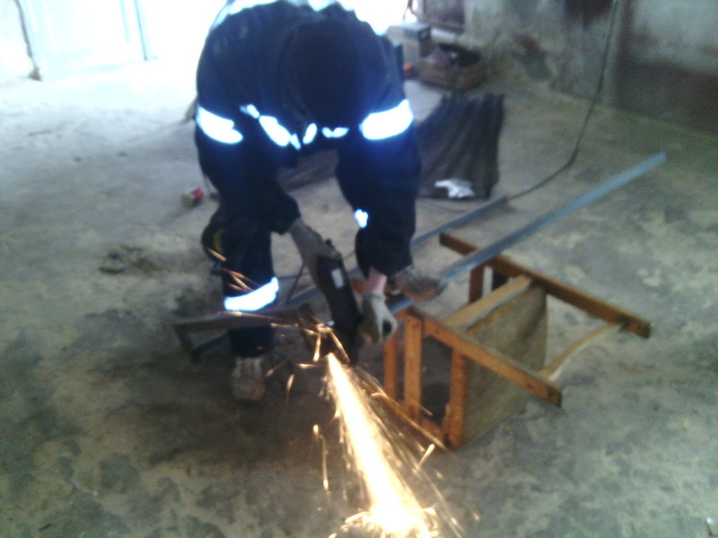

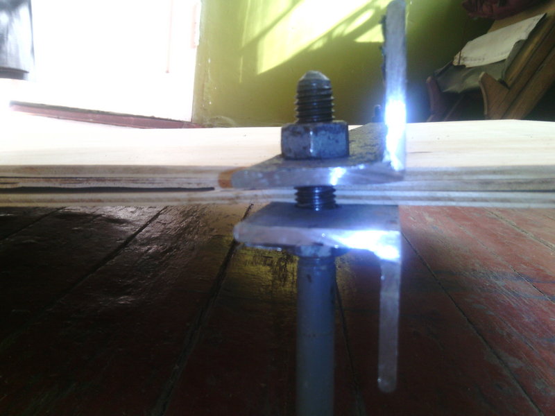

Из уголков старой кровати, были изготовлены струбцины, для склейки фанеры

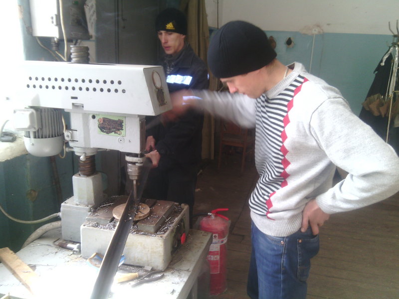

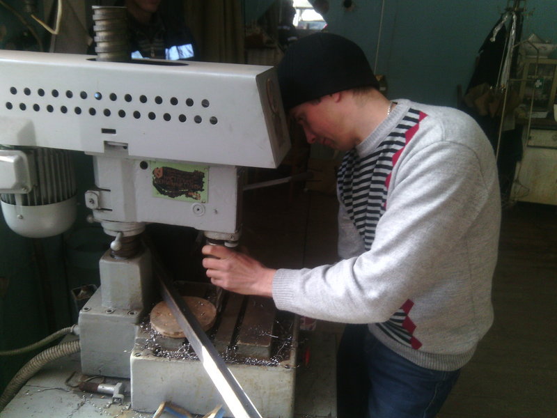

Были просверлены отверстия в уголке под стяжные болты

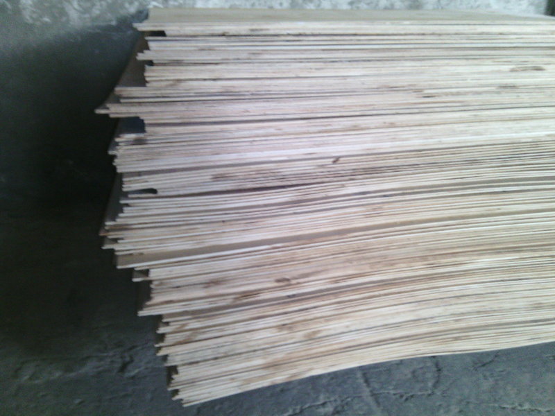

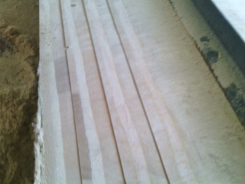

Зашлифовали листы на "ус"
