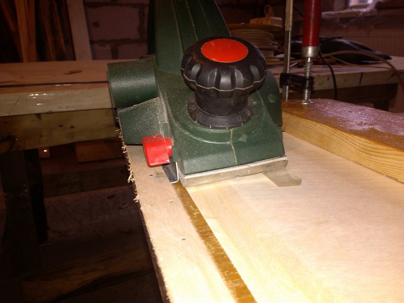

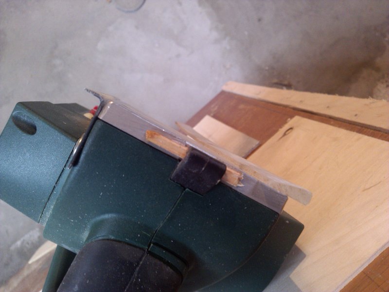

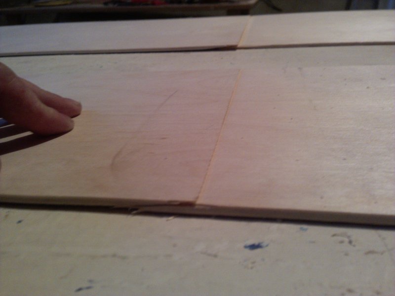

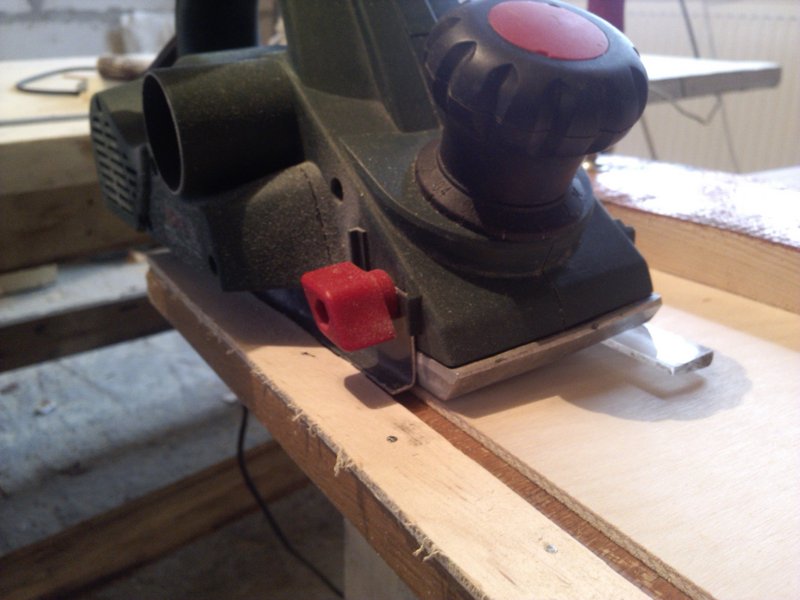

Вот пришла пора начать строительство очередного Каяка, но одна из первых операций всегда вселяла в меня некий страх поскольку от нее зависело качество и прочность дальнейшей постройки - ЗАУСОВКА фанеры.  Предлагаемые в сети интернет приспособления и рекомендации либо были сложны в исполнении либо не давали необходимой точности. Посему пораскинув мозгами пришел к некой очень простой доработке эл. рубанка (у меня DWT) и вот, судите сами, что получилось.
Хочу заметить что повторяемость на мой взгляд 95%. Угол реза ,понятно, зависит от толщины планки и толщины фанеры. Вторая опорная планка выставляет нож рубанка в ноль со столом. На столе закрепляется направляющая планка и чертится линия по которой выравнивается фанера. Лист фанеры желательно закрепить. Сразу за обрабатываемым листом подлаживал полоску аналогичную по толщине что бы на выходе рубанок не нырял в низ. Результат получается за два-три прохода на четверке фанере.

Строил первую лодку - тоже сделал приспособу для фрезера. И фрезер специально для этого купил. На второй лодке понял, что лучшая приспособа для заусовки - её отсутствие. Всё наипрекраснейшим образом можно слелать самым обыкновенным ручным рубанком. Бояться там нечего. Тихо, чисто, быстро.
