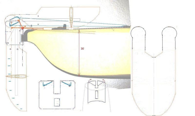

Руль для каяка из ерунды
Из пластикового ведра от водоэмульсионной краски
Руль из ерунды

Фото позже. Главное выкройка. О том, что не видно на чертеже могу добавить след.:
Хорошо, если дно ведёрка ребристое, тогда "уши" для тяг жестче, хотя это не очень существенно, усилия не большие (при условии описаном мной в теме "регулировка руля").
В верхнюю круглую часть пера вставил кольцом свернутую узкую полосочку из того-же пластика. Получился ролик для подъема/опускания.
Когда согнул перо профилем, у заднего ребра втулил ряд термозаклепок, и зализал их пояльником. Вырезал их из того-же пластика, но он для этого слабоват. Если буду переделывать, возьму капрон что-ли.
Длина пера, если кроить по ведру вертикально, маловата. А если горизонтально, деталь неизбежно ведет вкось из-за неравномерных свойств пластика. Проблема. Можно перо смайстячить из двух кусков: подводного и надводного. Впрочем, несколько кривоватый руль функционально рулит не хуже прямого.
