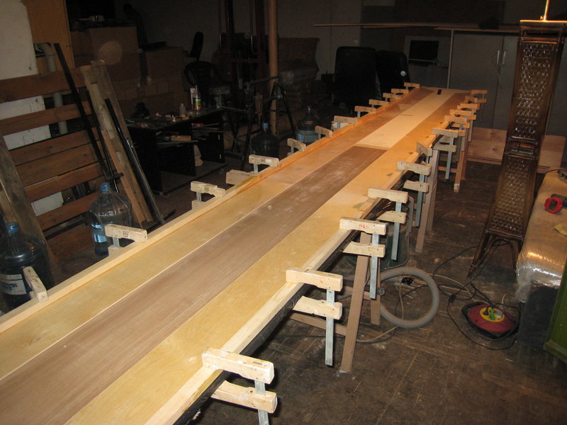

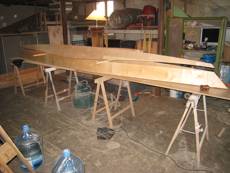

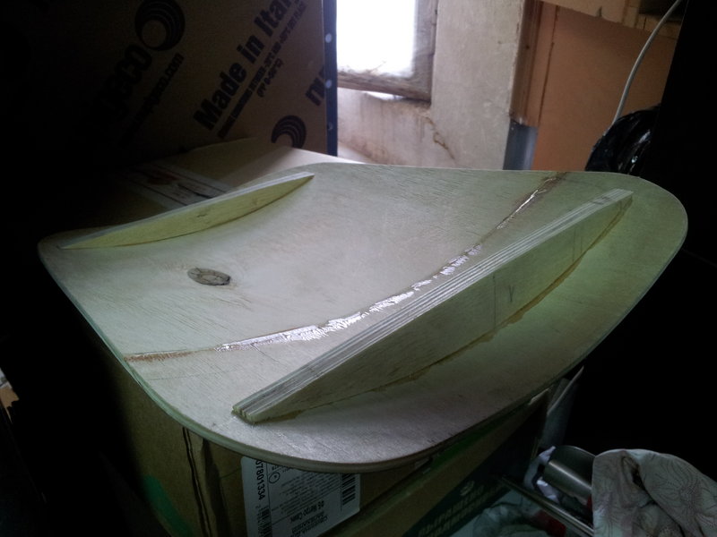

Длина каяка получилась где то 4.5м. 3 листа фанеры

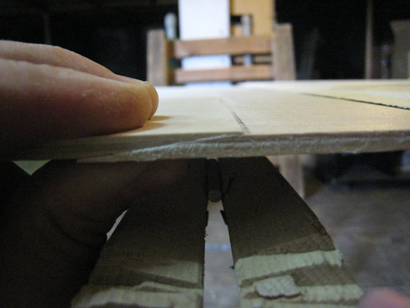

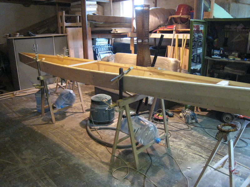

Очень удобные струбцины.

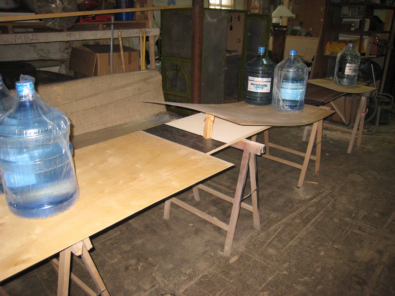

Очень сомневался что, что то получится
Но процесс уже не остановить, если я загорелся то буду делать пока не сделаю

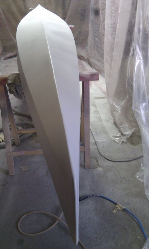

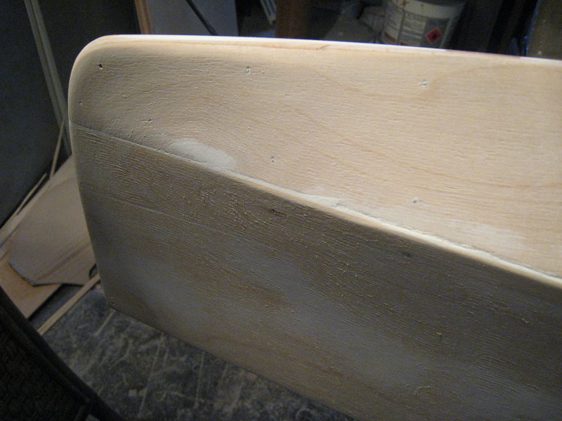

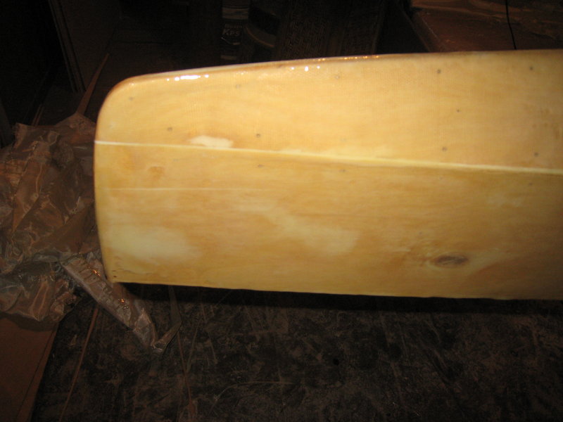

Шлифовать пришлось много, очень много, очень...
Так он выглядел в 2011, тогда же и прокатился впервые. Люки не вырезал, сомневался что будет ходить как надо.

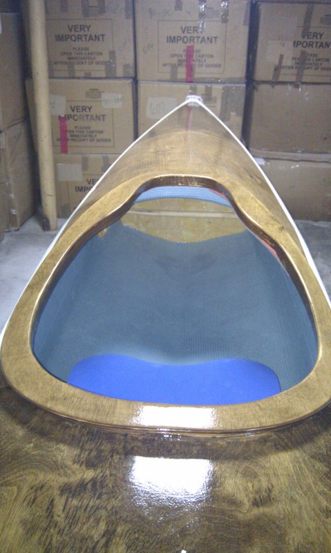

Внутри обклеил тур.пенкой. Очень понравилось, мягко и тепло

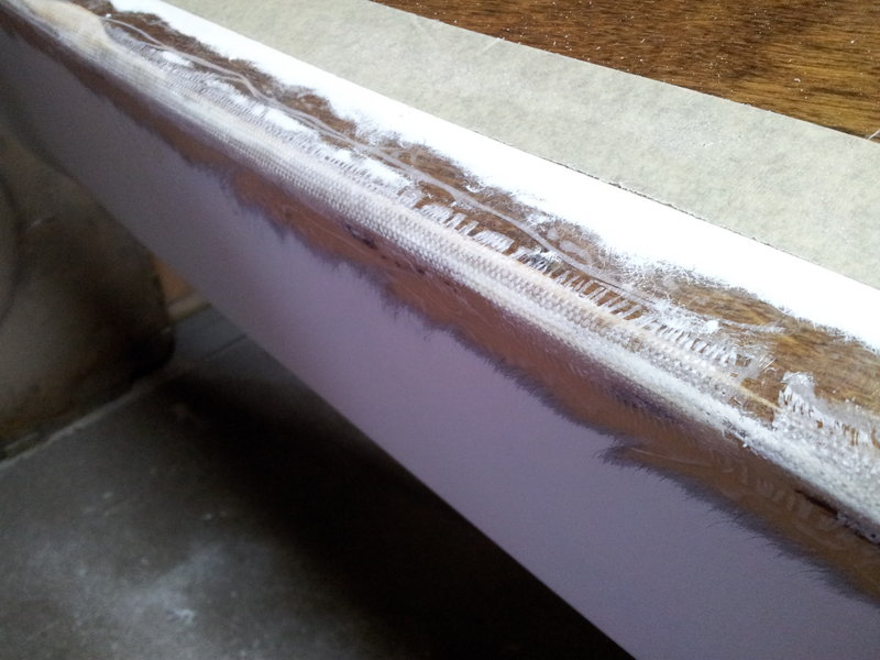

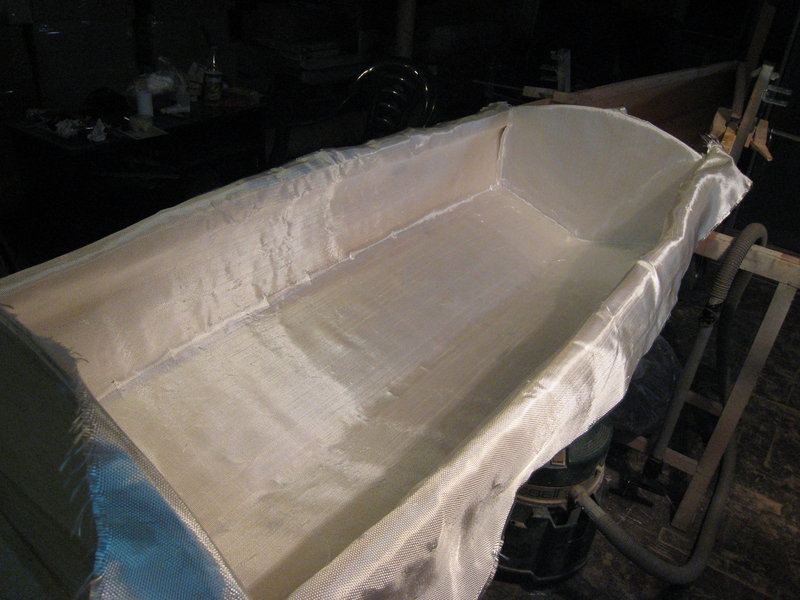

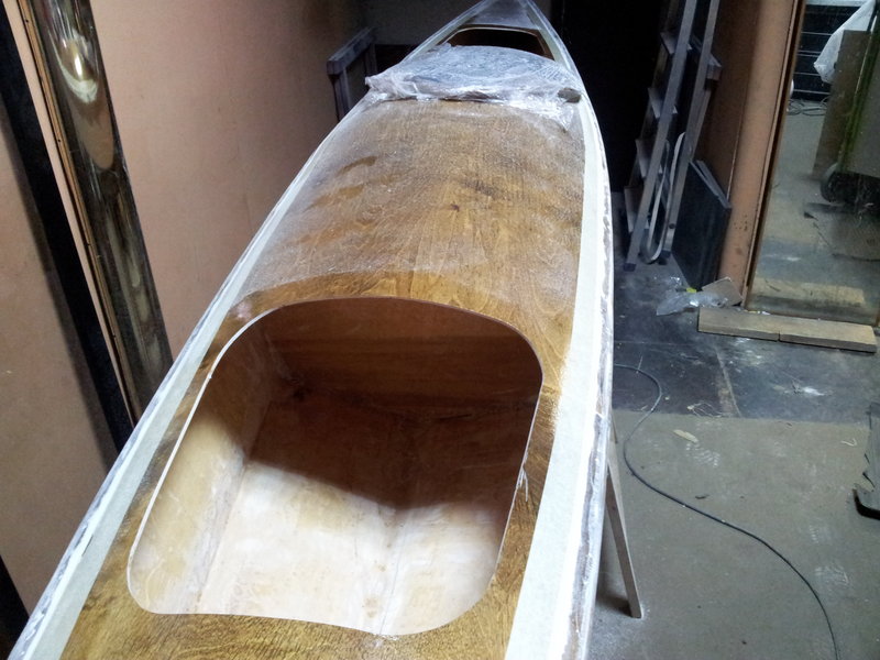

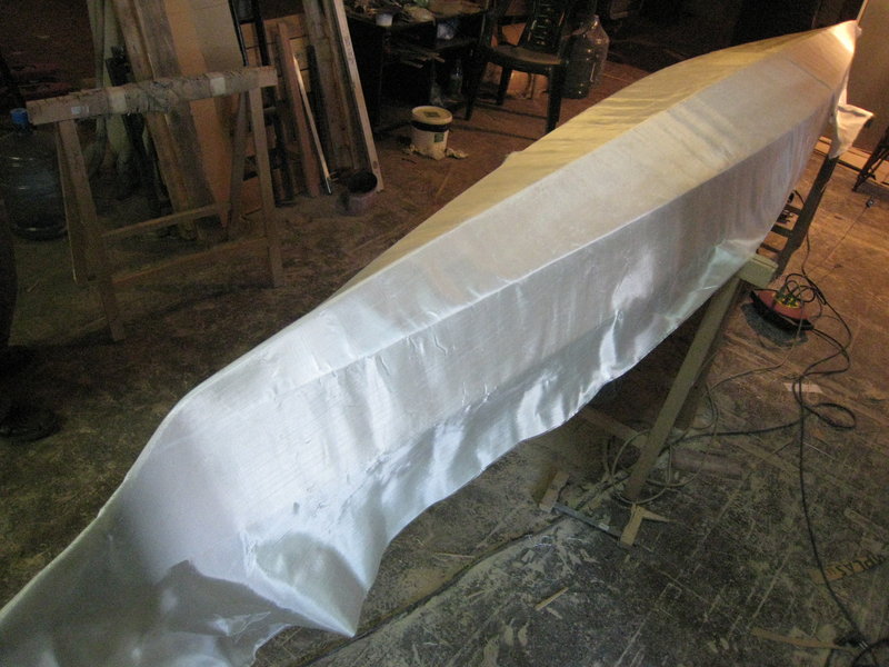

Потом был долгий перерыв, так как делал дома ремонт (сам). А в этом году продолжил. Начал с того что доделал старые косяки. Стык между палубой и бортом проклеил стеклотканью, так как пошли трещины
Вырезал люки

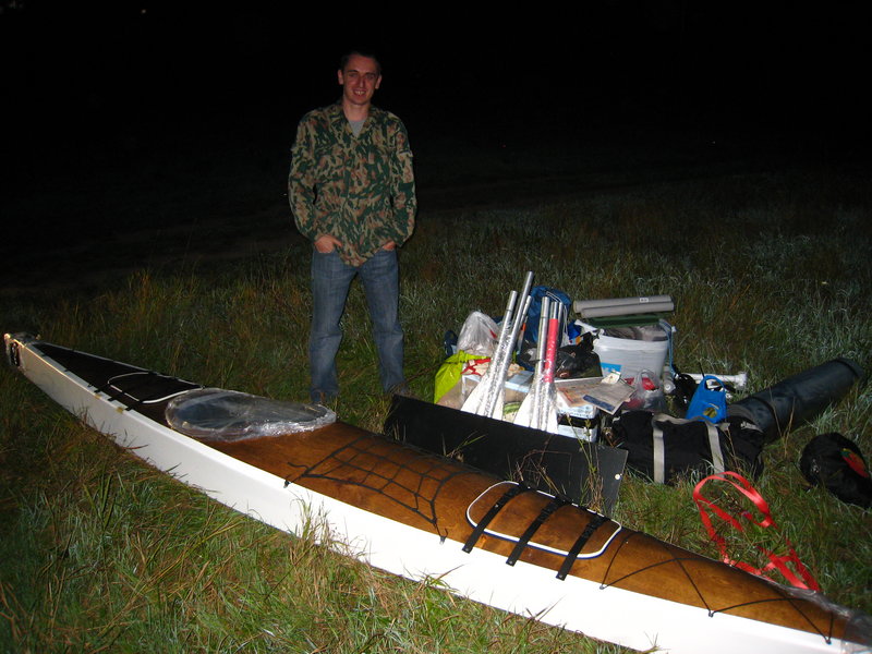

Итог

можно фото струбцины поближе ?
Вячеслав21:16 07.09.2013#
вот
