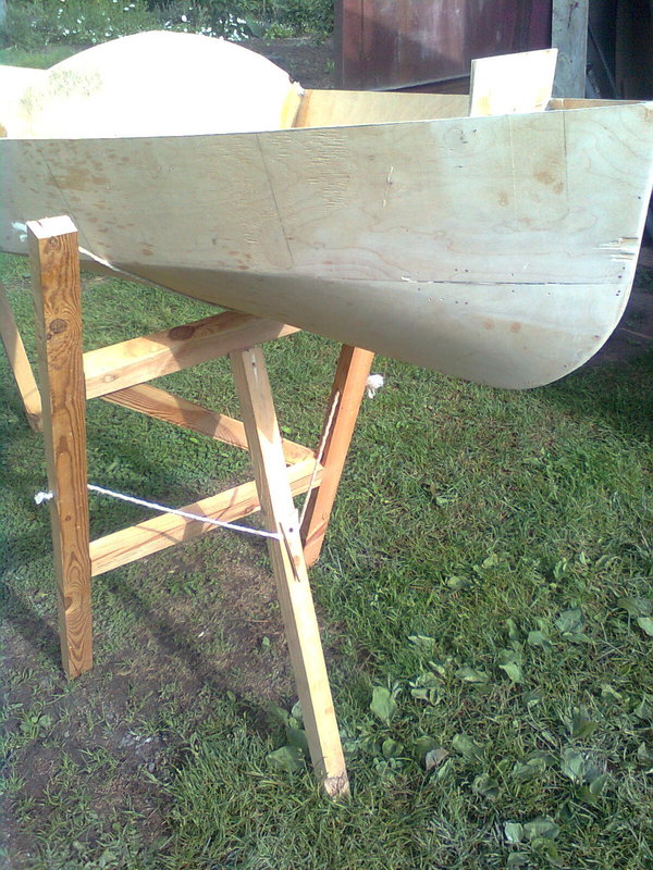

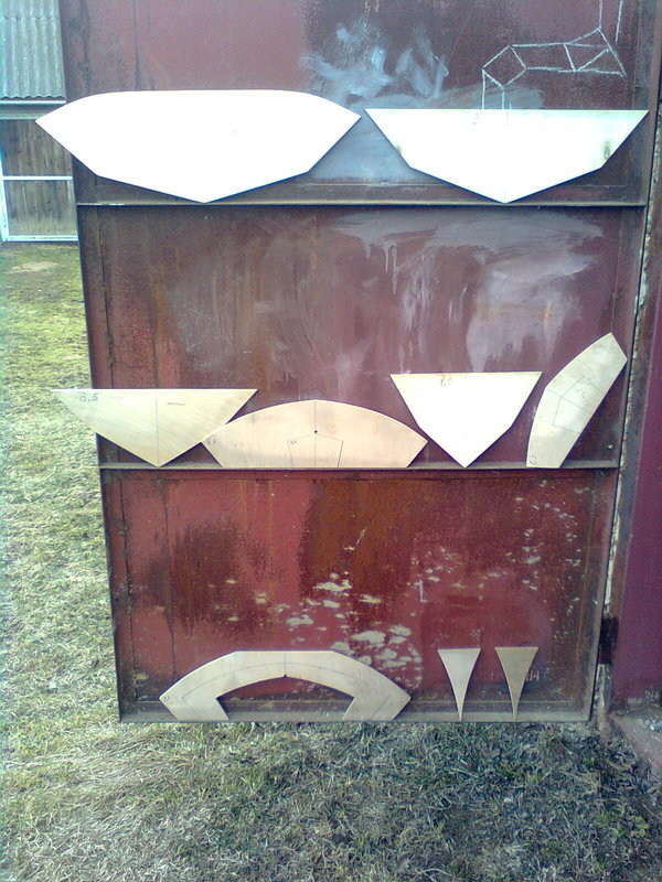

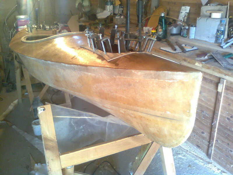

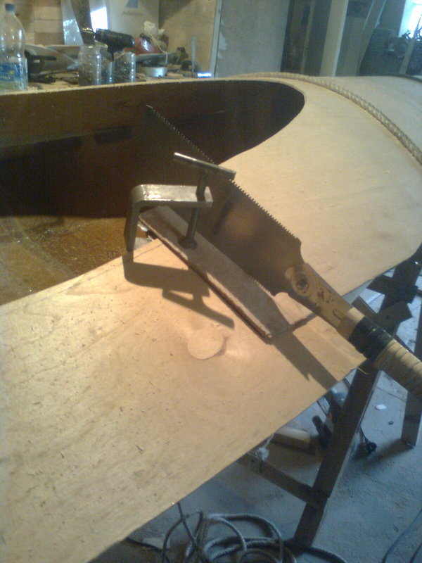

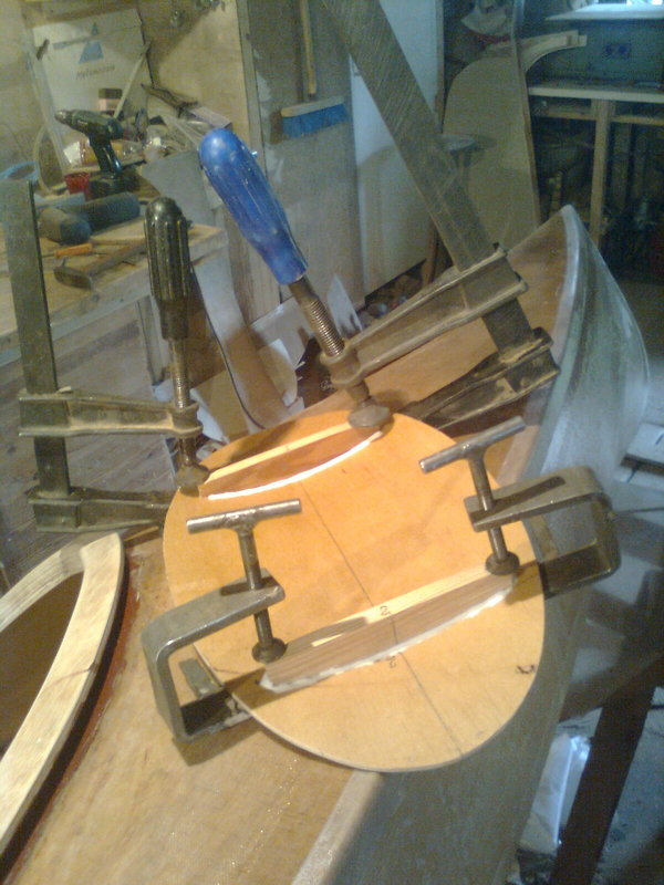

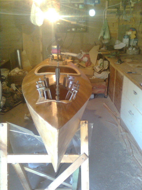

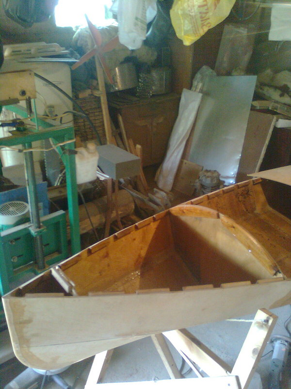

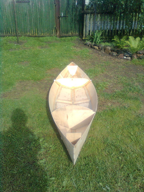

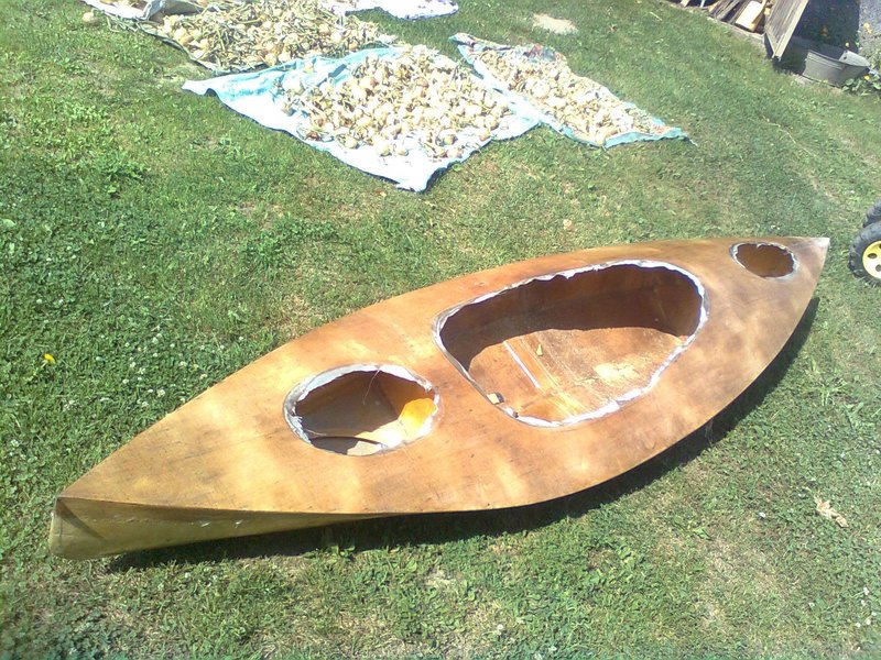

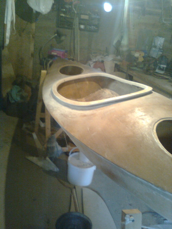

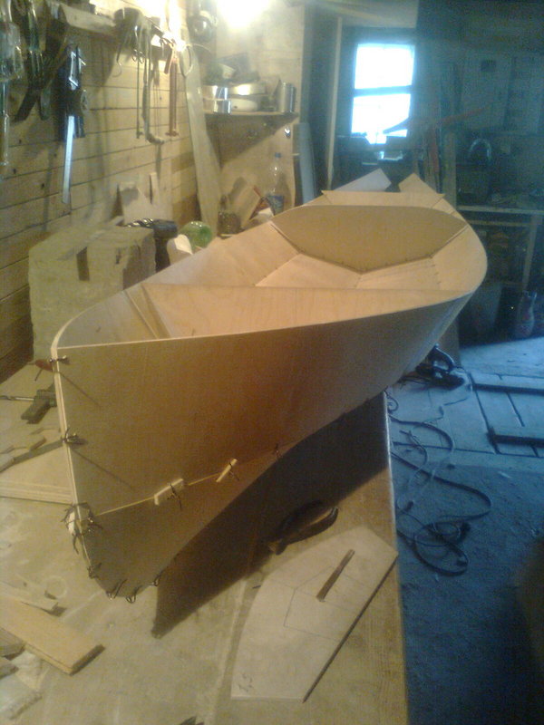

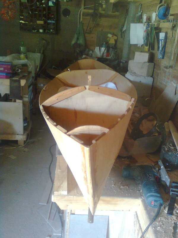

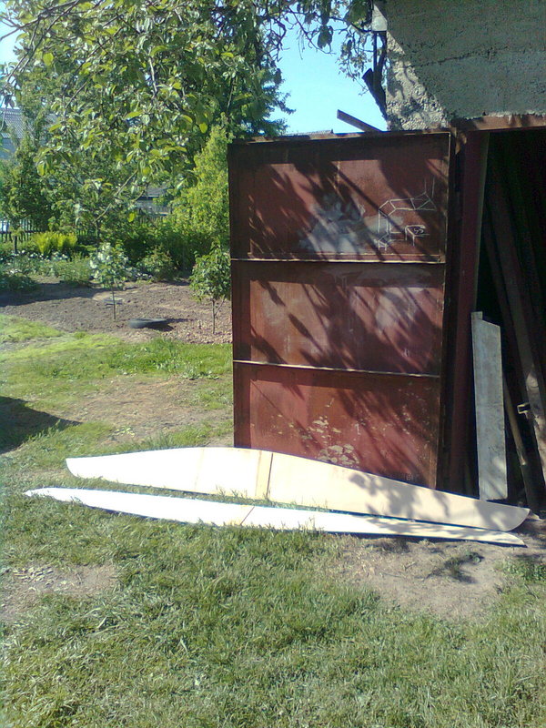

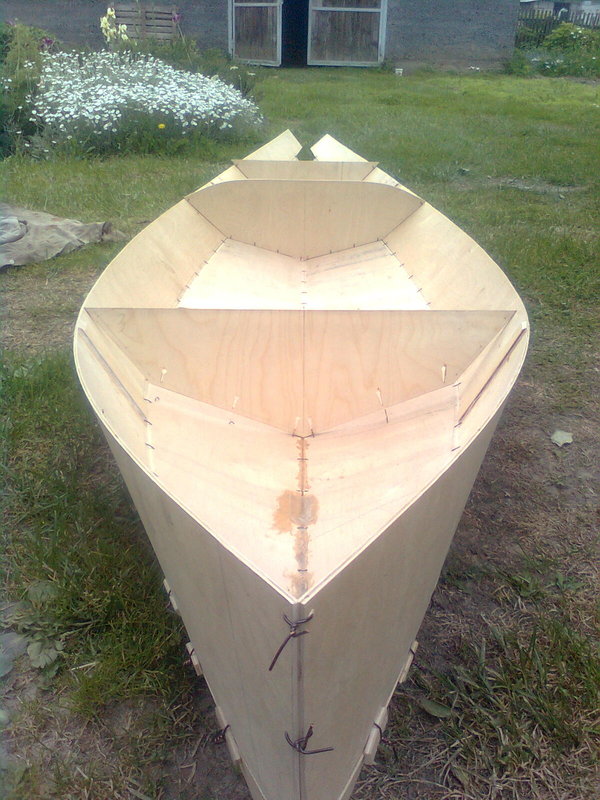

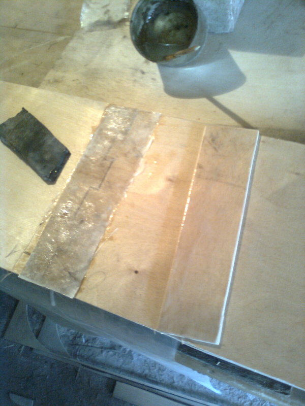

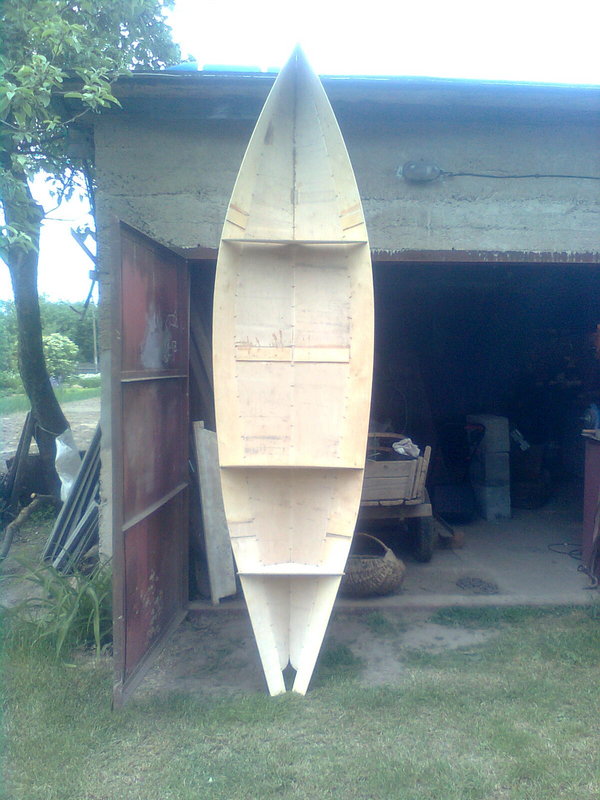

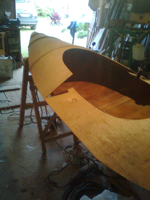

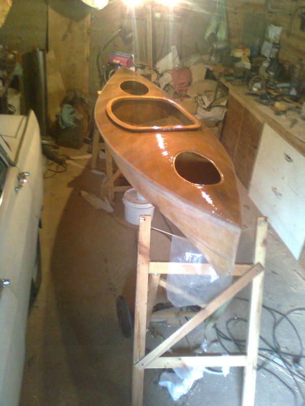

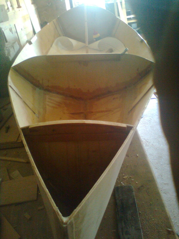

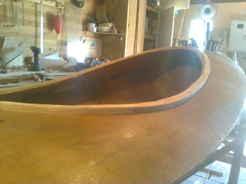

Представляю на ваш суд свое творение , сотворенное по чертежам предоставленым этим ресурсом. Правда в проект были внесены кое какие изменения, но я думаю они не критичны. Писать красиво я не умею, поэтому предлагаю просто просмотреть фотоотчет.

Мне кажется с жесткостью переборщил. Количество переборок. А так все красиво.

Малые переборки спереди и сзади (они еще и запенены) это зоны непотопляемости. Большая переборка спереди позволила сделать дополнительный "бардачек", так-же в неё классно упирать ноги. На этой фотографии видно, что прошиб с большой задней переборкой - борта завалены :(
