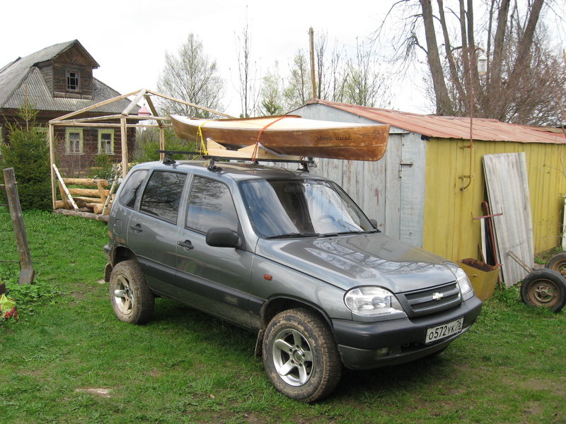

Подошла осень, пора отчитаться. Утенок перевезен на кильблоке по размерам дуг.

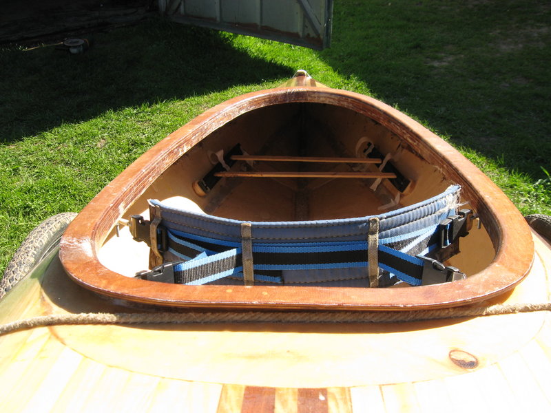

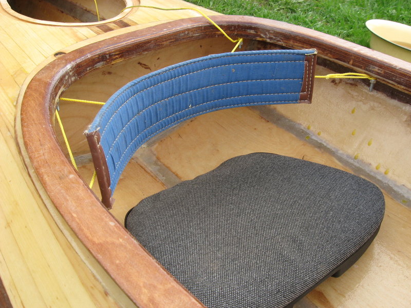

Промакетированы сиденья и спинка. Сиденье - спинка от офисного кресла, спинка - электротехнический пояс.

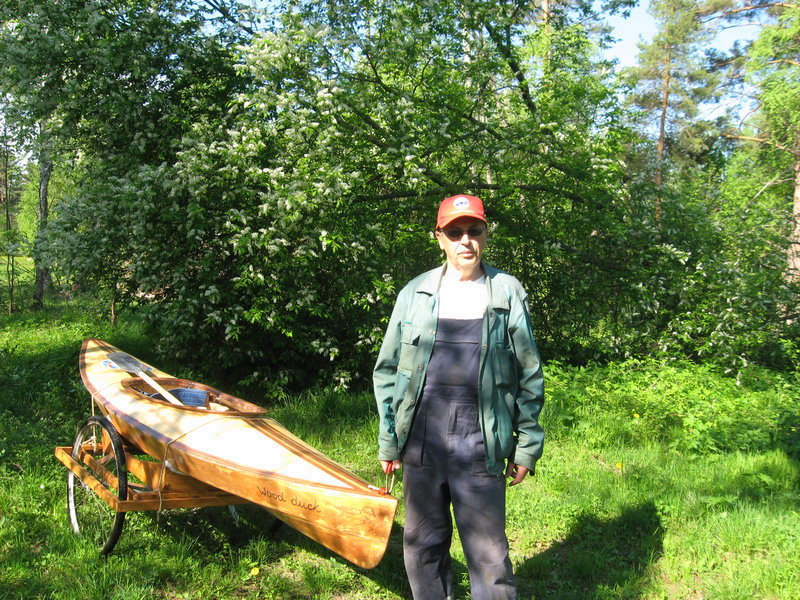

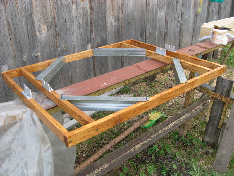

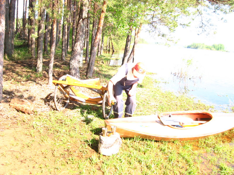

Изготовление тележки под велосипедные колеса.
Кильблок унифицирован для телеги и авто.

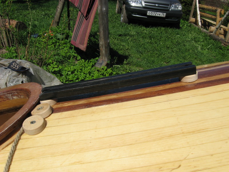

Изготовление рельсов для пяточных упоров  из скользячки снегохода и мебельных футорок.
Спинка закреплена штатно. Приклейка рельсов.

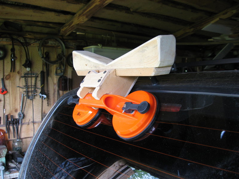

Технологический упор для погрузки. Очень удобный, спасибо форуму. Для лучшего прилегания ручка подрезана наполовину.

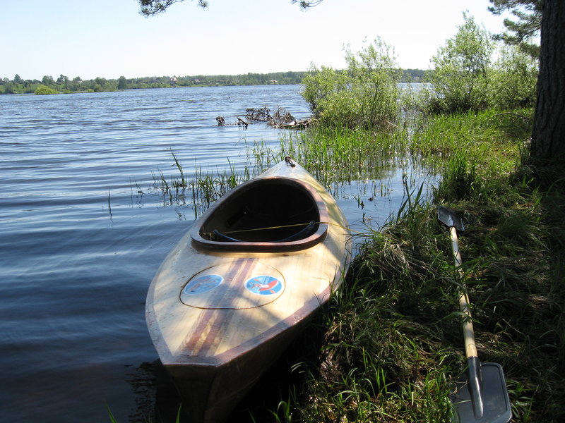

Первый выход к воде. Виден носовой клюз.
Шампанское. Прошу прощения, супруга сдвинула режим съемки, поэтому такие фото.
На воде первый раз. Впечатления полного восторга. Утенок оправдал мои надежды.
