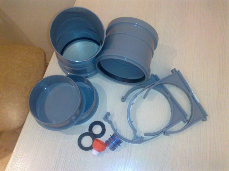

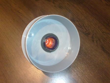

Идея была навеяна продумыванием ввода коммуникаций в дом. Было куплено несколько деталей из серой канализационной ПВХ трубы: Наклонный фитинг, прямая муфта, две торцевых заглушки, универсальный наборчик водопроводных прокладок первой необходимости, а так же взято горлышко от пласиковой бутылки  с "соской" на пробке.
Дел на десяток минут:_

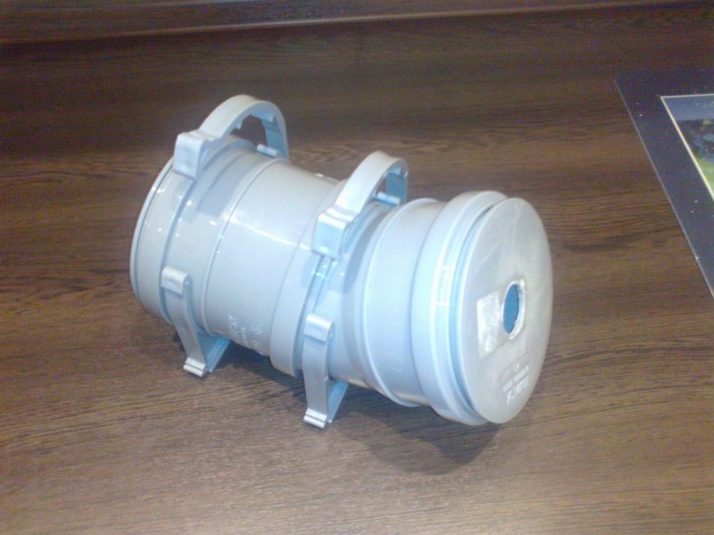

__1. Собираем конструктор (меньше минуты)__2. В одной из заглушек (крышка нашего бардачка) делаем отверстие диаметром под горлышко  бутылки. Сверла никакого не надо, дырка просто вырубается "плоской" отвёрткой или ножом с острым концом лезвия
Далее при помощи двух прокладок из сантехнического набора плотно устанавливаем горлышко от бутылки в отверстие. Не знаю для чего в сантехнике применяются эти резинки, но они рождены для ПЭТ бутылки (на горлышке есть удобный фланец).
Вот, собственно и всё._ _Стоимость всех запчастей дешевле завтрака в Макдональдсе_ _

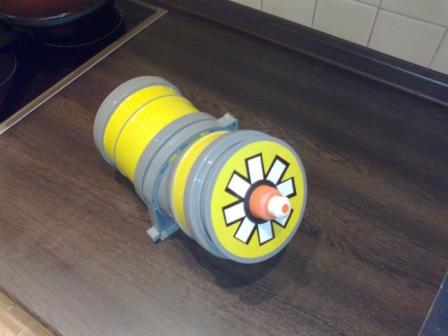

Я ещё обклеил получившийся контейнер абстракцией из яркой самоклейки, для заметности на воде, в случае, если вдруг его бросать кому то придётся и чтоб немного закамуфлировать  неблагородое происхождение, хотя это не важно, он всё равно между коленок у меня находится  и никому особо не виден
Да, зачем горлышко?  _ _
Это клапан. Без него, не будучи Геркулесом, ни собрать, ни открыть контейнер невозможно. Герметичность такова, что не пропускает воздух и  крышка, либо не вставляется, либо выталкивает заднюю.Открывание и закрывание надо производить с открытым "соском". _ _Задвигать крышку достаточно на полсантиметра, чтоб открывалась непринужённо и быстро.
Если закрыв контейнер, дополнительно отсосать из него воздух и задвинуть языком клапан, то его никакой Геракл не разберёт, не открыв клапан.. Герметичность для брызг и плавания на поверхности воды у этой конструкции избыточная. _ _ Контейнер - трансформер. _ _Его можно как угодно укоротить или удлиннить.  В любой версии, это абсолютно герметичный бокс  для хранения чего угодно, аптечка для "экспедиции", например

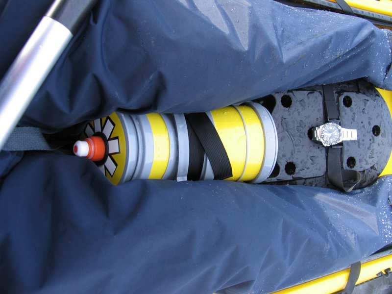

Ещё одно полезное свойство этого бардачка. Это получается типа коленного упора. Очень удобно зажимать его ногами для лучшего контроля лодки. Контакт очень хороший получается.
Собрать такую конструкцию можно где угодно, заехав по пути в любой строймаг или аналогичный рынок, имея из инструмента только нож._ __ _Бардачок очень вместительный, даже особо не знаю, что туда ещё, кроме вышеперечисленного положить. Места ещё много.Зеркалка, конечно, не влезет, извиняйте. Но мыльница - легко, даже парочка.Очень я за неё там спокоен и доступ быстрый._ _

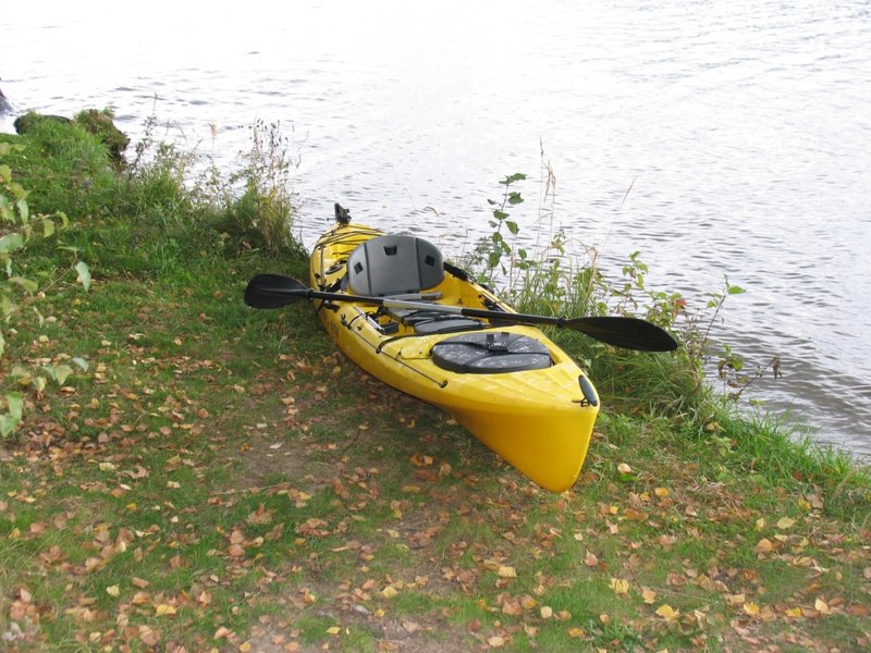

Так что можно теперь с фотоаппаратом плавать и снимать как фоточайник всякую фигню
или, как чайник и от каякинга и от фотографии, собственную лодку:

А почему смешно? Нормальный бардачок получился. А идея сбацать такой же бокс со стеклянной крышкой под видеокамеру у меня давно в голове крутится.
fatoom01:15 25.10.2011#
кстати о прозрачной крышке. нет ничего проще наверно. Вырезать максимально большое отверстие в той же заглушке в которую соску от бутылки монтировали и вклеиваешь либо на заклепки с герметиком прозрачным (кто чем богат), оргстекло. Фигак и геромобокс для камеры готов. Поролончиком камеру обвернул и плотненько в тубус вставил...
