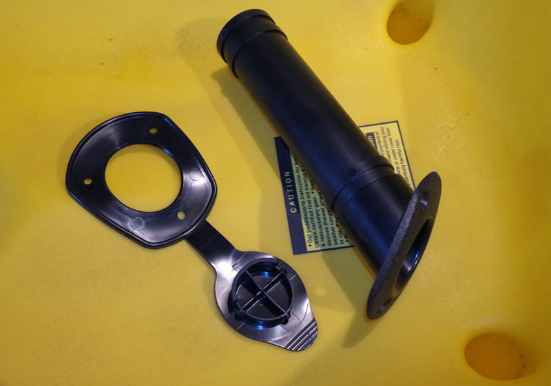

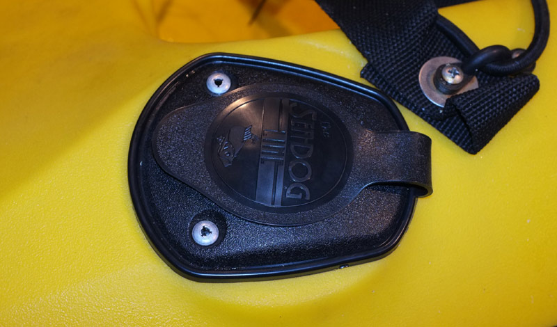

Раз уж ставить держатели для удочек самому, то почему бы не снабдить их некоторыми «наворотами» отсутствующими в штатной комплектации у рыбацких каяков. Полагаю, эти затычки будут препятствовать попаданию воды в стаканы держателей, когда каяк не используется для рыбалки.

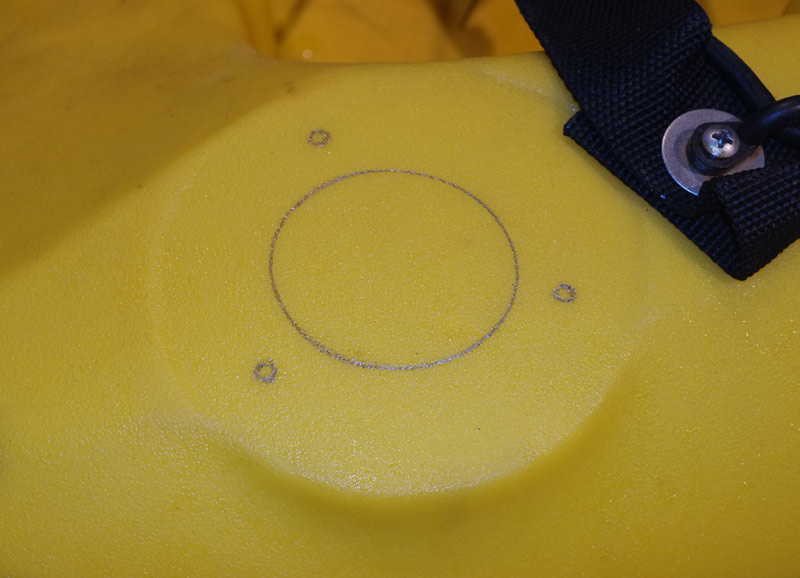

Размечаем штатные места под держатели.

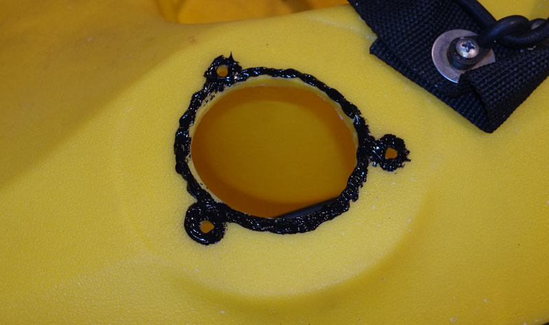

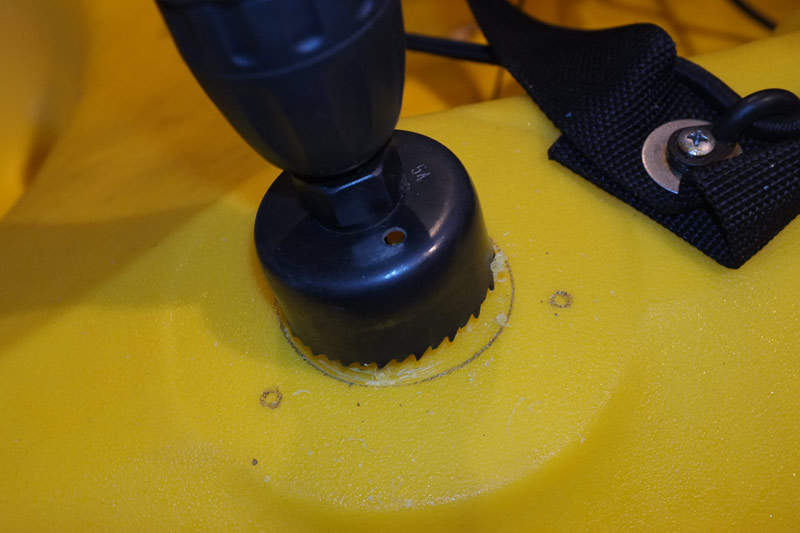

Лихо сверлим дыру. Отверстия получаются, естественно, круглые. До овального состояния их приходится подрезать ножом.

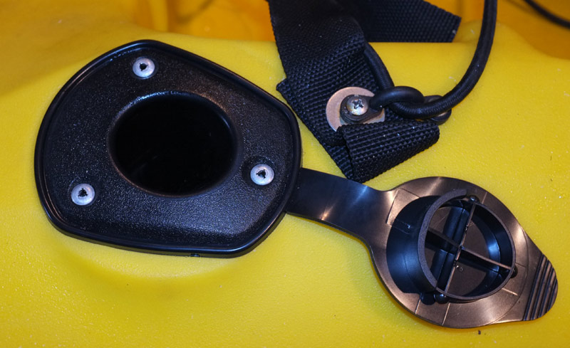

Корпус вокруг отверстий и внешнюю сторону резинки промазываем силиконовым герметиком.

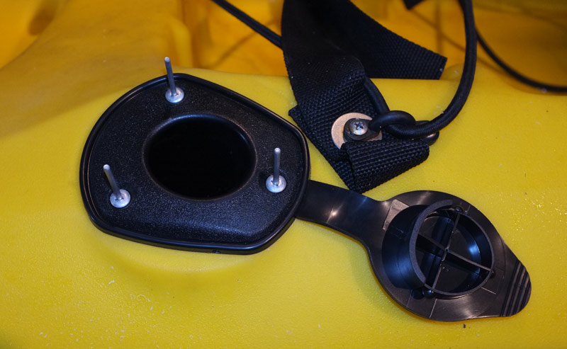

Нет никакой возможности подлезть с внутренней стороны каяка, для установки держателя на болты с гайками, посему использую вытяжные заклепки. Заклепки идут в комплекте с держателями — оцинкованные. Надеюсь, знакомство с морской водой они переживут. Термопары не образуется, контакт заклепки только с пластиком.
Держатели (стаканы) установлены.
В заткнутом состоянии.

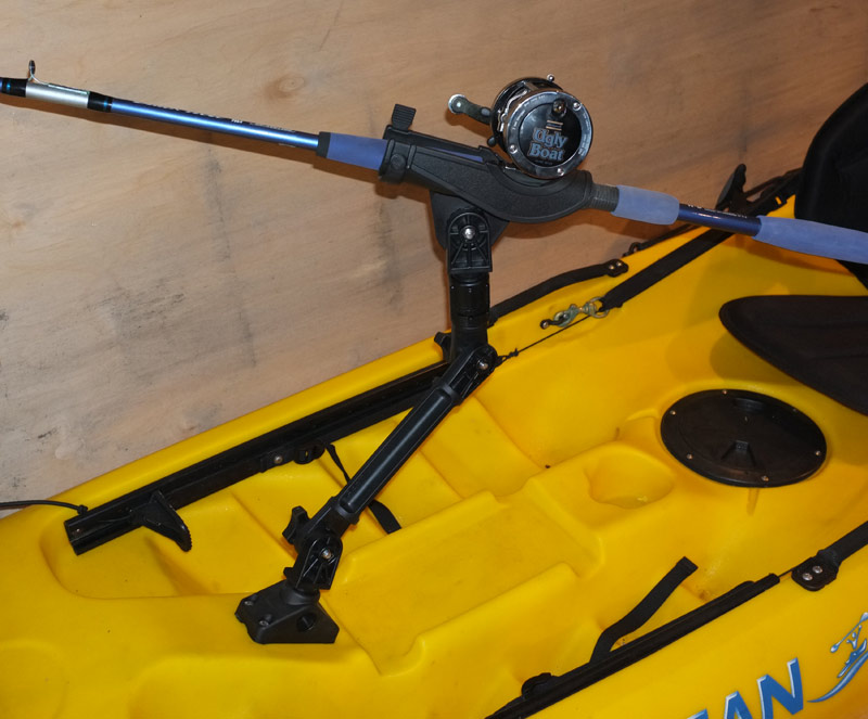

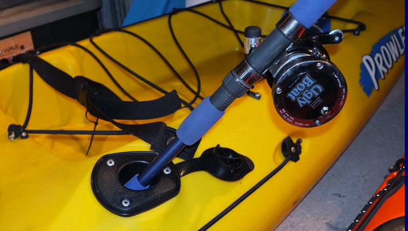

Примеряю спиннинг. Эти два направленных назад стакана планирую использовать для перевозки удилищ до места рыбалки, поскольку никаких других штатных мест в этой модели каяка нет. В принципе можно крепить удилища вдоль борта в держатели для весел, но этот вариант уж очень варварский по отношению к катушке.

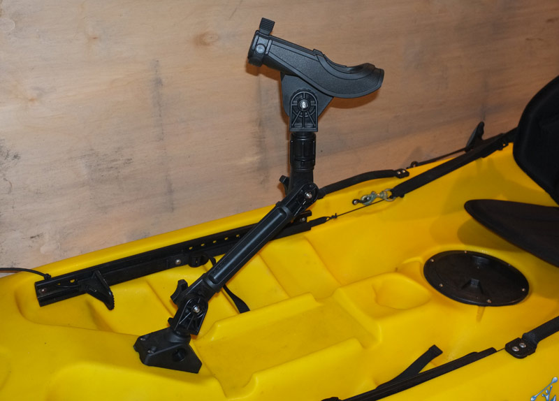

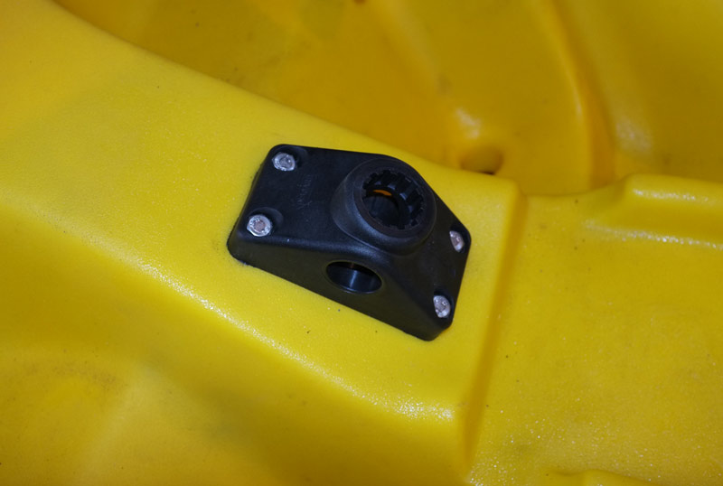

Устанавливаю крепление еще одного держателя.
Путем долгих экспериментов остановил выбор вот на такой жуткой конструкции. Только при такой длинной и хитрозагнутой ноге держателя получается не задевать спиннинг ногами и комфортно доставать до катушки.
Место крепления держателя к каяку не обеспечивает «железобетонной» жесткости, однако и не стремится сразу же отвалиться. Полагаю, сойдет и без усиления (изнутри подложил шайбы).

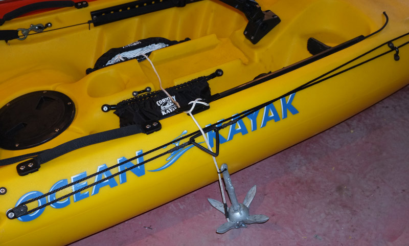

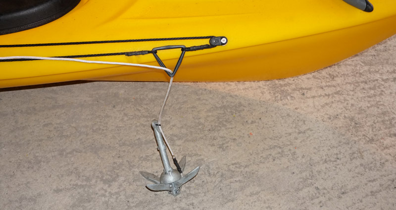

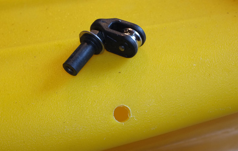

Переходим к установке якоря. В средней части и в носу каяка монтирую ролики. Возможен вариант с монтажом во всю длину каяка, но поскольку стоять к волне кормой я не планирую, «транспортировку» якорного конца делаю только в нос.

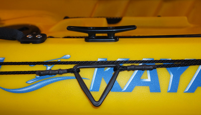

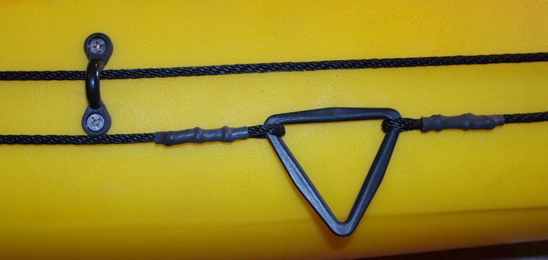

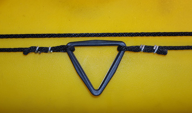

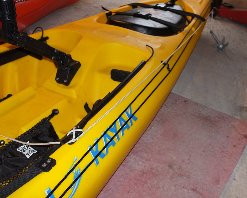

Суть работы приспособления очень простая — веревка петлей проходит через ролики, посреди веревки привязано пластиковое кольцо. Пропущенный через кольцо якорный конец можно за веревку подтянуть к носу, а для уборки якоря вновь подтянуть к гребцу.
Верхний контур петли закрепляю ушками, чтобы не путался и не провисал. Зажимы на веревке обжимаю термоусадочной трубкой.

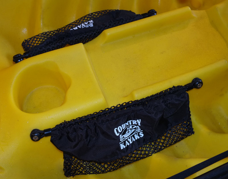

Для размещения якоря и якорного конца в удобном месте монтирую пару сетчатых карманов.
Привинчиваю утку для фиксации якорного конца, при постановке на якорь.
В таком положении якорь находится при подъеме на борт.
Каяк стоит на якоре — кольцо с якорным концом перетянуто в нос.
Общий вид конструкции.

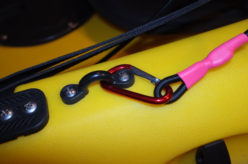

И в завершение работ монтирую ушки для крепления страховочных резинок удилищ (привязывать удочки надо, дабы случайно не выпали за борт и не утопли).

Всё вроде грамотно, только крышки на стаканах лишние, и якорь я бы вовсю длину делал. Ситуации всякие бывают, но тебе видней. А плавающий якорь не будешь ставить? Если да то вместо треугольника ставится карабин, и можешь легко менять плавающий на нормальный.
fishmonger07:42 10.05.2011#
Нет, в плавающем якоре, как и в постановке кормой к ветру нет необходимости, посему кольцо только в нос.
aborigen03:24 10.05.2011#
Сижу, думаю про якорь твой. А как ты его снимаешь? Или так и возишь всегда прицепленный? По моему с карабином удобнее.
fishmonger07:44 10.05.2011#
Карабин, конечно, на фото просто нет. На воде всегда прицепленный, для погрузки на крышу, вероятнее всего, всю эту тряхомундию придется вынимать из каяка. Иначе тяжело получается.

У нас есть.. вернее - бывают.. ;) и врезные держатели... и заглушки... но держатели с заглушками - редко. ((
Есть неоднократный опыт врезания фиксаторов для удилищ. Здась главный подвох - в наклоне фрезы... или дреля.. (не знаю как правильно это обозвать).
Разметили все как указано выше, потом, просверлили центральную дырку сверлом, и когда сверло зафиксировалось уже в корпусе каяка - наклоняете фрезу в ту сторону, куда будет смотреть трубка/стакан спинингодержателя. Так не нужно будет ничего подрезать ножем и все очень легко устанавливается.
Я это на Ютубе подсмотрел, вот здесь:
http://www.youtube.com/watch?v=PA7h_bCMc6A&feature=related
Обратите внимание на наклон дреля, когда фреза начинает врезатся в корпус каяка.
Еще очень важная деталь! - обычные заклепки не подходят. Нужны распорные заклепки, которые при затягивании разделяются на три лепестка. и зажимают пластик изнутри.

(Основную веревку лучше привязать не конец стержня, а за основание (откуда расходятся лапы). На веревке сделать узел и от него менее крепкой веревкой привязать уже к стержню. При застревании якоря и сильном рывке тонкая веревка порвется, а прочная будет тянуть за основание и может вывернуть например из под бревна на дне).
То есть, вот та черная штуковина на вершине основания должна быть слабенькой.

все правильно-якорь вяжут за тендер и страховкой крепят к веретену. только не забывайте пробовать страховку(чеку) на разрыв.плавучий якорь использую на рыбалке чаще, тк в дрейфе лучше ловится придонная рыба. якорюсь только при ловле марульки.
rowingDAD23:07 20.03.2014#
и еще. в двух мерах от якоря вставляю метровый кусок цепочки, для снятия нагрузки с веретена.
