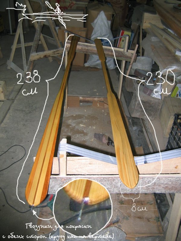

Гренландское весло
Если есть сухая доска без сучков и  набор инструментов, то весь процесс займет пару-тройку часов (без учета высыхания лака).
   Предлагаю вариант изготовления «наборного» гренландского весла. Это дольше на сутки, так как требуется склеивание деталей.

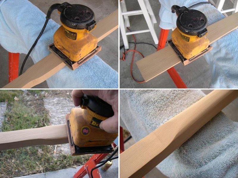

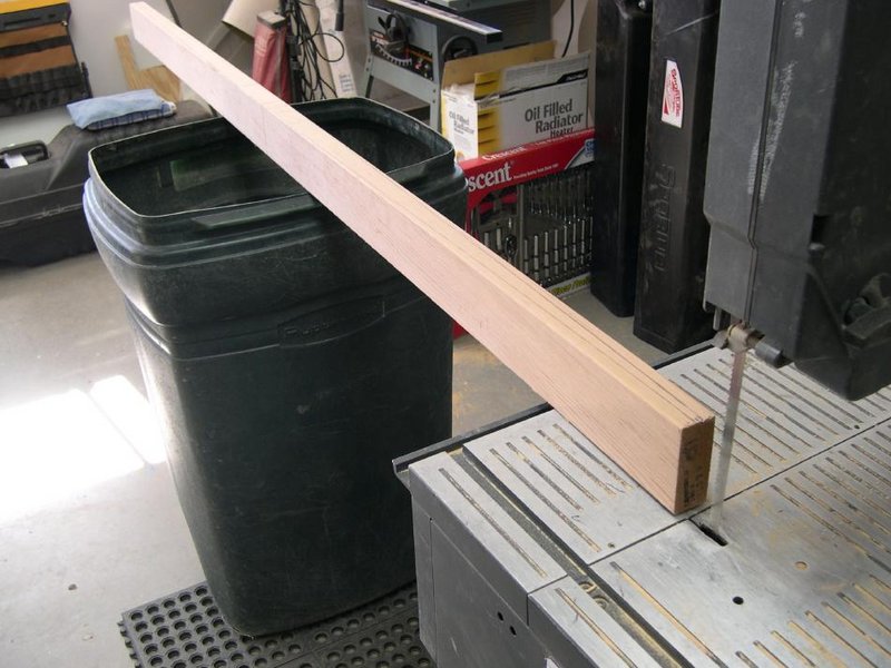

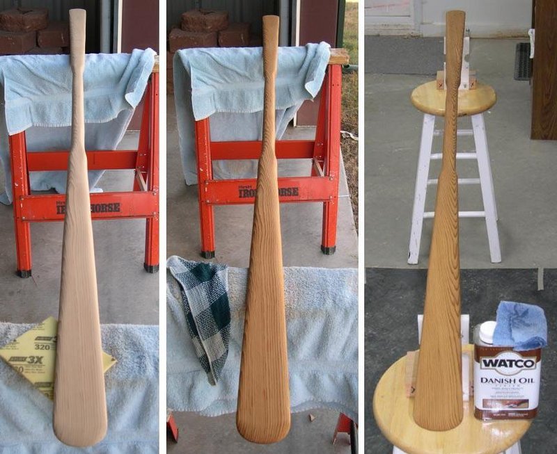

Фотографии, не вошедшие в основной "отчет"

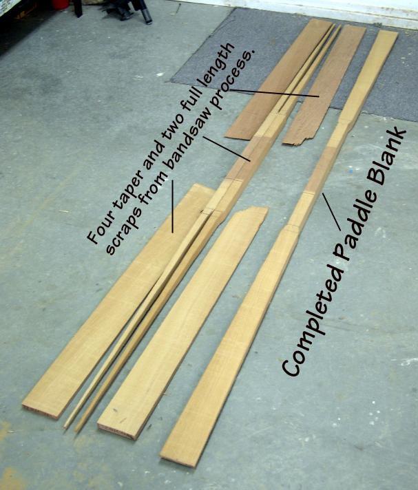

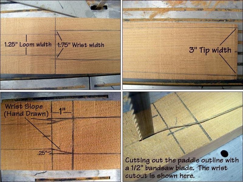

фотки с сайта http://www.yostwerks.com/GPIntro.html

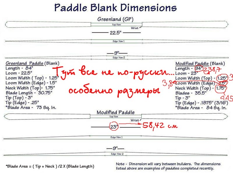

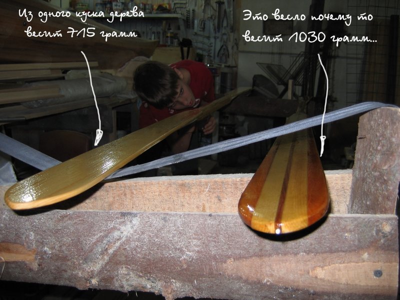

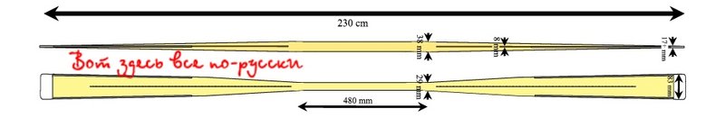

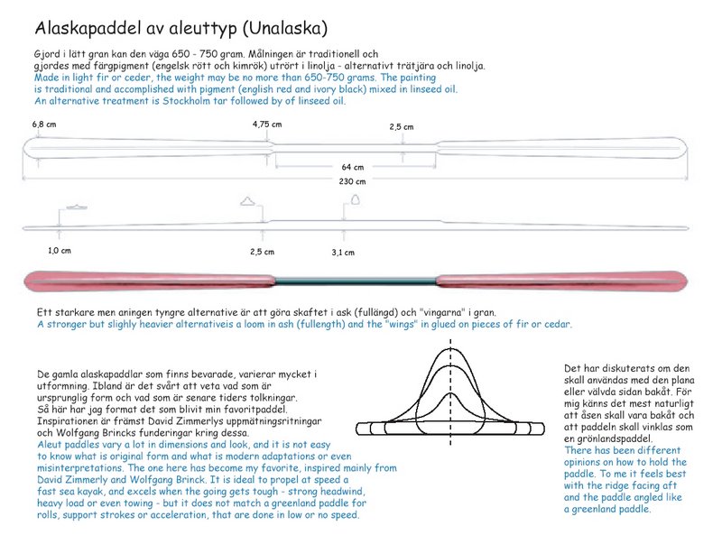

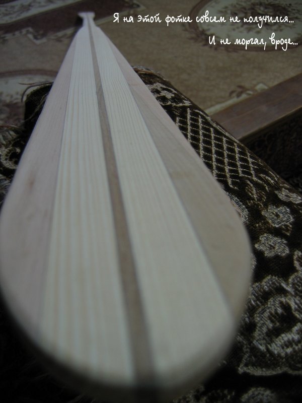

Почему они плоские? Лак дает солидный привес, я делал только концы полиуретаном, а все весло тунговым маслом пропитывал. Так легче, хотя и нет такого сногсшибательного блеска. Вопрос в том, что с этим веслом делать, на выставку или грести.
fatoom18:02 19.04.2011#
присоединяюсь к вопросу, почему плоское? встречал фотке что по оси симметрии идет ребро жесткости ил что то вроде этого... причем у профиля весла есть какой-то расчет сечения. Да и насколько я понял там на прямом участке (шафт наверно) должны находится только 2 пальца большой и указательный, оставшиеся покоятся на самих лопостях. А вот подача Андрей однозначно +100500 (стопиццот).
Иванов Андрей19:08 19.04.2011#
я приложил чертеж Алясковго весла, по принципу которого я и делал. Это одна сторона плоская, а вторая - фигуристая. Там косяков много, потому и не фоткал, чтоб вопросов еще больше не было :-)
fatoom19:59 19.04.2011#
а я чертеж как то проглядел. пардонте Х)
Иванов Андрей00:14 20.04.2011#
А я его после выложил :-)

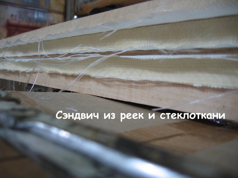

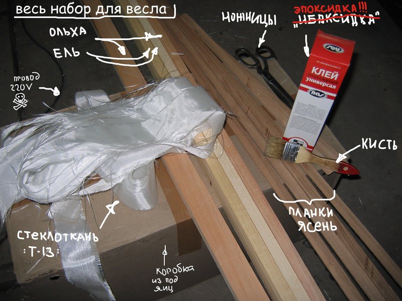

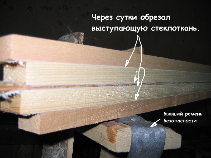

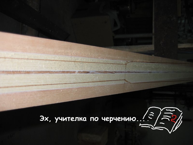

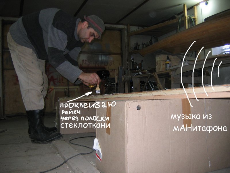

А что дает прокладка стеклоткани? Сохраняет клей? Выравнивает зазор? Али что еще?
И кто является гребанутым? Гребец или вода?
Иванов Андрей19:05 19.04.2011#
Полоски стеклоткани? да тут на форуме была ссылочка на опыт одного товарища с мачтой. Он там эксперементировал и выложил таблицу. Я как глянул, так сразу прослойку из стеклоткани зауважал...

дык алеутское весло и гренландское 2 разные вещи. У гренладцев тоже есть разнообразие - западные и восточные весла.

Вот так я модернизировал весло под себя, чтобы по рукам вода не стекала с весла.
Иванов Андрей01:17 04.02.2013#
как оказалось - ЗРЯ!!!
