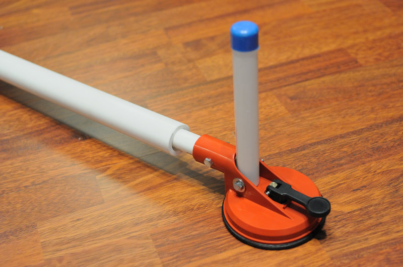

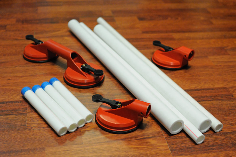

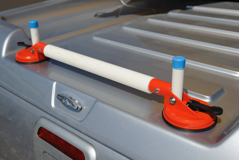

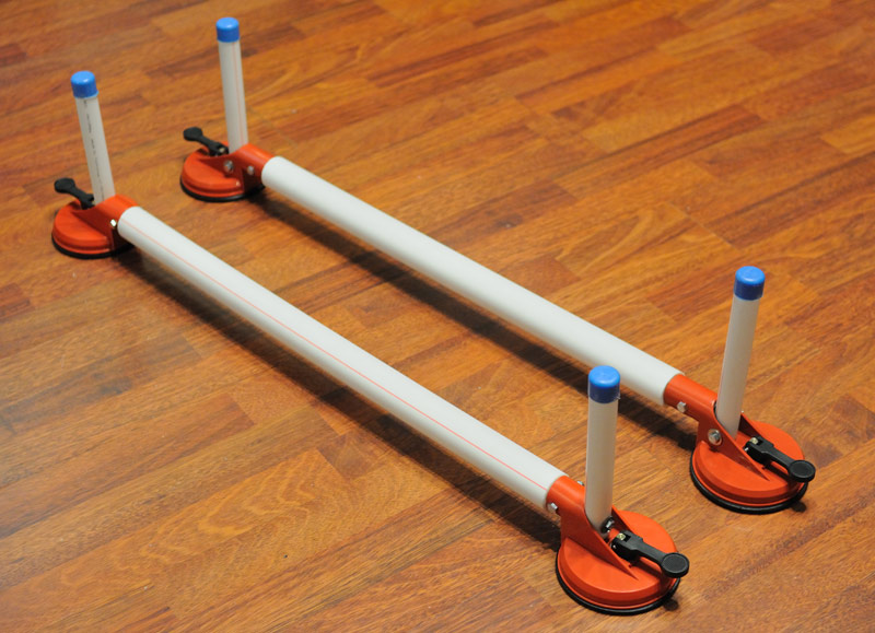

Суть решения заключается в установке на автомобиль дополнительных направляющих на присосках (присоски для переноски стекол).
Способ погрузки очень понравился. Из проблем — дубеющие на холоде резинки присосок, плохо присасывающиеся к кузову автомобиля. Возможно, их можно чем-нибудь смазать, вроде вазелина, для лучшей прилипаемости.
Присоски в магазине обнаружил, а вот со столь любимыми буржуями пластиковыми водопроводными трубами — полный облом. Теоретически где-то есть, но пробки в городе даже в выходные не позволяют толком исследовать все магазины. Нашел трубы из полипропилена. Они не склеиваются, только сварка, да и выбор колен к ним ограничен. Посему конструкцию пришлось делать иной, нежели на буржуйском видео.
Горизонтальная опорная труба свободно вращается.

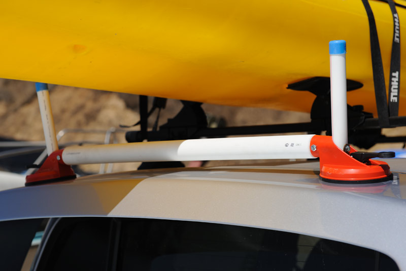

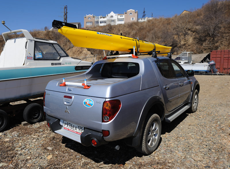

Изготовил две опоры — на край кузова и край кабины. В случае с седаном это будет заднее стекло и край багажника. В случае с универсалом или джипом опора понадобится только одна — на край кузова.
Опора на крышке кузова.
Опора на край кабины (в данном случай спойлер кузова).

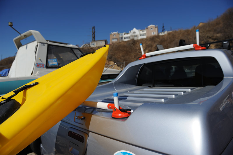

Кладем нос каяка на задний ролик.
Обратите внимание на маленькую, но очень существенную деталь — корма каяка привязана веревкой к корме автомобиля. Веревка создает необходимую точку опоры, когда я поднимаю нос каяка и укладываю его на задний ролик. Естественно, что длина веревки на метр короче длины каяка.

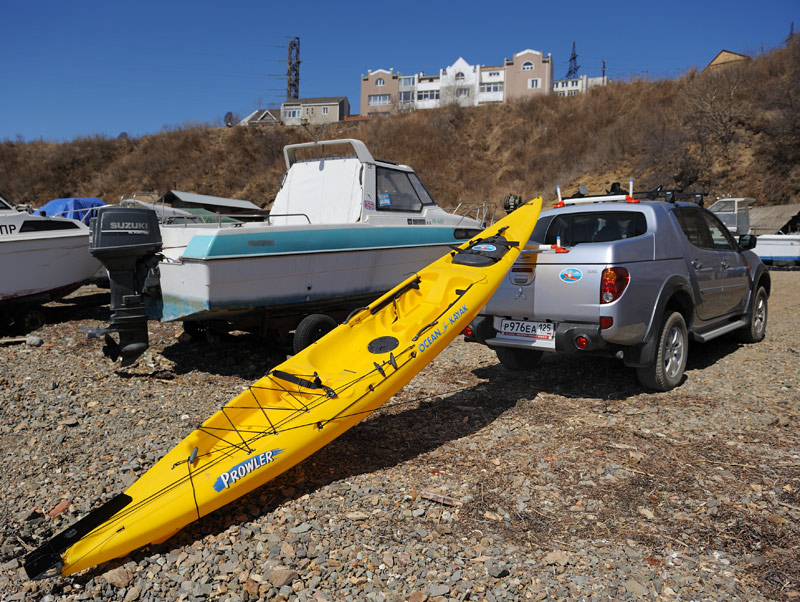

Переходим к корме, беремся за ручку, легко и непринужденно задвигаем каяк на крышу автомобиля. При этом днище каяка в процессе погрузки нигде не касается автомобильного кузова. Разгрузка осуществляется в обратном порядке.
Шлеп! И мы на воде.

присоски нашел.....Вадим тут на фото Thule Kayak Carrier 874 ?
и вопрос ремни не "воют" на скорости?
у меня при таком положении "ревут несусветно...
fishmonger01:50 07.04.2011#
Гы... У нас тут сейчас просто негде разогнаться, чтобы узнать воют ли ремни. Может чуть позже на Ханку съезжу, там где-нибудь по дороге встречу целый асфальт.
