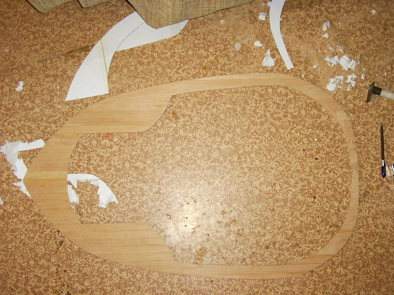

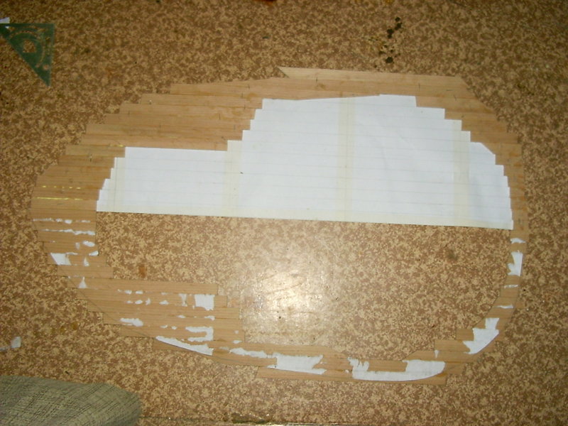

И вот, после простоя, я вновь в работе. Сделал чертеж кокпита, вырезал, склеил. Вот буду начинать все устанавливать.
Нарезал планки, начал склейку.
сегодня вырезал контур, ошкурил,
почти установлен, завтра залью щели эпоксидкой
ну как-то так,

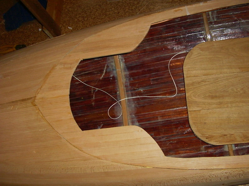

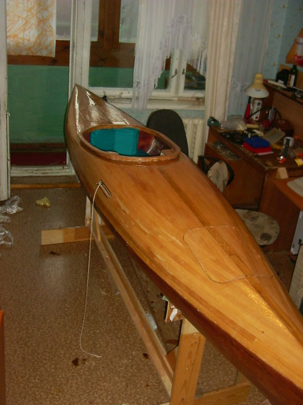

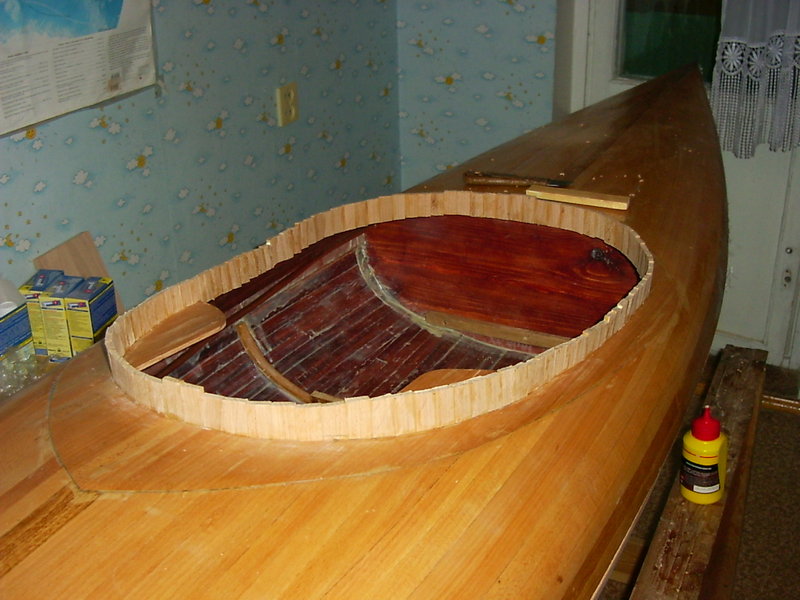

Ну вот начал кокпит, первые планки, бук 6мм.
все, готово!

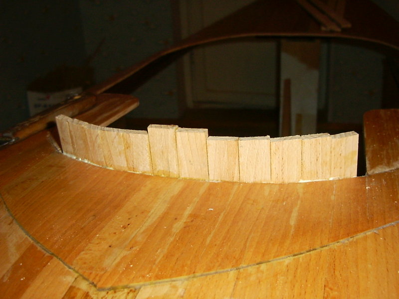

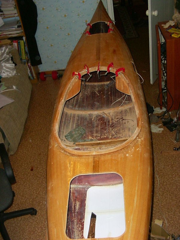

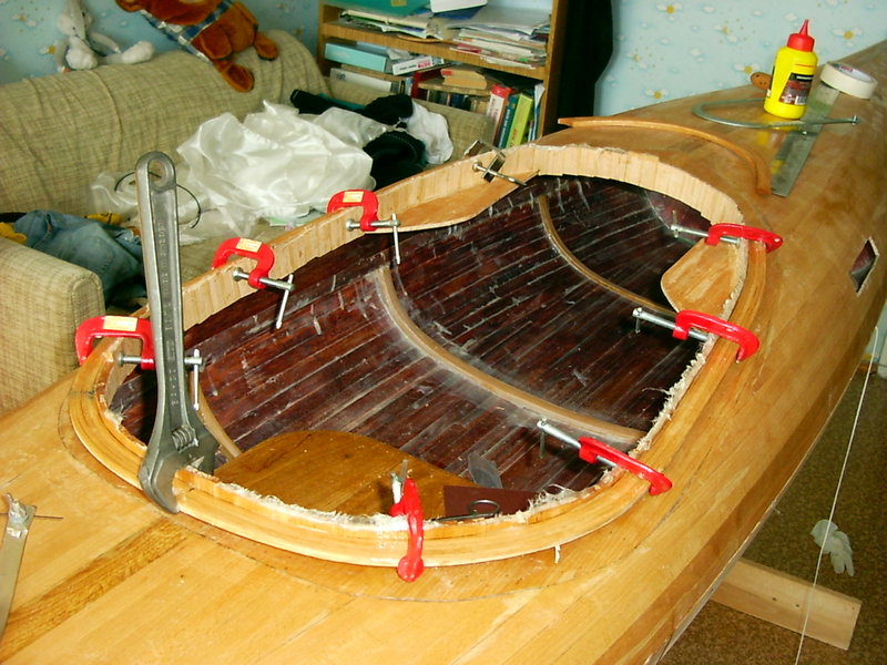

устанавливаю край кокпита. Жаль с первого раза не получилось - и криво, и эпоксидка не застыла. мало отвердителя добавил, пришлось все снять, зачистить, и по второму разу

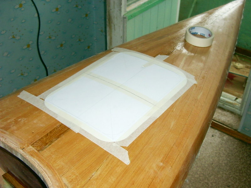

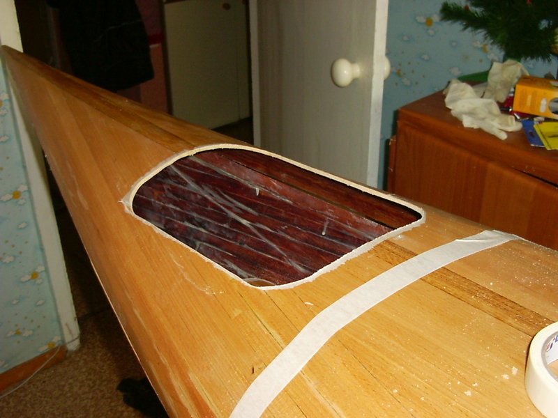

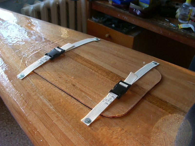

вырезал первый багажник. в принципе доволен, все получилось как было запланировано.
отмечаем, вырезаем.
ну вот такая дырявая получилась
дааааа, все сошлось!

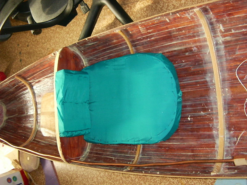

из монтажной пены сделал сидушку, обшил нейлоном. сидеть комфортно.

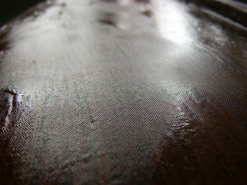

сегодня оклеивал дно стелотканью. но перед этим , где небольшие щели между планками, залил эпоксидкой..ой как я ошибся. после того как я залил швы я покрыл все стеклотканью..это ужас!!!!!!!!!!! стеклоткань прилипала к корпусу! Расправить невозможно! А время то идет! с трудом все расправил, но не все, кое где образовались складки - пришлось ножом резать.!!! вообще не понимаю как буржуи оклеивают таким способом. Вот буду скоро вторым слоем покрывать
так выглядит первый слой, видна текстура ткани
а так под 3 слоем. поверхность гладкая, текстуры не видно

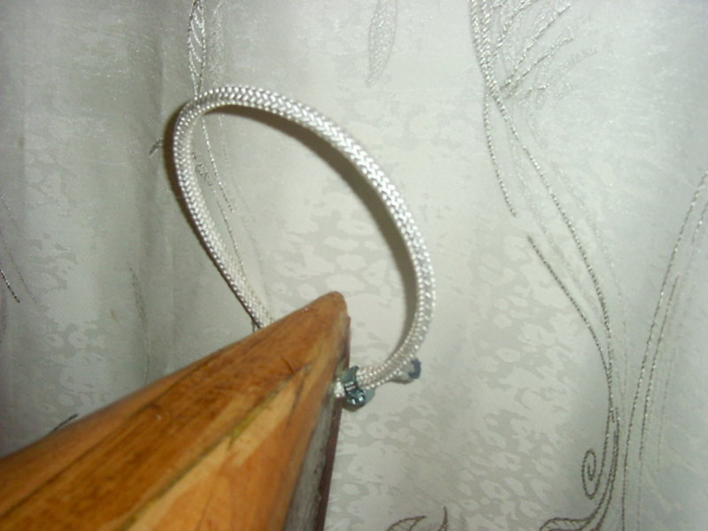

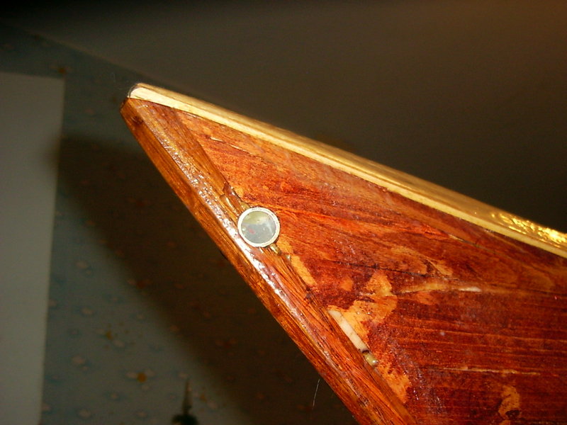

так выполнено крепление. затем сюда проденется веревка и каяк можно таскать

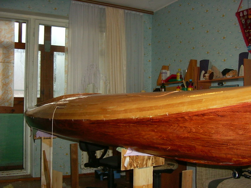

палуба соединена с дном. пока только клеем. завтра покрою стеклотканью шов, залью перегородки. И можно будет лаком покрывать
на то время, пока высыхает клей, я прибил половинки степлером

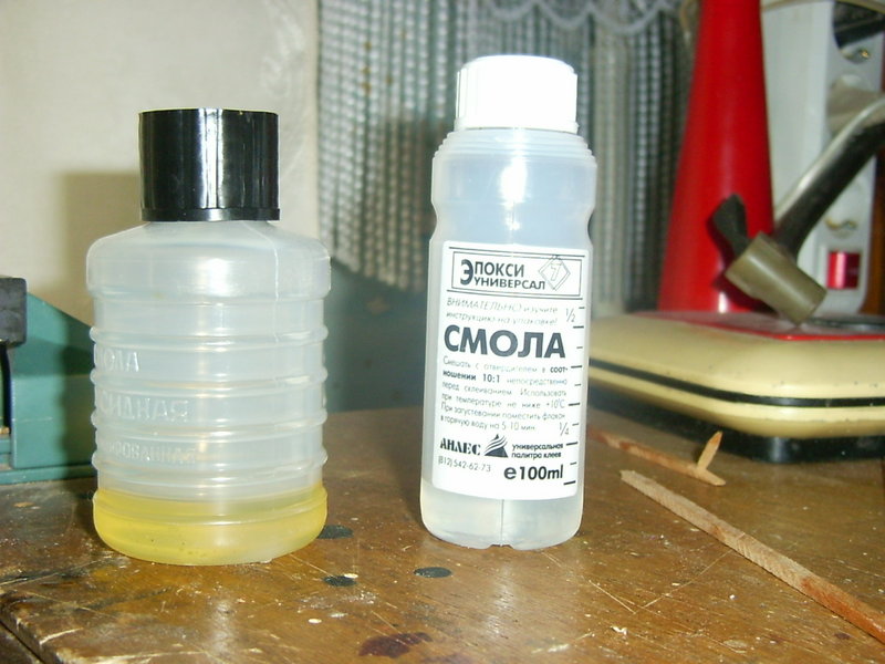

пару слов об Эпоксидке. Я использовал Эпоксидную смолу, а не полиэфирку. Слева на фото Дзержинская эпоксидка. Никогда ее не покупайте! Очень липнет во время работе ко всему, густая, и цвет изменяет сильно. Справа - питерская, прозрачная, жидкая, особенно если немного развести, но ее большой минус - запашок при работе не ооочень приятный, воняет как будто грузовик клопов раздавили, из-за нее чуть из дома не выкинули меня, зато красиво,
слева Дзержинка , справа - питерская.. сразу заметно по цвету

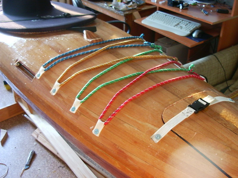

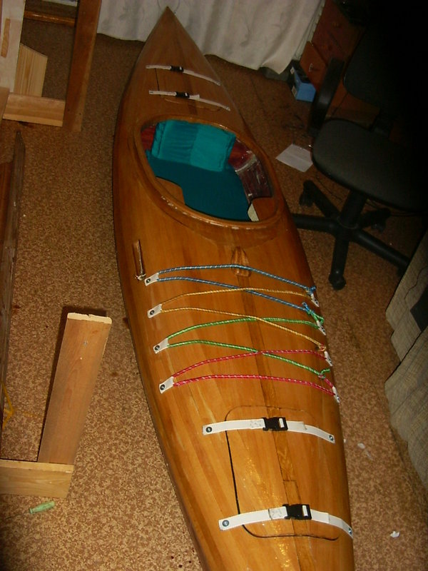

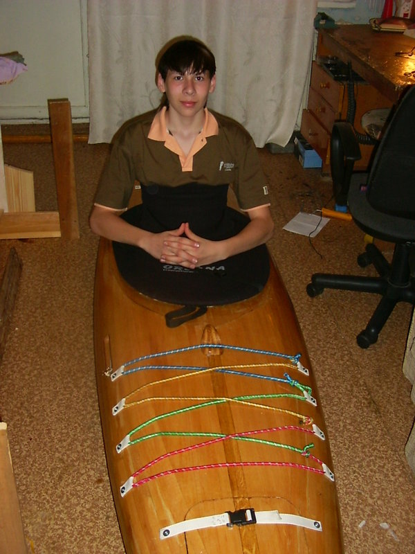

Сделал штуковину для крепления весла..

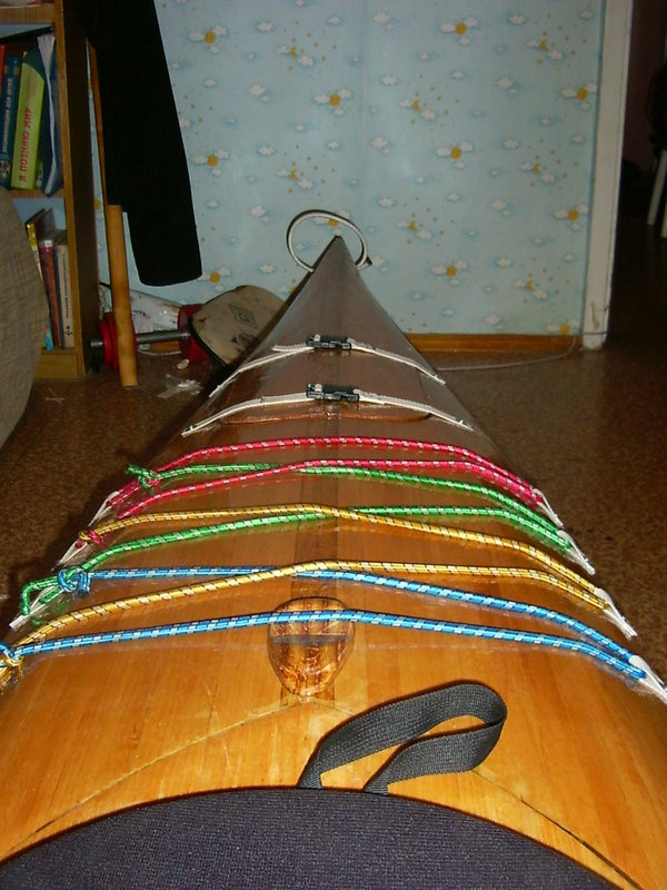

сделал крепление багажников..
крепления..

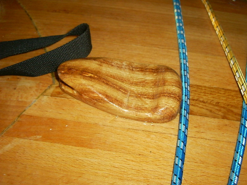

ручки...
так смотрится с моего места...до всего дотягиваюсь..
в готовом каяке

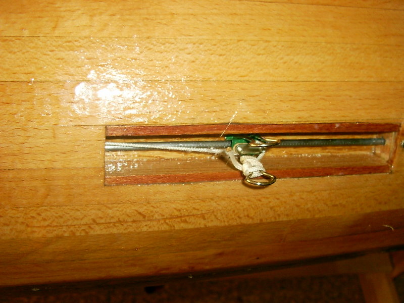

это ответ на вопрос что за вырез. Кстати Довольно - таки оригинальная система, причем она работает!!!

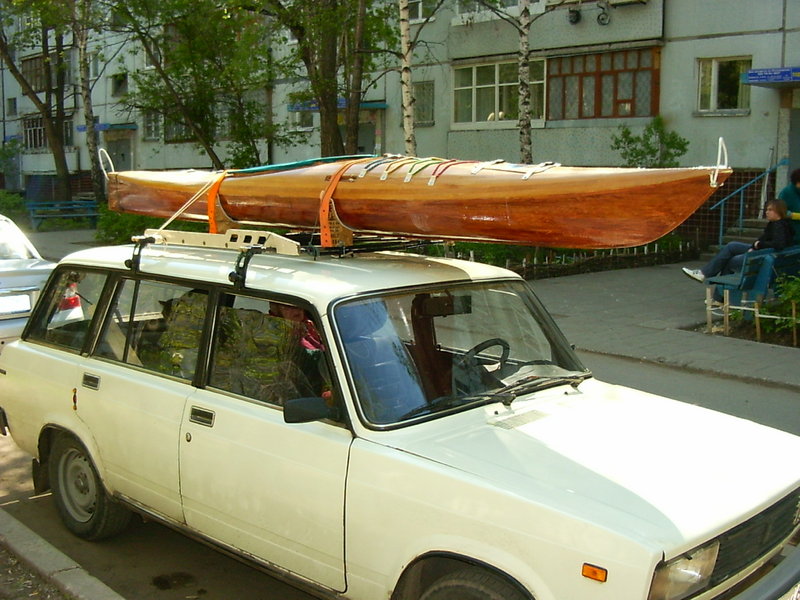

везем каяк..
на месте..

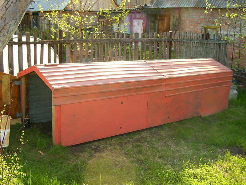

фанерный будет жить в этом ангарчике, (сделал за выходные)

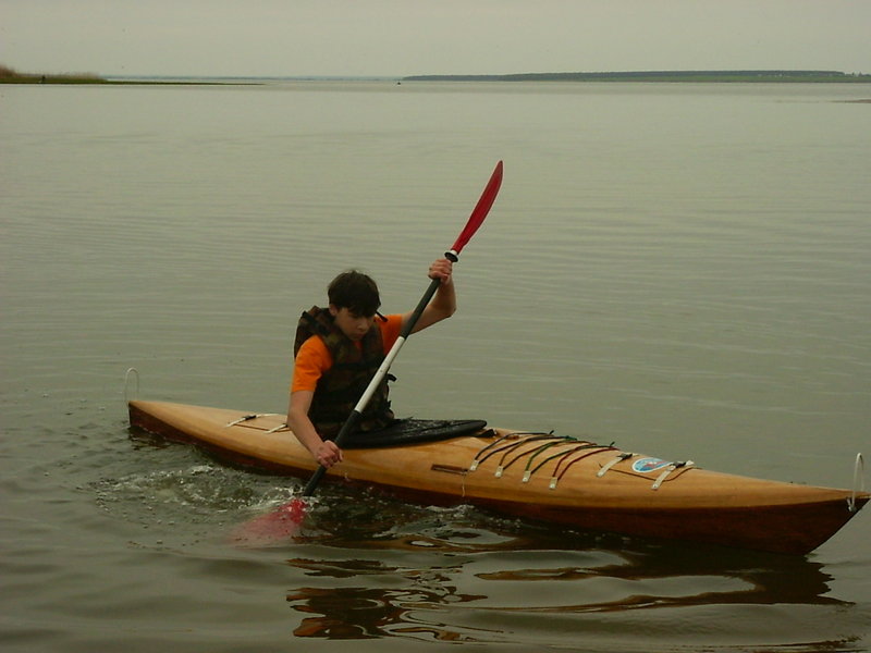

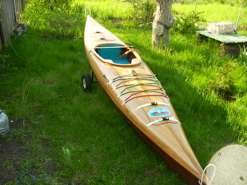

спустили, Устойчивость отличная, сидишь спокойно, но посадка оказалась ниже, но где есть 10 см воды - пройдем)

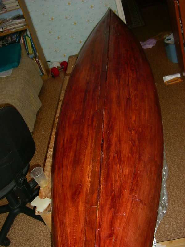

Иванов Андрей04:18 12.03.2011#

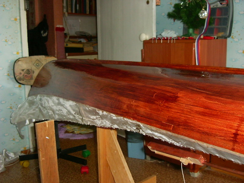

Не вздумай верх морилкой покрывать... А то приеду - заставлю переделывать
bober05:53 12.03.2011#
Упрямый, однако. Придется вдвоем приезжать, но за его счет.
Олег Александрович21:44 12.03.2011#
да приезжайте , покатаемся!
Иванов Андрей06:08 12.03.2011#
На Дискавери видел, что морилкой покрывают очень быстро, около одной минуты, затем ее удаляют. Это не покрасит дерево, а даст лишь оттенок.
Наверное не было смысла делать верх из бука, если это "заморить" - я так думаю.
баракуда20:39 12.03.2011#
а зачем в крышке кокпита изнутри окружности оставляют по углам сегменты?
fishmonger20:52 12.03.2011#
Для крепления коленных упоров.
баракуда22:42 12.03.2011#
а в лодках заводского изготовления такого нет, зачем они, и как выглядят?
fishmonger22:53 12.03.2011#
Они немного другой конструкции, поскольку пластик позволяет большие вольности при конструировании, нежели дерево.
баракуда22:55 12.03.2011#
получается колени должны упираться в них - а что это дает? Я ноги немного сгибаю - меньше устают, а что с упором изментися?
fishmonger23:22 12.03.2011#
Это чтобы гребец составлял с каяком единое целое и при необходимости мог откренивать оный и совершать прочие действия работая корпусом. Ну и не вылететь при перевороте.
Мне, например, эти упоры не дают ничего, потому как в каяк и без них вбиваюсь очень плотно, как в ботинок. А вот при меньших размерах гребца, вероятно, понадобятся.
Олег Александрович21:56 12.03.2011#
у меня щас внешне все не покрыто морилкой. кое где прожилки может еще остались, сошлифоввывать надо,
вот думаю , либо целиком соскребывать, либо низ темный - верх светлый,
fishmonger22:51 12.03.2011#
Целиком убирать, ибо нет ничего круче, чем вид натурального дерева.
баракуда22:45 12.03.2011#
По морилке есть еще такое наблюдение - ложится она не ровным цветом, хотя вначале разности оттенка рейки не видно. Особенно разочаровывает цвет в местах стыка по клеевому соединению. А под лаком эти переходы еще более заметны. Так, что после покрытия корпуса морилкой и лаком, может получится не совсем приглядная картинка.
Олег Александрович01:00 13.03.2011#
кстати я не буду крыть лаком))
ну блин, теперь не знаю, наверно придется переделывать без морилки)
bober01:57 13.03.2011#
Лаком не будешь, а чем тогда? Эпоксидная смола требует защиты от ультрафиолета. Я только сегодня начал, а яхтный лак купил 2 месяца назад. Не краской же красить, не забор.
Олег Александрович02:03 13.03.2011#
ааа, вот оно что,
ну тогда покрою,
баракуда02:49 16.03.2011#
я не понял, рейки по периметру выреза кокпита на пва приклеены?
Олег Александрович02:55 16.03.2011#
да, в местах где планки будут клеится на деку я убрал эпоксидку, зачистил до дерева, иначе клей не приклеит.
Вот сейчас уже ошкурил, все гладко.
Завтра буду покрывать слеклом, делать обод для юбки,

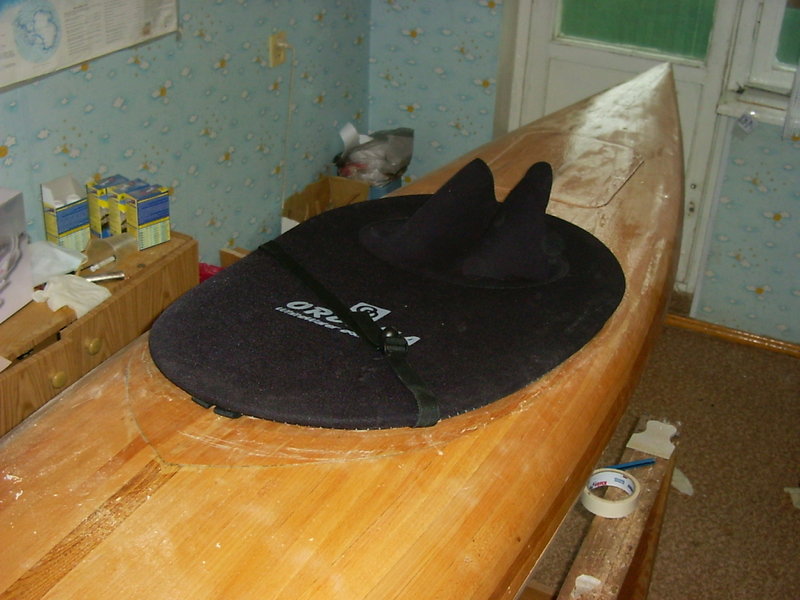

Олег Александрович23:04 21.03.2011#
даааааааа, юбка встала на место!!!!!!!!

а ты кокпит под юбку подгонял?
Олег Александрович01:32 24.03.2011#
да, когда мне прислали юбку, я ее порастягивал в разные стороны, подумал, и по обводам сделал,

Олег Александрович прими поздравления.А что за вырез по правому борту,давно хотел спросить
Олег Александрович01:54 28.04.2011#
Спасибо)
вырез - это для управления скегом.
Я скег сделал, а чтоб с палубы управлять - сделал вставку, там наверно не видно. там короб сделан с рычажком

Олег Александрович01:30 16.05.2011#
Сегодня испытывал на воде каяк..
Устойчивость отличная, идет ровно, быстро, если со скегом - ровный ход, но поворачивать труднее, а без него - подруливать, но развороты на легке, фото потом выложу

fatoom16:32 16.05.2011#
Кстати ты каяк лаком вскрывал? Вес не прикидывал?
Олег Александрович19:29 16.05.2011#
Да, лаком покрывал. Обязательно!
по весу...
тяжелее чем у Иванова, потому что во первых бук(кстати не жалею что использовал, красивый) и я делал различные укрепления в виде шпангоутов.
Ну 15 кг где-то,
но один легко таскаю всюду

фоток мало, холодно было, да и выплыв первый)
владимир18:13 18.05.2011#
Поздравляю со спуском на воду. Выглядит здорово не хуже забугорских.

после пару раз попыток эскимоса , лодка полностью набрала воды, пару раз вертелась вверх тормашками, короче вся промокла..лючки крепко держали, воды мало там оказалось кстати.
но, не прошло все бесследно!
одно пластиковое крепление сломалось
. это фигня, а вот то что края люков не были ничем пропитаны, они промокли, и покоробились!!
а еще! в одном месте, плохо пропитанном эпоксидкой, образовалась щель!
Олег Александрович02:14 20.12.2011#
кстати, насчет ошибок...совсем забыл как то.
1 - не жалейте клея, когда клеите планки.( в начале жалел - потом в щели заливал)
2 - точнее стыкуйте рейки между собой. или используйте фрезу если есть.
3 - покупайте только хорошую эпоксидку.(весь вид испортит иначе)
ну а в целом это очень увлекательный процесс стоить реечный каяк. не жалею ни денег ни времени потраченных на него. Очень жаль, что проблемы с финансами - не смогу построить второй реечный
