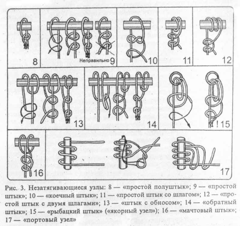

НЕЗАТЯГИВАЮЩИЕСЯ УЗЛЫ «Простой полуштык» (рис. 3-8). Является самым простым из неза¬тягивающихся узлов, находит широкое применение — он служит завершающим элементом многих узлов. Завязанный полуштык с прикрепленным схваткой ходовым концом надежно выдерживает сильную тягу. Он может передвинуться к предмету, но никогда не затянется. «Простой штык» (рис. 3-9). Два одинаковых полуштыка состав¬ляют узел, который называют простым штыком. Этот незатягиваю¬щийся узел — один из самых простых и надежных узлов для крепле¬ния. У правильно завязанного штыка его ходовой конец как после первой, так и после второй калышек должен выходить одинаково над или под своим концом. У перевернутого, то есть неправильно завя¬занного штыка, ходовой конец после второй калышки идет в проти¬воположную сторону, не так, как после первой. Если полуштыки простого штыка сделаны в разные стороны, то при натяжении троса они будут сходиться вместе, и узел будет затягиваться. Более трех полуштыков в подобном узле набрасывать не следует, так как этого вполне достаточно и прочность узла в целом при боль-шем числе полуштыков не повысится. Этот нехитрый, но надежный узел можно применять во всех слу¬чаях, когда трос необходимо временно прикрепить к какому-либо предмету для сильной тяги, например, за крюк при буксировке автомобиля. «Коечный штык» (рис. 3-10). Этот незатягивающийся узел надеж¬но держит даже при сильной качке, и при надобности легко и быстро его можно развязать. «Простой штык со шлагом» (рис. 3-11). От простого штыка этот узел отличается одним дополнительным шлагом вокруг предмета, к которому крепят трос. Два шлага вокруг предмета делают этот узел более надежным при длительных нагрузках — за счет дополнитель¬ного шлага он перетрется не так быстро, как простой штык. «Простой штык с двумя шлагами» (рис. 3-12). Отличается от пре¬дыдущего узла дополнительным, третьим шлагом, который увели-чивает прочность и надежность узла, если трос испытывает постоян¬ное давление. «Штык с обносом» (рис. 3-13). Более симметричен, чем простой штык с двумя шлагами, и в случае изменения направления тяги мень¬ше перемещается вдоль предмета, за который он завязан. Чтобы завязать штык с обносом, сначала нужно ходовым кон¬цом сделать один шлаг вокруг предмета, обнести его сзади коренного конца и еще раз сделать шлаг, но в другую сторону. После этого сле¬дует сделать один или два полуштыка. «Обратный штык» (рис. 3-14). Нередко возникает ситуация, когда ходовой конец троса обнести вокруг предмета (бревна и т. п.) очень трудно. Применяя обратный штык, вы можете обнести трос вокруг нужного предмета один раз и при этом завязать узел с двумя шлагами вокруг предмета, к которому крепите трос. Для этого ходовой конец троса нужно сложить на длине 2-—Зм вдвое и, петлей пропустив его вокруг предмета, потянуть петли на себя. Теперь ходовой конец троса нужно продеть в эту петлю, а за коренной конец выбрать слабину и закончить узел двумя полуштыками. «Рыбацкий штык» («якорный узел») (рис. 3-15) Признан моряками всех стран как самый надежный для прикрепления каната. Его можно применять во всех случаях при работе с тросами, когда они подвержены сильной тяге. «Мачтовый штык» (рис. 3-16). Сначала вокруг предмета, к которому крепят трос, завязывают выбленочный узел (см; рис. 4-20) и на коренном конце троса делают простой штык - получается надежный и простой узел. Чтобы мачтовый узел не получился затягивающимся, первый узел до конца не затягивают. «Портовый узел» (рис. 3-17). Сначала возле тумбы нужно сделать несколько шлагов ходовым концом швартового троса. После этого сложить ходовой конец вдвое и в таком виде, петлей, пропустить его под натянутую коренную часть троса, повернуть петлю на 360° и накинуть сверху на тумбу. Этот узел не скользит, надежно держит. Трос можно в любой момент отдать, если даже он находится под сильным натяжением. Для этого нужно немного выбрать проходящий под коренным концом ходовой конец и увеличить петлю, после чего ее нетрудно будет скинуть с тумбы.

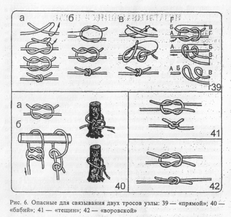

УЗЛЫ ДЛЯ СВЯЗЫВАНИЯ ДВУХ ТРОСОВ «Дубовый узел» (рис. 5-29). Его положительные качества — это ско¬рость, в которой его можно завязать, и надежность. Применяют его лишь в исключительных случаях, когда возникает необходимость очень быстро связать два троса. При соединении растительных тросов со¬единение имеет существенный недостаток: сильно завязанный узел очень трудно потом развязать, особенно если он намок. Кроме того, завя¬занный таким узлом трос имеет меньшую прочность и при работе со¬здает опасность за что-либо зацепиться при своем движении. Чтобы соединить два троса, их концы нужно сложить вдоль вме¬сте и, отступив от краев 15—20 см, завязать простым узлом оба кон¬ца как одно целое. Не пытайтесь связывать этим узлом синтетические тросы и леску: на них он ползет. «Фламандский узел» (рис. 5-30). Это один из древнейших морс¬ких узлов, который применяли для соединения двух как тонких, так и толстых тросов. Фактически это та же восьмерка, завязанная двумя концами. Сначала на конце одного из связываемых тросов сделайте восьмерку (см. рис. 2-2). Навстречу выходу из нее ходового конца вве¬дите ходовой конец второго троса и повторите восьмерку, завязан¬ную на первом тросе. После этого, ухватившись за каждый конец слева и справа, равномерно начинайте затягивать узел, стараясь сохранить его форму. Для окончательной затяжки узла тяните за коренные концы тросов. Есть и второй способ вязки: сложенными примерно на длине одного метра тросами завязываем восьмерку, но при этом вам при¬дется обносить вокруг и продевать в петлю вместе с коротким ходо¬вым концом одного из тросов и длинный коренной — в этом и состо¬ит неудобство второго способа вязки. Соединение фламандским узлом двух тросов считается очень прочным. Этот узел, даже будучи сильно затянут, не портит трос, и его срав¬нительно легко развязать. Кроме того, он обладает превосходным ка¬чеством — не скользит и надежно держит на синтетической леске. «Плоский узел» (рис. 5-31). Этот узел издавна считался одним из самых надежных узлов для связывания тросов разной толщины. Имея восемь переплетений, плоский узел никогда сильно не затя¬гивается, не ползет и не портит трос, поскольку не имеет крутых пе¬регибов, и нагрузка, приходящаяся на тросы, по узлу распределяется равномерно. После снятия нагрузки на трос этот узел легко развязать. Немаловажным его достоинством является то, что он действительно плоский. Существует два способа вязки этого узла: незатянутый узел с при¬хваткой его свободных ходовых концов к коренным или полушты¬ками на их концах (рис; 5-31, а) И без такой прихватки, когда узел затягивается (рис. 5-31, б). Завязанный первым способом плоский узел (в этом виде его называют «узлом Жозефины») на двух тросах раз¬ной толщины почти не меняет своей формы даже при очень большой тяге и легко развязывается, когда нагрузка снята. Второй способ вязки применяется для связывания более тонких тросов, причем одина¬ковой или почти одинаковой толщины. При этом завязанный плос¬кий узел рекомендуется сначала затянуть руками, чтобы при резкой тяге он не перекрутился. После этого, когда на связанный трос дана нагрузка, узел некоторое время ползет и перекручивается, но, оста¬новившись, держит прочно. Он развязывается без приложения осо¬бых усилий сдвигом петель, охватывающих коренные концы. Поскольку у плоского узла восемь пересечений, то завязывать его можно по-разному,— существует 256 различных вариантов его за¬вязывания. Но далеко не каждый узел из этого числа, завязанный по принципу плоского узла (попеременное пересечение встречных кон¬цов «под и над»), будет надежно держать. Девяносто процентов из них ненадежны, а некоторые даже опасны для связывания тросов, предназначенных для сильной тяги. От изменения последовательнос¬ти пересечения связываемых тросов в плоском узле зависит его прин¬цип, и достаточно чуть-чуть изменить этот порядок, как узел полу¬чает другие отрицательные качества. На рис. 5-31 дана схема вязки, проверенная и апробированная практикой. Перед тем, как применить этот узел для ответственного дела, нужно сначала точно запомнить схему его и связывать тросы именно по ней без каких-либо даже са¬мых незначительных изменений. Только в этом случае плоский узел сослужит вам верную службу и не подведет, «Охотничий узел» (рис. 5-32). Этот новый узел изобрел английс¬кий врач-пенсионер Эдвард Хантер (в переводе с английского — «охот¬ник»), и получение автором в 1979 году патента на изобретение вы¬звало в морских кругах многих стран сенсацию. По существу охотничий узел представляет собой удачное спле¬тение двух простых узлов, завязанных на концах тросов. Он от¬лично держит на всех тросах, включая самые тонкие синтетичес¬кие лески. «Брамшкотовый узел» (рис. 5-33). Этот узел надежен и для связы¬вания двух тросов разной толщины как растительных, так и синте¬тических. Его надежность еще и в том, что он не сразу развязывается, когда прекращается тяга на трос. «Скорняжный узел» (рис. 5-34). Этот замечательный узел сравни¬тельно прост, компактен, имеет достаточно пересечений, обеспечива¬ющих сильное затягивание, без особого труда развязывается. Его можно с успехом применять для связывания синтетических тросов и рыболовных лесок. Имеется два способа его вязки. «Хирургический узел» (рис. 5-35). Этим узлом и в наше время пользу¬ются медики. Сначала делают один за другим два полуузла двумя кон¬цами, которые после этого тянут в разные стороны. Затем сверху завя¬зывают, но уже в другую сторону, еще один полуузел. Принцип узла состоит в том, что первые два полуузла не дают двум концам разой¬тись в разные стороны, пока вяжут сверху еще один полуузел. Этим узлом удобно воспользоваться, когда есть необходимость стянуть и обвязать веревкой какой-нибудь упругий тюк или ношу и затянуть первую половину узла на веревке, которую, не отпуская руками ее концов, приходится прижимать коленом. «Академический узел» (рис. 5-36). Этот узел схож с хирургичес¬ким, отличаясь лишь тем, что вместо одного второго полуузла он имеет их два. От своего прародителя — прямого узла (см. рис. 6-39) он от¬личается тем, что ходовой конец троса обносят вокруг ходового конца другого троса дважды, после чего ходовые концы ведут навстречу друг другу и снова обносят их дважды, то есть внизу два полуузла и сверху два полуузла, но завязанных в противоположную сторону. Это дает ему преимущество в том, что при большой нагрузке на трос он не так сильно затягивается, как прямой узел, и его легче развязать. «Кинжальный узел» (рис. 5-37). Этот узел считается одним из луч¬ших узлов для связывания двух растительных тросов большого диаметра. Он не очень сложен по своей схеме и весьма компактен. Его удобнее всего завязать, если сначала ходовой конец троса уложить в виде цифры «8» сверху коренного. После этого вытяну¬тый ходовой конец второго троса продеть в петли, пропустить под среднее пересечение восьмерки и вывести над вторым пересечением первого троса. Далее ходовой конец второго троса нужно пропус¬тить под коренной конец первого троса и ввести его в петлю восьмер¬ки. Когда узел затянут, два ходовых конца обоих тросов торчат в разные стороны. Узел нетрудно развязать, если ослабить одну из край¬них петель. «Ткацкий узел» (рис. 5-38). Этот узел воплощает простоту, надеж¬ность и компактность при мгновенном связывании нити. «Прямой узел» (рис. 6-39). Видимо, только в нашей стране к этому узлу существует необоснованно почтительное отношение. Моряки других стран к нему относятся более трезво и даже с предубеждени¬ем. Ведь им нельзя пользоваться для соединения двух тросов, кото¬рые будут подвержены сильной тяге: он ползет и опасен, когда на¬мокнет. Этот узел унес больше человеческих жизней, нежели дюжина других узлов, вместе взятых. К сожалению, у нас многие составители различных руководств и пособий для такелажников, строителей, пожарных, скалолазов и горноспасателей до сих пор рекомендуют прямой узел для связывания двух тросов. Но он может быть доста¬точно надежен лишь в том случае, если его ходовые концы прихваче¬ны к коренным. Этот узел хорош для упаковки вещей, свертков и пр. Прямой узел представляет собой два полуузла, последовательно завязанных один над другим в разные стороны. Это обычный, самый простой способ его вязки (рис. 6-39, а). Моряки, которые этим узлом пользуются со времен глубокой древности для связывания тросов, применяют другой способ вязки (рис. 6-39, б). Ткачи, которые приме¬няют прямой узел для связывания оборвавшихся нитей пряжи, завя¬зывают его по-своему, особым, удобным им способом (рис. 6-39, в). Этот узел, который согласно единодушно принятой нашими спе¬циалистами характеристике «так затягивается, что его нельзя будет развязать и придется резать», оказывается, даже намокший и сильно затянутый, развязывается очень просто, за 1—2 секунды. Возьмите в левую руку коренной конец А (рис. 6-39, г) и, чтобы он не выскальзы¬вал из кисти руки, сделайте пару шлагов вокруг ладони. Так же возьмите в правую руку ходовой конец Б. Резко и сильно дерните концы в раз¬ные стороны. Не выпуская из левой руки конец А, правой зажмите в кулак оставшуюся часть узла, удерживая ее большим и указательным пальцами. Коренной конец А потяните в левую сторону, и узел раз¬вяжется. Весь секрет заключается в том, что при рывке концов А и Б в разные стороны прямой узел превращается в два полу штыка и пол¬ностью утрачивает свои свойства. Он также легко развязывается, если вы возьмете в правую руку коренной конец Г и сильно потянете хо¬довой конец В влево. Только в этом случае конец Г потом нужно тя¬нуть вправо, а оставшуюся часть узла (полуштыки) — влево. Развя¬зывая таким способом прямой узел, помните, что если вы дернули ходовой конец вправо, то коренной тяните влево, и наоборот. При развязывании прямого узла не следует забывать, что с какой силой он был затянут, с такой же силой надо и дергать за один из его ходовых концов. Даже намокший прямой узел, завязанный на самом толстом растительном тросе, который находится под сильной тягой, можно всегда развязать, взяв один из ходовых концов на шпиль или лебедку. Во всяком случае, резать трос не нужно. Есть три опасных узла, очень похожих на прямой узел: «бабий» (рис. 6-40), «тещин» (рис. 6-41) и воровской (рис. 6-42). Примитивный «бабий» узел, к сожалению, твердо внедрился в наш быт, и большинство людей, усвоив этот узел в детстве, настолько силь¬но уверовали в его утилитарность, что не хотят и слышать о каких-то других узлах. Однако этот узел-предатель за всю историю челове¬чества наделал много бед и даже унес немало человеческих жизней. «Бабий» узел представляет собой два полуузла, завязанных последо¬вательно один над другим в одну и ту же сторону. Если им связать две веревки и потянуть, то сразу же видно, что узел начинает перемещаться по веревке, скользить вдоль нее. А если его завязать близко от одного из связываемых концов веревки, то при тяге он может соскользнуть. Но, как ни странно, бабий узел применяют в своей работе моряки и рыбаки некоторых стран. Помимо его отрицательных качеств (сколь¬зить и не поддаваться развязыванию), они уловили одно его положи¬тельное качество: при определенных условиях мгновенно превращать¬ся в простой штык (см. рис. 3-9) — в один из самых простых и надеж¬ных морских узлов для закрепления швартова судна на берегу за пал, кнехт или причальную тумбу, не сходя с судна на берег. И делается это с помощью презираемого моряками «бабьего» узла. Для этого на конце троса, который намерены подать на берег для крепления его простым штыком вокруг тумбы, делается петля, ходовой конец при этом связывается с коренным концом «бабьим» узлом, который до конца не затягивают. С борта судна эту петлю сбрасывают на тумбу и рывком за коренную часть швартова «бабий» узел превращается в простой штык. Некоторые люди, связывая две веревки вместе, каким-то образом умудряются завязать так называемый «тещин» узел (рис. 6-41), в чём-то напоминающий «бабий» (рис. 6-40). Если у последнего ходовые концы выходят из узла с одной стороны, то у «тещиного» узла они выходят с разных сторон по диагонали. «Тещин» узел столь же коварен, как и «бабий» (если не более). При¬менять его ни в коем случае не следует ни при каких обстоятельствах. «Воровской узел» (рис. 6-42). С первого взгляда он почти не отли¬чается от прямого узла (см. рис. 6-39) и кажется, что он ему сродни. Но если приглядеться, то становится ясным, что ходовые концы во¬ровского узла выходят из него по диагонали. Воровской узел, как и «бабий» и «тещин» узлы, показаны для на¬глядности, чтобы подчеркнуть их сходство и различие с прямым уз¬лом. Пользоваться этими четырьмя узлами не рекомендуется, так как они ненадежны для связывания двух тросов.

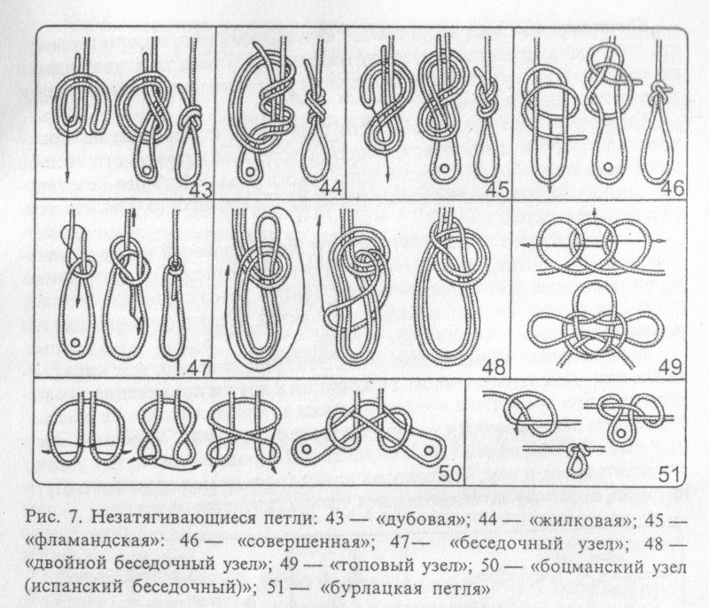

НЕЗАТЯГИВАЮЩИЕСЯ ПЕТЛИ «Дубовая петля» (рис."7-43). Это самая простая петля из всех существующих незатягивающихся петель. Она вяжется простым узлом на конце троса, сложенного вдвое (здесь и далее на схемах кружком обозначена рабочая петля). Дубовая петля прочна и безопасна; в отличие от дубового узла, она может быть применена на синтетичес¬ком тросе. Однако дубовая; петля ослабляет трос, перегибая его; она сильно'затягивается, и ее очень трудно развязать. «Жилковая петля» (рис. 7-44). Если, завязывая дубовую петлю, сложенным вдвое ходовым концом сделать дополнительный шлаг, то получится петля, которую развязать будет уже чуть-чуть легче. Она применяется для тонких рыболовных лесок. «Фламандская петля» (рис. 7-45). Завязанная восьмеркой на сло¬женном вдвое-тросе, она представляет собой прочную и легко развя¬зываемую петлю на конце троса. Фламандская петля пригодна для вязки как на толстых, так и на тонких тросах. Она почти не ослабляет проч¬ность троса. Применяется для крепления струн музыкальных инст¬рументов и других целей. «Совершенная петля» (рис. 7-46). Узел, которым вяжется эта не¬подвижная петля на конце троса, прост, надежен и не скользит даже на самой тонкой синтетической леске. Совершенная петля очень по¬пулярна за рубежом у рыболовов. «Беседочный узел» (рис. 7-47). Второе название этого узла — «булиневый узел», или «булинь». Это один из древнейших и самых уди¬вительных узлов, когда-либо придуманных человеком. Его часто именуют «королем узлов»; далеко не каждый морской узел сравнится с ним в количестве положительных свойств, которыми он обладает. Он удивительно просто вяжется, даже при сильной тяге никогда не затягивается «намертво», не портит трос, никогда не скользит вдоль троса, сам не развязывается и легко развязывается, когда это нуж¬но. По внешнему виду он похож на ткацкий узел, но его ходовой конец идет не в петлю другого конца, а в петлю своего коренного конца. Беседочный узел, несмотря на изумительную компактность, Содер¬жит в себе одновременно элементы простого узла, полуштыка, ткац¬кого и прямого узла. Элементы всех этих узлов в определенном соче¬тании дают беседочному узлу право называться универсальным. Основное назначение беседочного узла — это обвязка человека тро¬сом подмышками при подъеме на высоту или при опускании. В неза-тягивающуюся петлю этого узла можно вставить беседку (небольшая деревянная доска-платформа, служащая для подъема человека на мачту или опускания за борт судна при покрасочных или других работах). Этот узел можно с успехом применить для связывания двух тросов как одинаковых, так и разных диаметров или тросов из различных материалов (соединение с помощью двух беседочных узлов петлями двух тросов из различных материалов будет самым надежным). Кроме того, из беседочного узла можно сделать надежную затягивающую¬ся петлю (см. далее «Бегущий булинь»). Беседочный узел также можно без опасения применить для вре¬менного укорачивания троса или в случае, когда требуется исключить износившийся кусок троса из работы, связав узел так, чтобы этот кусок приходился на петлю. Существует много способов вязки беседочно¬го узла. На рис. 7-47 представлен самый рациональный и наиболее простой способ. В жизни всегда может пригодиться умение быстро завязать бесе¬дочный узел вокруг своей талии. Это нужно уметь делать одной ру¬кой одним непрерывным движением кисти, в темноте, за 2—3 секун¬ды. Научиться этому совсем нетрудно, достаточно проделать это не¬сколько раз подряд. Чтобы развязать беседочный узел, достаточно немного сдвинуть петлю ходового конца вдоль ослабленной коренной части троса. Двойной беседочный узел (рис. 7-48). Этот узел, имеющий две неза-тягивающиеся петли, применяется вместо беседки для подъема чело¬века на высоту, для подъема или опускания человека, потерявшего сознание, и в других случаях. При вязке узла одна из петель делается почти в два раза меньше другой. В одной петле человек сидит, вторая петля обхватывает его туловище подмышки. Это позволяет ему, под¬нявшись на высоту, работать двумя руками. Существует несколько способов завязывания двойного беседоч¬ного узла. Рассмотрим наиболее простой. Узел вяжется сложенным вдвое тросом. После ввода ходового конца (в виде петли) в малую петлю узла его нужно немного вытянуть и, обнеся вокруг большой петли, поместить в верхнюю часть узла. Держа за коренную часть троса, другой рукой потянуть вниз правую сторону большой двойной пет¬ли. После этого узел затянется и будет готов к использованию. Топовый узел (рис. 7-49) можно применить для крепления времен¬ных оттяжек при установке мачт, забивке свай, посадке деревьев-са¬женцев. Если у вас есть кувшин, горлышко которого имеет более-менее большой выступ, с помощью топового узла можете сделать к нему удобную ручку. Для переноски арбузов и крупных дынь лучше всего пользоваться этим узлом, ведь когда-то на военных кораблях его ис¬пользовали для переноски ядер. Из куска любого троса длиной 2 метра получается надежная корзинка для самого крупного арбуза. При этом узел не стоит до конца затягивать, а три его петли нужно связать двумя свободными концами. Из известных способов вязки топового узла показанный на схеме считается лучшим. Боцманский, или «испанский беседочный» узел (рис. 7-50). Он так же, как и двойной беседочный, служит для подъема человека наверх или для опускания его с высоты. В каждую из двух петель боцманс¬кого узла просовывают ногу и рукой держатся за трос. Этим узлом можно поднять (или опустить с высоты) потерявшего сознание че¬ловека. Чтобы он не вывалился из двух петель, на его груди дополни¬тельно завязывают ходовым концом троса один или два полуштыка. Бурлацкая петля (рис. 7-51). Ее еще называют упряжковой пет¬лей, или пушкарским узлом. Эту петлю можно сделать как на конце троса, так и на его любой части. Петля рассчитана на приложение тяги в любую сторону. Она легко завязывается и надежно держит, но перед тем, как к петле будет приложена нагрузка, ее следует креп¬ко затянуть руками, так как при резкой тяге она имеет тенденцию переворачиваться и некоторое время скользить вдоль троса. Несколь¬ко завязанных таким образом петель помогут вытащить застряв-ший в грязи автомобиль, позволят подняться на высоту или спус¬титься с отвесной скалы.

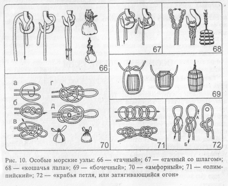

ОСОБЫЕ МОРСКИЕ УЗЛЫ Гачный узел (рис. 10-66). Когда под рукой нет нужного стопора, груз поднимают краном или стрелой на гаке, используя обычный стальной или растительный трос. При этом пользуются гачным уз¬лом. При нагрузке на коренной конец ходовой конец троса прижи¬мается к внутренней стороне шейки гака, а петля, затянутая вокруг его спинки, держит оба конца — в этом и заложена большая мудрость данного нехитрого узла. Надевая трос на гак, нужно внимательно проследить за тем, чтобы коренной конец троса обязательно прохо¬дил под ходовым. Следует однако иметь в виду, что заложить и бла¬гополучно поднять груз одинарным гачным узлом можно лишь при условии, что трос достаточно толст по отношению к гаку. Чтобы гачный узел при прекращении нагрузки не отравился, ходовой конец прихватывают временной схваткой к коренному. Используя принцип гачного узла, можно без троса поднять на гаке мешок, если его горловину можно обернуть один раз вокруг спинки гака. Гачный узел со шлагом (рис. 10-67). Тонкий трос, заложенный одинарным гачным узлом, может съехать со спинки гака. Если трос тонок по отношению к гаку, его закладывают гачным узлом со шла¬гом, что намного увеличивает надежность подъема груза. «Кошачья лапа» (рис. 10-68). Название этого узла оправдано — он похож на лапу кошки. Этот узел применяется в тех случаях, когда строп нужно прикрепить к гаку с таким расчетом, чтобы не было лишней слабины. Чтобы завязать этот узел, петлю стропа кладут сверху на два его конца — получаются две небольшие петли, каждую из которых одновременно перекручивают наружу несколько раз в зависимости от того, на сколько нужно уменьшить строп. Потом петли сближают и надевают на гак. «Кошачья лапа» не зажимается намерт¬во, и узел легко снять с гака, если на строп нет нагрузки. Бочечный узел (рис. 10-69) применяется тогда, когда нет специаль¬ного стропа или приспособления для подъема полных открытых бочек в вертикальном положении. На средней части троса вяжут полуузел, полупетли узла разводят в стороны и охватывают ими среднюю часть бочки. Нижняя часть петли проходит по центру дни¬ща бочки, свободные концы троса связывают прямым узлом, а если трос одним концом уже закреплен, то беседочным узлом. Бочечный узел применяют при погрузке различных видов тары, имеющей ци¬линдрическую форму. В быту им можно быстро обвязать бидон или бак без ручки. Амфорный узел (рис. 10-70). Придумали этот узел древние греки, он позволял им удобно переносить амфоры (универсальные сосуды с заостренными днищами, в которых хранили и транспортировали оливковое масло, маслины, вино, зерно, муку и пр.) без риска лишиться их ценного содержимого. Узел этот не простой, вяжется сложно, в несколько этапов, зато с его помощью можно сделать великолепную веревочную ручку для переноса бутылки, кувшина и вообще любого сосуда с небольшим выступом на горлышке. Олимпийский узел (рис. 10-71). Его назвали олимпийским потому, что он получается из пяти колец. Этот старинный морской узел вре-мен «золотого века паруса» на английском языке звучит весьма сенти¬ментально: «Два сердца, бьющихся как одно». Назначение узла — уко-ротить на время трос. Олимпийский узел надежен и, несмотря на ка¬жущуюся на первый взгляд громоздкость, вяжется довольно просто. Крабья петля, или затягивающийся огон (рис. 10-72). Особенность этого узла в том, что он может работать в двух качествах: затягиваю¬щаяся петля или незатягивающаяся петля. Если концы крабьего узла в точках, отмеченных буквами А и Б, резко и сильно потянуть в разные стороны, указанные стрелками, узел перестает быть затягивающимся. Принимая форму, показанную на третьем справа положении на ри¬сунке, узел больше не затягивается, его петля становится постоянной.

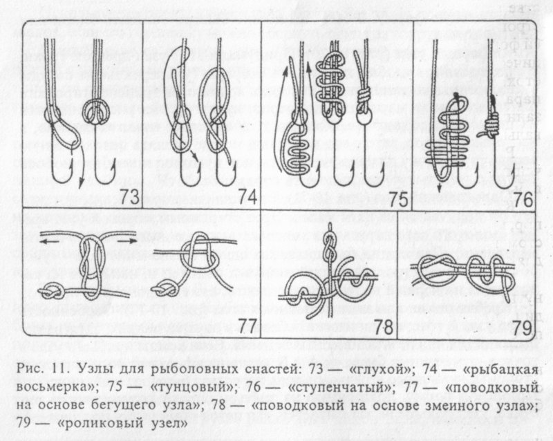

УЗЛЫ ДЛЯ РЫБОЛОВНЫХ СНАСТЕЙ Глухой узел (рис. 11-73). Если на конце поводка сделана незатяги¬вающаяся петля, самый простой и надежный способ прикрепить к ней рыболовный крючок — это продеть ее конец в ушко крючка и пере¬кинуть через крючок, образовав глухую петлю. Этот способ хорош и для хлопчатобумажных, и для тонких синтетических лесок, его мож¬но применить и в том случае, если петля сделана из мягкой проволо¬ки. Этим узлом удобно привязывать к леске грузила. Рыбацкая восьмерка (рис. 11-74). Это надежный способ прикреп¬ления лески к крючку с ушком. Он дает полную гарантию, что крючок не отвяжется. Тунцовый узел (рис. 11-75). От прочих узлов он отличается тем, что ушко крючка обхватывается одновременно двумя петлями (как у глу¬хой петли). Хотя вязка его сложна, он считается лучшим среди всех рыболовных узлов, предназначенных для синтетической лески. Ступенчатый узел (рис. 11-76). Этот узел наиболее надежен для крепления лески к крючку без ушка. Он чем-то напоминает затягива-ющуюся удавку. Поводковый на основе бегущего узла (рис. 11-77). Умение быстро и надежно привязывать к леске поводки —дело немаловажное для каж-дого рыболова. Чтобы привязать к леске поперечный поводок таким способом, завяжите в нужном месте лески бегущий простой узел, но не затягивайте его до конца. На конце поводка завяжите восьмерку и его конец пропустите в петлю бегущего узла. Затянув последний узел, как показано на рис. 11-77, вы надежно прикрепите к леске поводок. Поводковый на основе змеиного узла (рис. 11-78). Это более слож¬ный, но зато и более надежный способ привязывания поперечного поводка к леске. Прежде чем затянуть сделанный на леске змеиный узел, введите в его середину конец поводка с завязанной восьмеркой. При завязывании змеиного узла обе его части сойдутся и надежно зажмут поводок перед восьмеркой. Роликовый узел (рис. 11 -79). Для завязывания этого узла на леске сна¬чала нужно сделать простой узел и ввести в него ходовой конец повод¬ка. Последний нужно закрепить наподобие многократной восьмерки вокруг лески и коренного конца поводка. Такое крепление вполне на¬дежно и несложно.

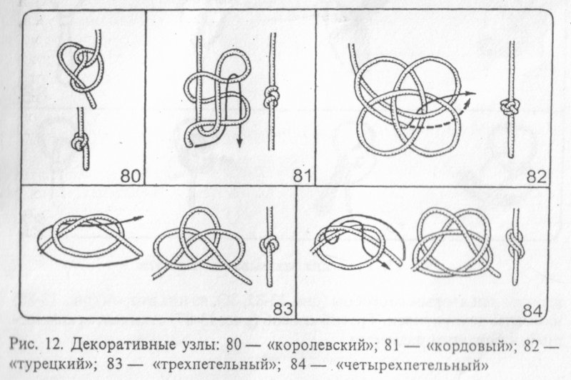

ДЕКОРАТИВНЫЕ УЗЛЫ Помимо уже рассмотренных декоративных узлов (устричного, прямого, фламандского, плоского и толового), в прикладном искус¬стве можно использовать множество других красивых узлов. Ведь строгие, симметричные, а нередко витиеватые и очень сложные по сво¬ей форме рисунки узлов издавна использовались для создания гераль¬дических знаков, гербов, эмблем, фирменных знаков, печатей и винь¬еток. Схемы узлов портные нередко брали для галунов и отделки парадных мундиров-и дамских бальных платьев. Многие схемы завя¬занных, но незатянутых узлов используются кружевницами и выши¬вальщицами для отделки их изделий, а также при плетении макраме. Рассмотрим узлы, которые, помимо своего практического назна¬чения, при различных работах с тросами могут быть использованы в быту как декоративные узлы. Королевский узел (рис. 12-80). В принципе это надежный узел-сто¬пор, как восьмерка, стивидорный, юферсный и др. Завязанный на тол-стом шнуре, королевский узел декоративен и может быть использован для завязывания концов шнуров для гардин, штор, занавесей и пр. Кордовый узел (рис. 12-81). Правильно завязанный и ровно затя¬нутый кордовый узел смотрится весьма эффектно на шнурах для гар¬дин, штор и занавесей. Его можно применить на конце шнура для переключения электровыключателя. Турецкий узел (рис. 12-82). Чтобы правильно завязать этот узел, нужно запастись терпением. Узел довольно сложен, но зато красиво смотрится на толстом тросе, особенно если завязан вдвойне. Может быть применен для уже упомянутых шнуров. Трехпетельный узел (рис. 12-83). Симметричная схема этого приме¬няемого в морском деле узла-стопора уже давно привлекает внимание художников и графиков прикладного искусства. Это неплохой орна¬мент для разного рода декоративных художественных работ. Четырехпетельный узел (рис. 12-84). Симметричность и определен¬ная витиеватость этого узла позволяют отнести его к разряду деко-ративных узлов. Он служит художникам в выборе орнамента для декоративной отделки.
