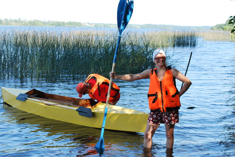

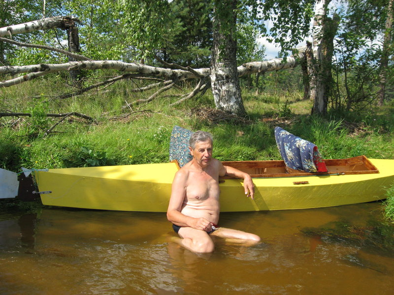

                На  снимке я переставляю спинку с положения на одного в положение на двоих, там на комингсе кокпита сделан ряд отверстий, перестановка занимает 3 минуты. Елена в это время олицетворяет девушку с веслом. На следующем видны надутые подушки матрасов. Вместо сидух я решил использовать надувные матрасы, причем надувал только подушки, зато на пляже они использовались по полному профилю.
                Первые гребки с загрузкой вдвоем, все отлично. Девушка с веслом свое гордое звание оправдала. Стремена руля сделаны под одного, поэтому идем без руля, штуртроса болтаются, но видны клюзы из нержавеющих трубочек. Сейчас я уже сделал регулировку длины стремян.

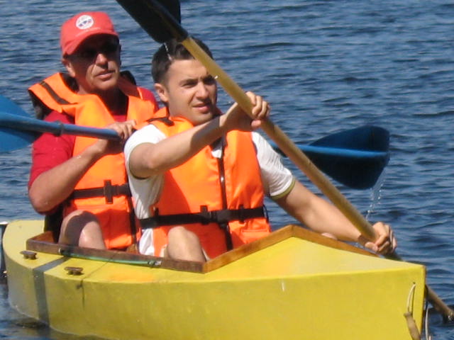

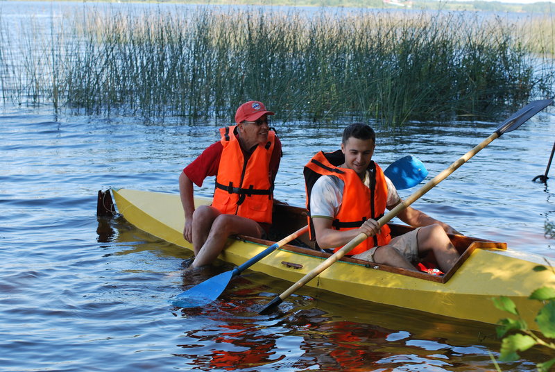

                 Происходит смена экипажа, в команду входит внучатый племянник, кличка Джонсон, чтобы отличать от своей жены тоже Жени, первый раз, но довольно успешно,   севший в байдарку.

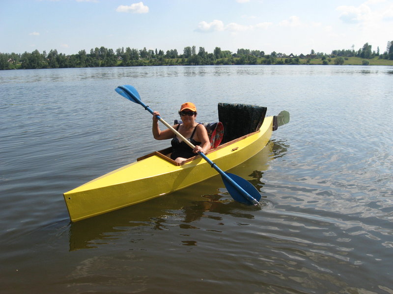

                Выходы я делал фактически каждый день, тем более, что погода благоприятствовала, протяженность не более 15 км, все для удовольствия с остановками для купания и пляжного отдыха. Замеренная ЖПС скорость с одним веслом 7 км/час максимум, однако в таком темпе я долго не могу. Все это время «ломал» свою супругу, в конце-концов, устав от огорода и жары, она сдалась и ей очень понравилось, правда просила ходить недалеко от берега. В данном случае мы забыли жилеты, пришлось надуть матрасы целиком.
                 Спортсменка, комсомолка 70-х годов и просто супруга

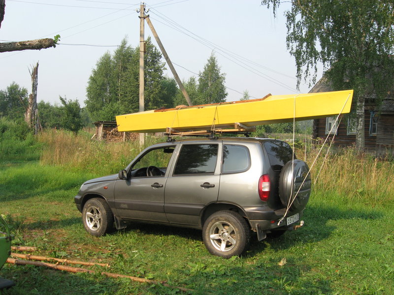

                  Байдарочку я транспортировал к берегу мотоблоком на тележке от «Романтики», но потом сделал кронштейны с колесами от детского велосипеда, крепящиеся веревками, и иногда возил руками (или ногами), фото, к сожалению, случайно сбросил.

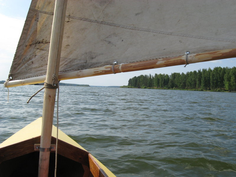

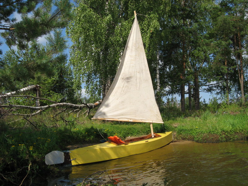

                Как старый парусник и в прямом, и в переносном смысле, я все время думал, что парус когда-нибудь сделаю, какая-то старая парусина у меня лежала. Начитавшись литературы, я отрезал кусок от стакселя «М», срубил пару сосенок, сделал степс (лист 10 мм фанеры с отверстием под шпор мачты прикрепил саморезами к стрингерам) и пяртнерс из металлического хомута и парус был готов.

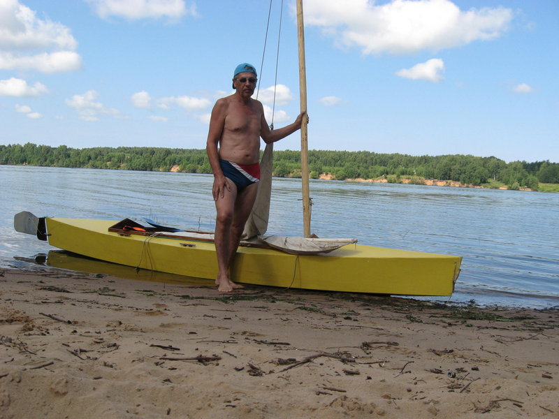

                 Парус как видно треугольный, площадь около 3 квадратных метров, вот оно все первый раз на воде. Дождавшись хорошего ветерка, делаю первый выход,  в фардак и бакштаг идет очень неплохо, снимать особой возможности нет, очко поигрывает, малейший порывчик и она реагирует. Поворот фордевинд тоже добавляет адреналин в кровь. Вдвоем с парусом не ходил: не было команды, а жена отказалась наотрез.
                Это вам не Дракон и даже не Голландец. Здесь на фото виден штырь в мачте, за который зацеплен фал и пяртнерс из хомута. Такая конструкция позволяет моментально срубить парус. Один раз пришлось воспользоваться, отошел от берега в галфинд, но забыл опустить перо руля, а крепилось оно на самом руле, таким образом остался без управления и оценил аварийный сброс.
